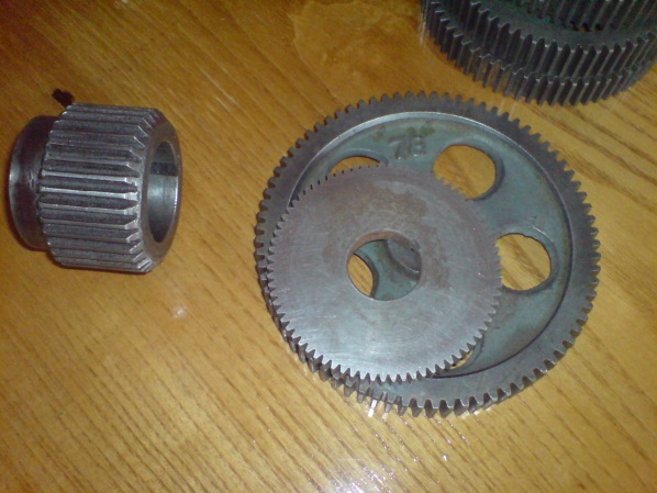

Inzynier pisze: Pytanie brzmi: czy w czymś mogły być stosowane koła 60z 127z 48z o module 1,75 mm?
koło z127 potrzebne jest przy wykonywaniu gwintów metrycznych mając calową śrubę pociągową.
moduł kół zmianowych nie jest istotny, ale wszystkie koła muszą mieć taki sam moduł
Do pytania kol inżynier - takie koła stosowane są niestety głównie w tokarkach , do ous 1 można znależć we współczesnych maszynach japońskich , [ w ruskach moduł wielki jak kciuk , heh ] ; . Co do drugiego cytatu , moduł w gitarze ma bardzo istotne znaczenie ponieważ ma to wpływ na wielkość zębatki , zmiana może wpłynąć na to że będzie za mało miejsca by zmieścić zębatki na gitarze , zamieszczam zdjęcie zębatek 75z i 78z różnica 3 ząbków ... Koła zębate nie muszą być wszędzie o tym samym module . Zębatka na wrzeciono i nawrotnica choć są
'częścią z zestawu " moduł mogą mieć inny co nie wpływa pracą na resztę . Jak widać na zdjęciu po lewej koło na wrzecionie może być w dość specyficznym wykonaniu - nie chciałbym nawet śnić o tym ile może kosztować dorobienie takowej :twisted:
PS: u mnie też jest śruba 6,35 - służę pomocą jak coś , wstawię zdjęcia tabliczek na forum dla potomnych .
koła zębate - różnica modułu

Post napisał: Inzynier » 14 gru 2012, 15:43
Moduł 1,75 wyliczyłem garażowo w ten sposób, że zmierzyłem średnice wszystkich kół po wrębach i po wierzchołkach zębów, i wartość średnią dzieliłem przez liczbę zębów. Wyszło z grubsza 1,75 mm (1,748 1,742 174,85). Mam nadzieję, że nie istnieje nic takiego jak moduły wyrażone w calach. Jednak chyba przy gitarze niewielki błąd i tak nie miałby znaczenia, skoro centralne koło ma przesuwną oś, a obroty są niewielkie.

Post napisał: MlKl » 14 gru 2012, 15:50
Jak najbardziej są moduły calowe - tam, gdzie używają calowych śrub, używają również calowych kół zębatych.

Post napisał: BYDGOST » 14 gru 2012, 20:41
Inzynier pisze:wartość średnią dzieliłem przez liczbę zębów
Lepiej korzystać ze wzoru na średnicę zewnętrzną:dz=z*(m+2) poprawione na dz=m*(z+2). Jeśli wstawiasz wartość średnią z różnicy średnic to muszą wyjść ogony w wynikach bo wysokość głowy zęba to 1m (jeden moduł) a stopa ma 1,2m.

Post napisał: Andrzej 40 » 16 gru 2012, 21:18
BYDGOST pisze:
Lepiej korzystać ze wzoru na średnicę zewnętrzną: dz=z*(m+2). Jeśli wstawiasz wartość średnią z różnicy średnic to muszą wyjść ogony w wynikach bo wysokość głowy zęba to 1m (jeden moduł) a stopa ma 1,2m.
A nie dz = (z+2)xm ?
Największe koło - 127z - przy modułach 1,5 ; 1,75 i 2 miałoby odpowiednio średnicę zewnętrzną 193,5; 225,75 i 258 mm.

Post napisał: BYDGOST » 16 gru 2012, 23:10
No jasne! Nie popatrzyłem co piszę. dz=m*(z+2). Dziękuję za zwrócenie uwagi.
