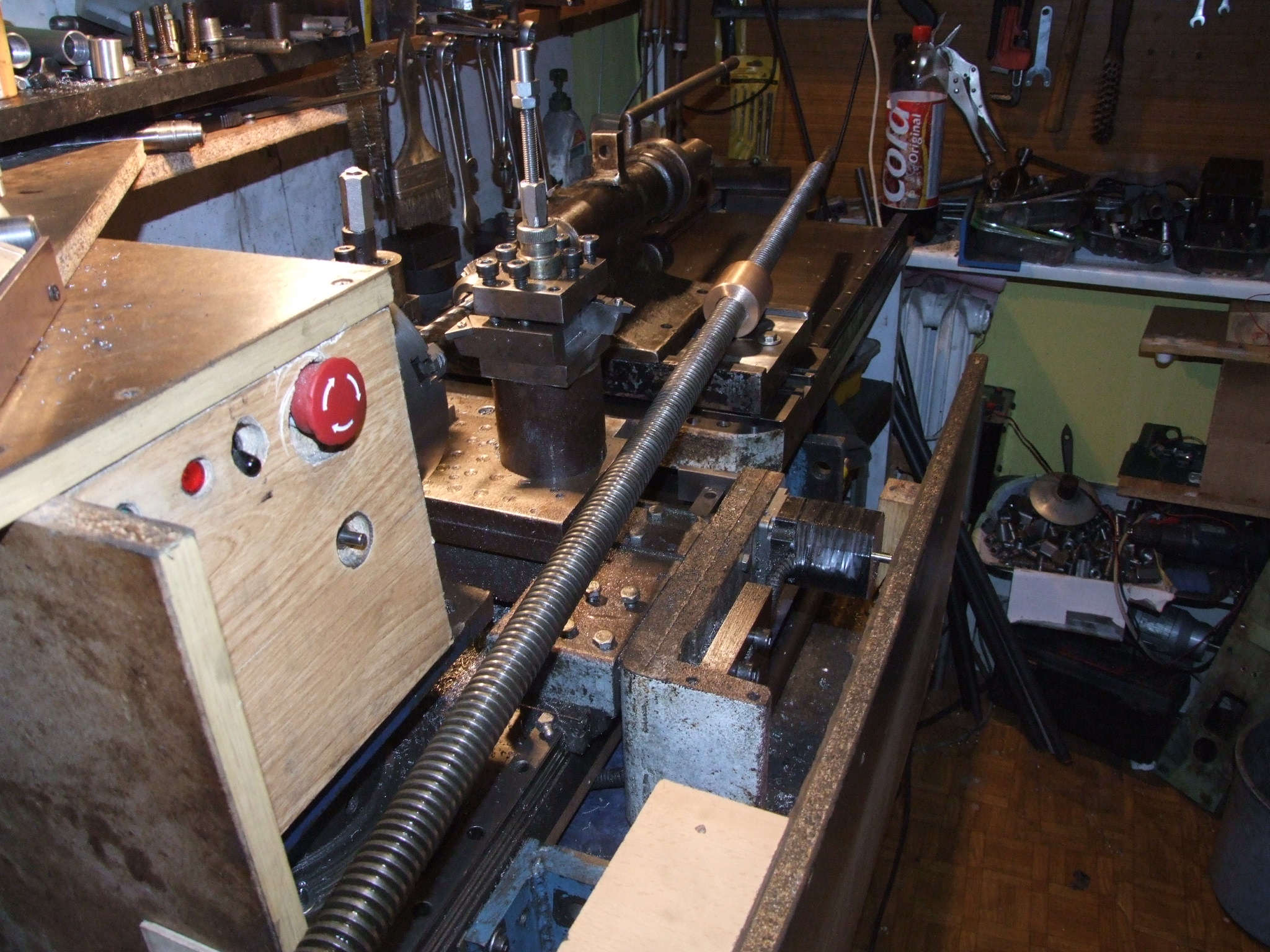

Kupiłem starą tokarkę i zabieram się za jej remoncik. Mam dwa problemy. Pierwszy to oddzielnie skrzynki suportowej od suportu. Czy jest na to jakiś wyrafinowany sposób? Wykręciłem już wszystkie śruby mocujące od góry (od dołu nie ma), ale coś wyraźnie się opiera i nie chcę na siłę (oczywiście śruba pociągowa wyjęta). Załączam zdjęcie
Drugie pytanie dotyczy nakrętki do śruby pociągowej, której nie ma. Macie pomysł gdzie można kupić taką dzieloną nakrętkę (lub sam sobie przetnę) do calowej śruby 28 mm o skoku 1/4" (6,35 mm)?Obrazek

skrzynia trzyma się pewnie jeszcze na kołkach , które zapobiegają ruchom poprzecznym miedzy suportem a skrzynią
z nakrętką będzie problem raczej czeka cię dorabianie

Inzynier pisze: Pierwszy to oddzielnie skrzynki suportowej od suportu.
Oprócz śrub powinny być jeszcze kolki ustalające i być może one trzymają.

Zatem rozumiem, że jak odkopię całość z 3-milimetrowej warstwy farb to skrzynka powinna zejść w kierunku pionowo w dół? Wydaje mi się, że łeb jednego kołka odkryłem po lewej stronie.

Inzynier pisze:Wydaje mi się, że łeb jednego kołka odkryłem po lewej stronie.
Te kolki nie powinny mieć łba, powinny być stożkowe, ewentualnie mogą miec wkręconą zaślepkę od czola .

A w tym miejscu (zaznaczone czerwonym kółkiem) nie ma czasem jeszcze zaślepki , lub śruby??
Jest jeszcze opcja są sklejone np. "hermetikiem" - ohhh to był wynalazek :mrgreen:
Podłuż coś pod skrzynkę bo jak znienacka odpadnie to może zrobić sobie lub Tobie kuku :wink:

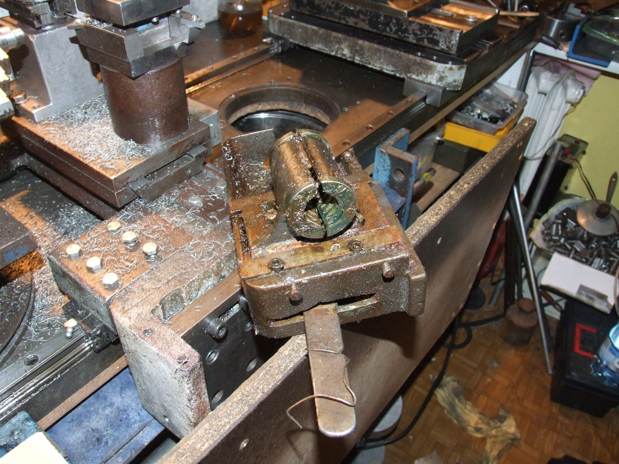

Dokładnie na taką śrubę dorabiałem nakrętkę z brązu tydzień temu, a dzielona od niej leży pod tokarką do dziś. Jak ci się chce po to do Błonia przyjechać, to zabieraj ustrojstwo, do niczego mi już nie przydatne :)

Tak to wygląda, nakrętka jest wraz z mechanizmem do jej rozsuwania i zsuwania, ino nie wiem, czy dasz radę toto wpasować w swoją maszynę. Moja śruba po zewnątrz była o jakieś ułamki milimetra grubsza, ale przy dzielonej nakrętce to nie powinno robić żadnej różnicy.

U mnie wygląda to tak, że łapki pod nakrętkę mają po zamknięciu średnicę 40 mm i długość 40 mm, a do mocowania nakrętki służą jakieś dwa otwory przelotowe. Nie zdjąłem jeszcze skrzynki suportowej, więc to jest to, co mogłem zmierzyć wkładając tam suwmiarkę. Co do średnicy zewnętrznej samej śruby, to też wychodziło o jakieś setne ponad 28 mm.
