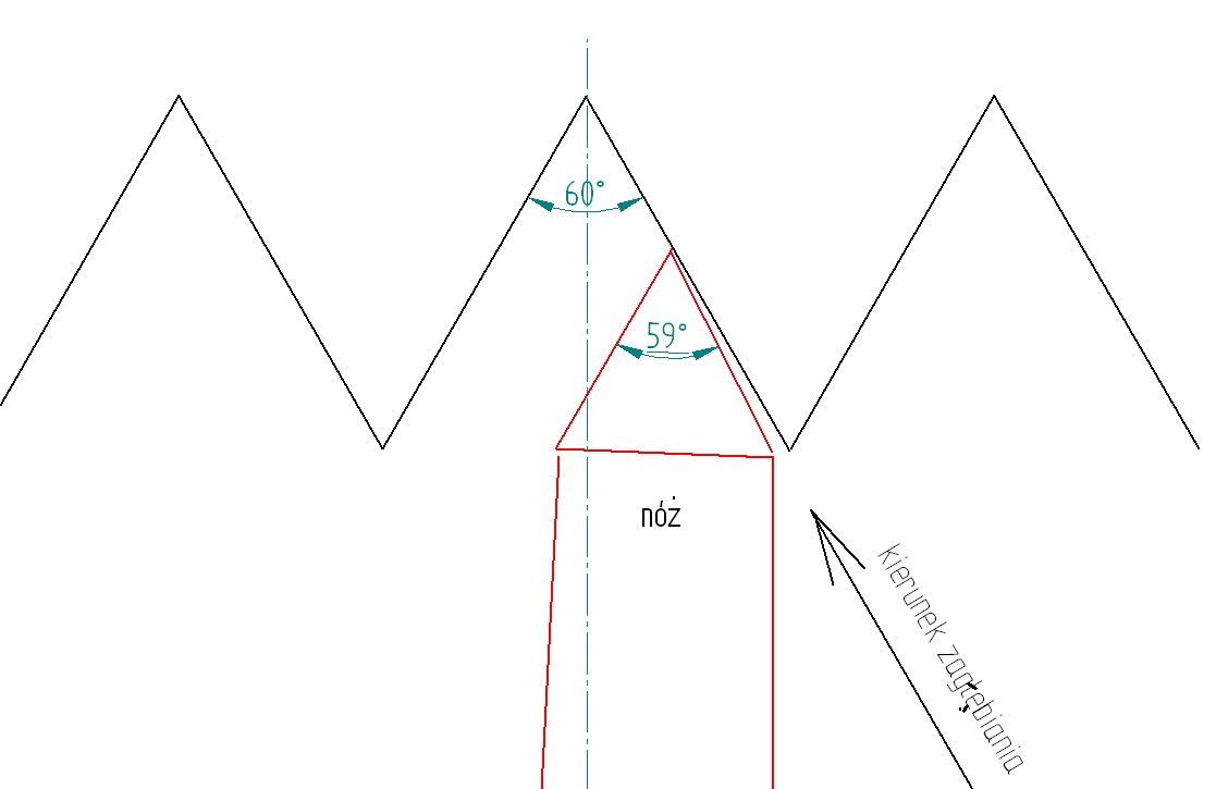

kamar pisze:Całkiem przyjemnie gwintuje się na skręconym suporcie nożowym.
koledze chodzi pewno o to Obrazek
A dlaczego takie ustawienie to widać na tym rysunku na dole, tak skrótowo: nóż skrawa tylko jedną krawędzią i występują wtedy mniejsze obciążenia , lepiej spływa wiór i gwint wychodzi ładniejszy Obrazek

adam Fx pisze:a wymiar (głębokość gwintu )ustalasz na podstawie funkcji trygonometrycznych? bo jak dosuwasz skręcone sanki o np 0,1 to nie zagłębiasz się prostopadle o 0,1
Jak słusznie kol. zauważył przy skręconych sankach będzie inaczej. Dla sanek skręconych o kąt 30° noż musi pokonać drogę 1,155 raza dłuższą. Np chcąc zagłebić się 0,1mm prostopadle do osi obrabianego przedmiotu trzeba by było te skręcone sanki przestawić o 0,115mm. Inaczej: 0,1mm na skręconych o 30° sankach odpowiada 0,086mm na poprzecznym (prostopadle do osi).
Co do samej metody to jest godna polecenia. Dodam tylko że nie trzeba tu precyzyjnie trzymać kąta wierzchołkowego noża przy szlifowaniu, można zaszlifować noż na troszkę mniejszy kąt, niż 60° (dla gwintów metrycznych) i ustawiać go do wzornika pod leciutkim skosem tak żeby tylko jedna krawędź noża była równoległa z jednym bokiem trójkąta zarysu gwintu . Wtedy bierze tylko jedna krawędź noża. Spływ wióra jest łatwiejszy, nóż bardziej odporny na wykruszenia, a powierzchnia gwintu wychodzi ładniejsza.
