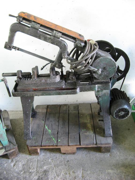

Post napisał: mrozanski » 01 wrz 2010, 21:57
mam w domu w czesciach cos takiego: http://allegro.pl/pila-ramowa-slusarska ... 27455.html
nie zauwazylem tam takiego mechanizmu a moze warto by bylo dorobic.
ma ktos dtr do ww piły?
BYDGOST
Posty w temacie: 8
Posty: 4257
Lokalizacja: Bydgoszcz
#25
Post napisał: BYDGOST » 01 wrz 2010, 23:30
mrozanski pisze:nie zauwazylem tam takiego mechanizmu
W tej pile nie ma. Jutro będę koło niej to się jeszcze przyjrzę. Bardzo fajny zabytek. Mechanizm, o którym piszę jest w PM100. Zdjęcie jej powyżej załączył kol. Rayford.
Ciekawe czy były jeszcze jakieś inne mechanizmy?
Byłem i widziałem. Nic tam nie ma. Brzeszczot trze o materiał w ruchu powrotnym, ale mimo to, jest to na tyle wystarczające cięcie, że ciągle jej używają. Lepiej mieć taka piłę niż nic.

Post napisał: mrozanski » 02 wrz 2010, 09:13
kolego BYDGOST masz moze dostep do dtr pily PM100? jesli mozesz zrob kilka fotek tego mechanizmu

Post napisał: BYDGOST » 11 wrz 2010, 14:38
Nie mam tej DTR-ki bo przy tej maszynie nie za bardzo jest potrzeba posiadania takowej. Zdjęć też niestety nie zrobię bo już dawno się takiej pozbyłem, ale cośkolwiek pamiętam. Może ktoś, kto taką jeszcze ma, porobi zdjęcia? Na allegro widziałem wczoraj taką wystawioną, bardzo ładnie odmalowana i jest dużo zdjęć, ale sam mechanizm nie jest widoczny.
Odwiedziłem wczoraj znajomego i ma piłę PM100, więc będzie okazja porobić zdjęcia. Mechanizm podnoszenia ma częściowo zdemontowany ( brak płaskownika, o którym wcześniej pisałem ), ale jest jeszcze sprężynowy mechanizm regulowania siły nacisku brzeszczotu na materiał.
W sumie jest to bardzo prosta maszyna, ale dla amatora jest sporym udogodnieniem w pracy.
