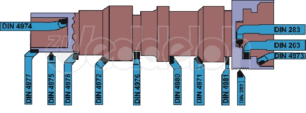

a w 45 wypałce czasem się zdarza wykruszenie zwłaszcza jak jest niedobrze wypalona tzn są wżery po palniku

rumar72 pisze:a w 45 wypałce czasem się zdarza wykruszenie zwłaszcza jak jest niedobrze wypalona tzn są wżery po palniku
jaki masz gatunek plytki do tej obrobki? moze uzyj troche mniej twardzej plytki, jest bardziej odporna na uderzenia w nierownosciach po paleniu. chyba, ze material sie mocno hartuje wtedy musisz uzyc twardszej, najlepiej gdybys napisal gatunek plytki i dal foto jej wykruszenia, wtedy mozna cos doradzic.

nie mam przy sobie mam w zakładzie a zpamieci to mogę się pomylić te wykruszenia to sporadyczne wypadki i jak pisałem na bardzo nierównych wypałkach i sam promień się wykrusza

45tka hartuje się po paleniu palnikiem i najlepiej obrabiać twardszą na mniejszych parametrach.

dołoże jpg-a znalezionego w sieci

Po paleniu jak się wykrusza to musisz głebiej nóż zagłębiać żeby czubek płytki był cały czas w materiale. Reszta płytki spokojnie daje sobie radę.

A gdzie można sobie kupić taki zestaw nozy, jak w pierwszym poście? Wprawdzie mam dwa podstawowe składaki Pafany, ale potrzebuję też lewy nóż, przecinak i noże do gwintów wewnętrznych i zewnętrznych. Noże do Nutoola - 12x12mm. Właśnie jestem tuż przed podjęciem decyzji o zakupie nozy do gwintów z płytką i stalki 3x10mm i dorobienia do niej oprawki. Może jest jakiś sklep w Warszawie albo Lublinie?

M 52 pisze:gdzie można sobie kupić taki zestaw nozy, jak w pierwszym poście
Ja kupiłem na Allegro, trzonki są OK, płytki musisz kupić markowe, te w zestawie są kiepskie. Uważaj, płytki są mniejszych rozmiarów niż zwykle przy tym rozmiarze trzonka. Ucinak ma za wysoko ostrze.
