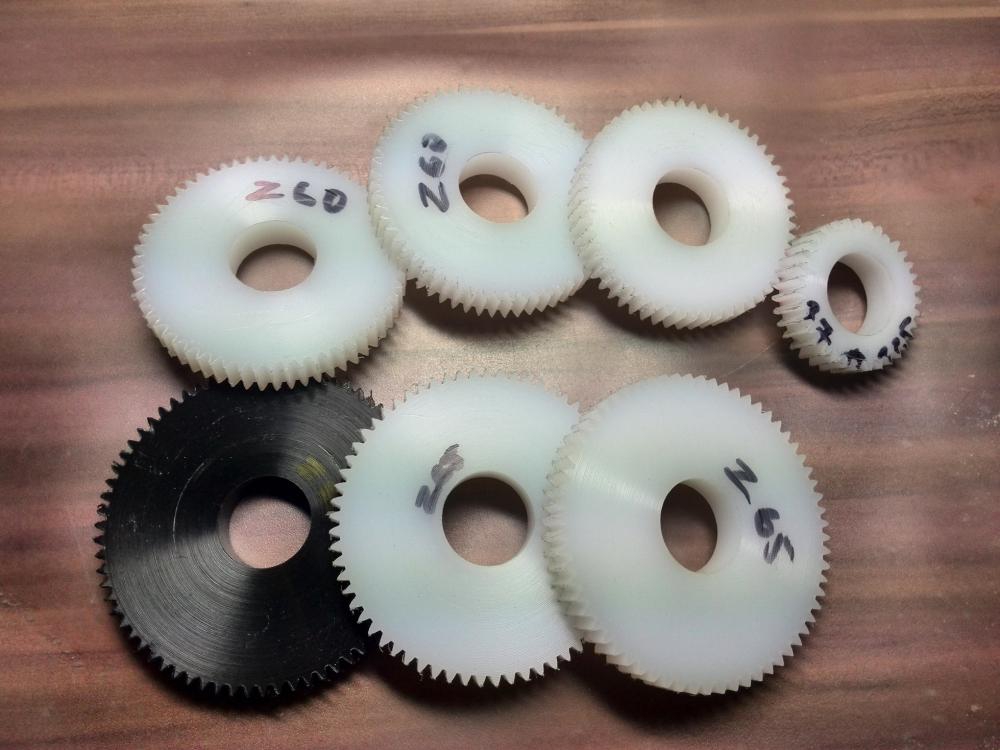

ano przerabiał, jak dostałem pare "ofert" to se kupiłem kompłet modułek i zrobiłem sam
to jeszcze połfabrykaty i to nie wszystkie bez wygryzionego miejsca na klin
komplet mam zrobiony do końca tylko fotki gotowych nie mam pod ręką

Zacharius: Gdzie kupiłeś komplet modułek z poliamidu? W MD65 koła mają moduł 1 prawda? Miejsce na klin skrobałeś na Hobbymacie?

modułki to frezy modułowe są akurat z szybkotnącej stali :), a poliamid u lokalnego dostawcy, wycinałem sam.
tak te nasze kółka to moduł 1

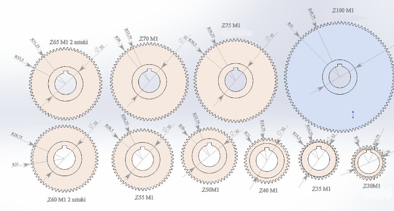

Ile jest wszystkich kółek zmianowych by toczyć pełen zakres gwintów i ślimaków na naszych MDkach ? Tylko 2 kółka się zmienia czy też to na wrzecienniku i to małe z20 też ?

wszystkie te, no oprócz tej malutkiej na 20 zębów.
na gitarze mdka grają wszystkie 4 zębatki. przecież ma kolega chyba tabliczke biegów tam jest wszystko napisane
