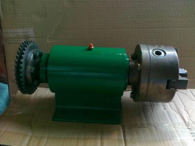

Prace nad tokarką posuwają się na przód łoże jest już gotowe teraz obecnie pracuję nad suportem wzdłużnym zdjęcia wstawię w następnym tygodniu
[ Dodano: 2011-07-28, 20:21 ]
Obrazek tu są pierwsze zdjęcia mojej tokarki
[ Dodano: 2011-07-28, 20:22 ]
http://imageshack.us/g/198/tokarkalo.jpg/
[ Dodano: 2011-07-28, 20:24 ]
http://imageshack.us/photo/my-images/23/tokarkalo4.jpg/

Panowie pyt. za 100pkt :) Jak mam wyciągnąć ten wałek z wrzeciona ?
Odkręciłem wszystko co się dało, ale co teraz? - mam go wybić ? Chcę wyciągnąć łożyska...

Post napisał: MlKl » 29 lip 2011, 18:34
Lepiej poszukać/dorobić ściągacz

Post napisał: ir0nhide » 29 lip 2011, 23:06
No tak, tylko że nie mam punktów zaczepienia, a ściągacz mam bo koła pasowe ściągałem, ale na wrzecionie nie mam jak się zaczepić...., jutro wrzucę jakieś fotki.
