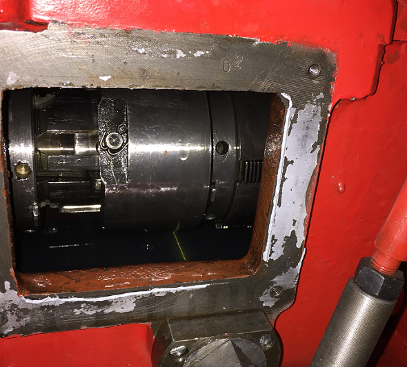

Krzywka tylko popycha włącznik do zmiany obrotów, tutaj problem jest czysto mechaniczny i jak pisałem wcześniej obstawiam na sprzęgło.
[ Dodano: 2016-12-24, 14:13 ]

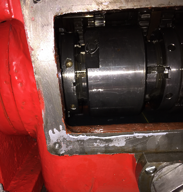

Dołączam zdjęcia, na jednym widać jak w pozycji "3" (wg DTR czyli w pozycji pracy) element sterujący ładnie dochodzi do prawej strony, czyli do sprzęgła. Na drugim zdjęciu widać ile brakuje do tego żeby element sterujący przesunął się w lewo do hamulca. Zdjęcie zrobione w momencie kiedy wyciągniemy z reduktora listwę zębatą maksymalnie jak się da, bez używania jakiejś nadludzkiej siły. To by wyjaśniało problem z dźwignią do sterowania. Samo załączanie obrotów odbywało się poprawnie, jednak tutaj jest problem z powrotem do pozycji "0" bo nie pozwala na to układ sprzęgło-hamulec. Mam nadzieję, że to złe przeczucie ale chyba skończy się na wyciągnięciu całości z reduktora.

Na sprzęgle w srodku regulujesz siłę docisku tarcz jak za mocno dokręcisz to wtedy wajcha bedzie cieżko chodzić jak za lekko to bedzie opadać w dół. U mnie urwało się jedno zabezpieczenie zapadka nakrętki do regulacji hamulca po złożeniu miałem problem z regulacją wajchy ale to dlatego że zamontowałem jedną listwe zębatą względem drugiej o jeden ząb w zła strone. Wajcha sprężynowała nie pomagała regulacja śrubą m12.

Wyregulowałeś tą listwę tak jak pisałem w poprzednim poście? Szczelina która ma mieć max 2mm u Ciebie ma 20 , może rozsypały się jakieś tarczki?

temat wstępnie ogarnięty, odkręciłem nakrętkę od hamulca, jakiś 1 obrót, i tuleja dochodzi do końca. Na razie nie mogę do końca zrobić regulacji póki nie załatwię tematu z pompą oleju. Mam tylko nadzieje, że to była kwestia niewiedzy lub braku DTR u poprzedniego właściciela a nie jakaś usterka układu. Na chwilę obecną nie widać z zewnątrz uszkodzeń, jedyne co podejrzewam to zużyte tarczki sprzęgłowe ale to się dopiero okaże.
