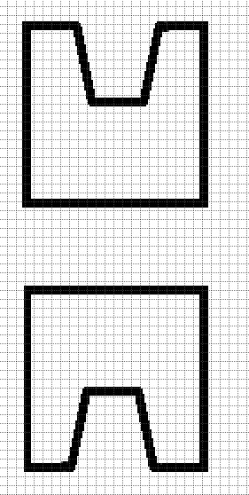

A co powiecie jak bym chciał to zrobić na rolkach i umieścici to na krawędziach podstawy lub na ceownikach chociaż ceownik mógłby byc poddany na skręcanie Obrazek

Trudno mi powiedzieć. Takie wykonanie będzie prawdopodobnie pionierskie ja nie widziałem takiego.

po prostu kupiłbym dwuteownik na krawędizach przyspawałbym pręty np fi 25 i roli pod pręt ?
Co sądzicie o takim rozwiązaniu ?

Może sprecyzuj bardziej jakie "prace" chciał byś na tym wykonywać. Jeżeli toczenie kółek do zabawek z drewna, to w zupełności wystarczy trochę formatek sklejki porządne prowadnice szufladowe i szpilki budowlane... Jakiego rzędu dokładności chcesz osiągać itd...
Jeżeli do pojedynczych prac, to jak sam zaznaczyłeś, takie wykonać możesz w szkole. Jeżeli chcesz robić coś zarobkowo, przekalkuluj wszystko i wyjdzie Ci że zanim "zrobisz" tą swoją wydumkę to 3 razy zwróci Ci się już chińczyk 550. A na nim pomimo krytyki wielu tu osób można już coś zdziałać. Nie mówiąc o używkach tokarek które można kupić za sensowne pieniądze, ale ja bym to nazwał większą loterią niż kupno chińczyka. Generalnie zabawa w tworzenie maszyn, to droga zabawa... Sam się o tym przekonuje robiąc małą frezarkę. Albo jest drogo i dobrze, albo tanio i do du**...

Tokareczki mam zamiar używać do zwykłych prac domowych typu zawiasy jakieś tulejki itp Dokładność do kulku dziesiątych milimetra.

O własnie tak jak jest na tym 4 zdjęciu z dwuteownika ramie jest zrobione chodziło mi coś takiego i do tego umieścił bym support tak ja mówiłem wcześniej na rolkach jak myślicie zdało by to egzamin ? a z tej blachy 10mm zrobił bym wrzeciennik ?

Trudno coś powiedzieć, w każdej maszynie istotna jest dokładność wykonania elementów i ma ona wpływ na jej pracę. Wobec odrobinę mentnego przedstawienia swej wizji trudno cokolwiek więcej powiedzieć.

Czechu1999 pisze:O własnie tak jak jest na tym 4 zdjęciu z dwuteownika ramie jest zrobione chodziło mi coś takiego i do tego umieścił bym support tak ja mówiłem wcześniej na rolkach jak myślicie zdało by to egzamin ? a z tej blachy 10mm zrobił bym wrzeciennik ?
Żadnych rolek w suporcie. Robiłem tokarkę do stali. Toczę wiele elementów. Zapodam fotki bo gdzieś znikły jakie zamieściłem w temacie.

a może suport z grubościennych profili dwustronnie szlifowanych i dospawanych pod kątem 45 ° (równolegle i dokładnie) będzie podparcie na "pryzmach" lub ostatecznie wałki podparte minimum Ø 25 i tuleje ślizgowe (mosiądz) oczywiście na solidnej ramie wsporczej (ceownik/teownik).
