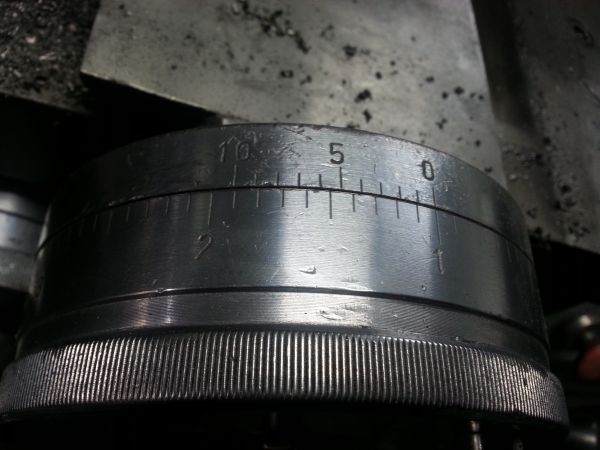

Kolego bodzio18, ja bym sobie oszczędził roboty i skręcił sanki narzędziowe o niewielki kąt np 1 stopień, co w normalnej pracy nie przeszkadza i przybierał na średnicy według skali sanek. Wtedy masz możliwość precyzyjnego określenia zbliżenia noża, o ile ogólna dokładność tokarki Twoich starań nie zniweczy.

Ale jak skręcę sanki to tak naprawdę nie będę wiedział ile mi przybiera nóż przesuwając o jedną działkę na skali od sanek, a jak już wypróbuje to przyjdzie mi zrobić kąt z sanek i je przestawię, a potem znów ustawie według podziałki kontowej to już na pewno nie będzie to samo. A noniusz do skali już mam zaczęty tylko napotkałem mały problem, a mianowicie nie mam na tarczy podziałowej obwodu z 20 dziurkami ani jej wielokrotności, i nie wiem jak to zrobić z innych podziałów. Chyba będę musiał najpierw zrobić taką tarczę.
A wzorowałem się na podziałce z innej maszyny którą mam w pracy, dodam że bardzo dobrze ona się spisuje.

Kąt sanek zawsze sobie ustawisz błyskawicznie przy pomocy czujnika zamontowanego w imaku i nie musi być on zawsze ten sam. Wystarczy, że sprawdzisz ile zbliży się czujnik do toczonego wałka po przekręceniu korbki sanek o np. 5 działek i przeliczysz ile wypadnie wtedy na jedną działkę.
Weź także pod uwagę dlaczego producent twojej tokarki nie zrobił dokładniejszej podziałki, być może przesuw o 1/10 działki nie będzie powtarzalny.

Co prawda maszyna jest już dość stara, ale właśnie teraz powoli otrzymuje nowe życie, łoże jedzie do szlifu, a wszystkie inne prowadnice będą skrobane. Być może producent nie zrobił dokładniejszej podziałki bo śrubę trzymały tulejki z brązu ale chce to przerobić na łożyska oporowe. Śruba wraz z nakrętką jest nowa ze starych zapasów magazynowych fabryki, więc jest dobrze wykonana. A noniusz zawsze mogę zrobić a jak nie będzie się spisywał to nie będę po prostu z niego korzystał, tylko zostanie stara metoda na czujnik. Ale puki co to się będę upierać przy tym noniuszu. A tak z innej beczki to mógł by mi któryś z kolegów podpowiedzieć jak się liczy koła zmianowe gitary do podzielnicy ?
