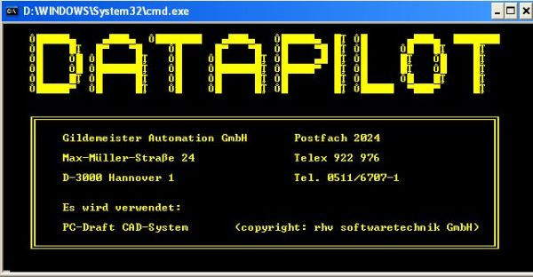

Mam jeszcze pytanie odnośnie programu na kompa do symulacji tego sterowania , był taki na pewno pod Dos-em bo "niemcy" w tamtych czasach jak przyszły te maszyny to mieli. Niestety brakło kasy na całość i nie kupili tego. Ktoś skopiował coś z ich laptopa ale to nie była całość i nie wszystko działa poza tym po niemiecku. A tak to wyglądało:
Gildemeister GDM42\4A
Już ten chomik mniej mi się podoba ale jest.

A programu symulacyjnego nie macie? wtedy jeszcze używano takich dużych dyskietek może z maszynami gdzieś się zachowały?
