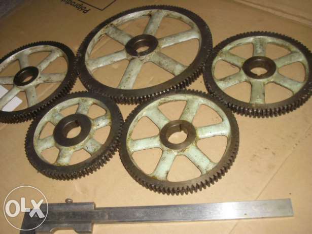

może to takie jak na zdjęciu ? Poręba ?Obrazek
pioterek
Posty: 1724
Post napisał: pioterek » 22 sty 2015, 21:33
Na tym zdjęciu to nie jest poręba, bo poręba by miała w srodku koła wielowypusty

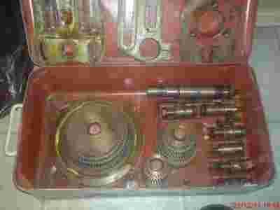

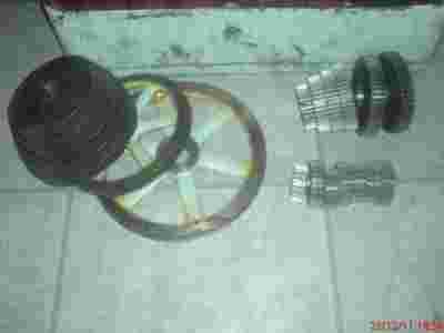

zdjęcia inneObrazekObrazek
pioterek
Posty: 1724
Post napisał: pioterek » 23 sty 2015, 08:48
No właśnie ten zestaw miałem na myśli, ale w nim otwory na oś mają 28mm, koło Z=100 ma 178,5 mm średnicy, a koła z=72 oraz z=64 z tego zestawu nie mają okrągłych wycięć, a takie ramiona jak te trzy większe koła z=86 i z=100. Ilości zębów w zestawie z pierwrzej strony, mimo braku do kompletu wielu z kół, pokrywają się z tym zestawem i to sugeruje jego takie same przeznaczenie.
Konkretnie w takim kompletnym zestawie jest więcej kół, bo na pierwszej stronie brakuje takich o następującej ilości zębów: 127_88_80_56_30_26_25 z tym, że niektóre występują podwójnie. Natomiast brak też elementów mocujących do zestawu i samej gitary.
Tak jak tu piszą, że zestaw jest od tokarki to mylą się, bo tak naprawdę pochodzi od podzielnicy czeskiej frezarki TOS.
http://olx.pl/oferta/tokarka-gitara-kol ... 136fdbc0b4
Więc te co są w temacie też mogą być od czeskiej podzielnicy frezarki, jednak nieco większej.

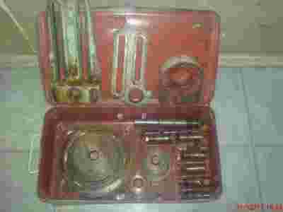

Witam,ja rowniez posiadam takie kola,idetyczny zestaw nawet kolor.Dostalem je razem z tokarka tub 32,facet twierdzil ze sa odniej,ale jakos niemialem okazji sprawdzic.Pozatym mam tez takie walki posrednie i sowaki dystansowe.
pioterek
Posty: 1724
Post napisał: pioterek » 03 lut 2015, 08:23
Te "suwaki dystansowe" są takie same jak te na zdjęciu co leżą na pokrywce skrzynki? Jeszcze są ważne wymiary i ilości kół, oraz w nich zawartych zębów, w całym zestawie, by ocenić czy to ten sam zestaw, więc pokrywają się?
Posty: 12383
Post napisał: RomanJ4 » 03 lut 2015, 10:33
pioterek pisze: Te "suwaki dystansowe"
czyli "po fachowemu" liry..
Obrazek Obrazek
