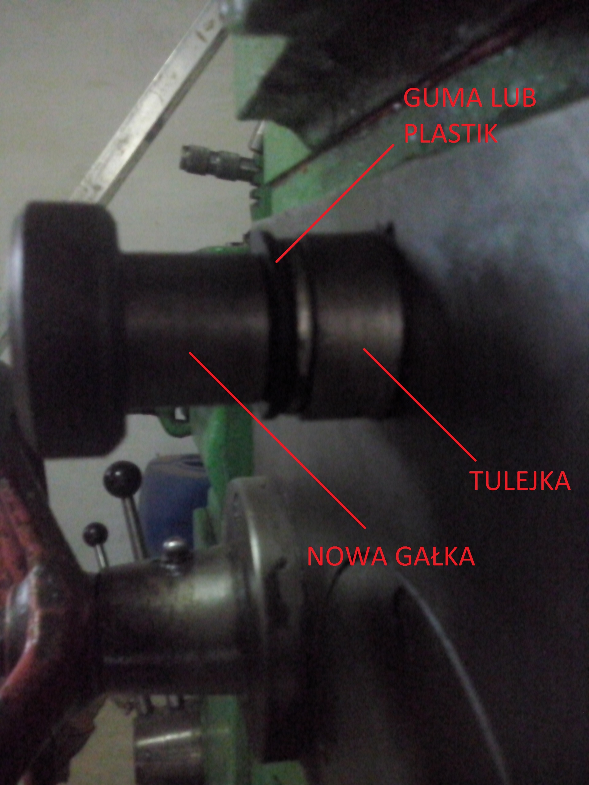

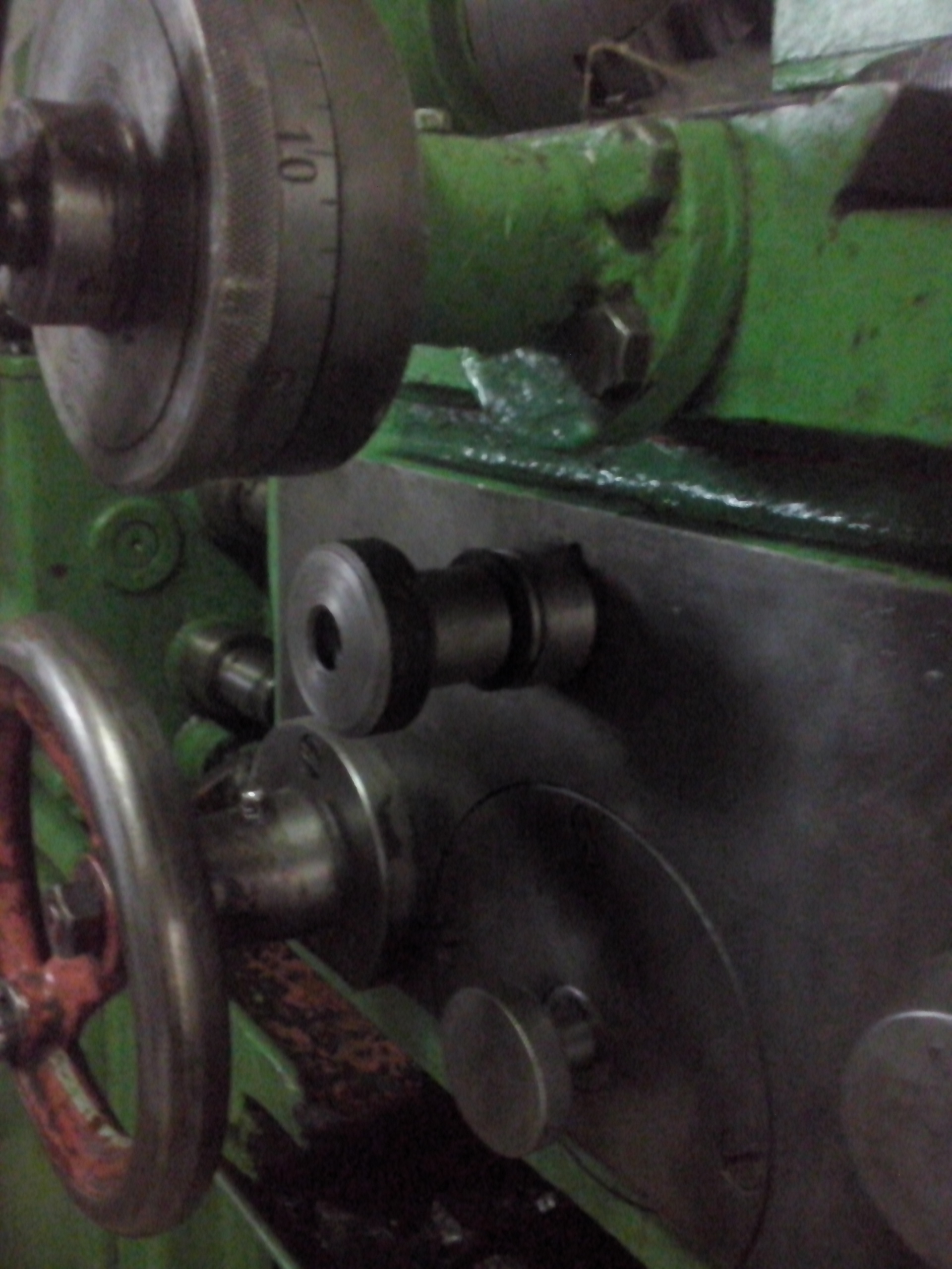

Boję się teraz że możecie być nieco zawiedzeni bo chyba na kolana was nie powalę... Ale mi pracę nieco ułatwiło. Do rzeczy:
Jako że posuw poprzeczny jest włączany raczej sporadycznie a podłużny prawie cały czas(U was może być inaczej), przerobiłem rękojeść wałka do włączania posuwów...
Teraz nakrętka sprzęgła ciernego jest cały czas zakręcona a włączanie posuwu odbywa się przez pociągnięcie rękojeści. gdy chcę wyłączyć posuw uderzam w rękojeść a tulejka zapobiega przypadkowemu włączeniu posuwu poprzecznego (guma lub plastik tylko amortyzuje i wycisza uderzenie:) ). Niestety jest i wada... Aby włączyć posuw poprzeczny trzeba wykręcić rękojeść, wyciągnąć tuleję i wkręcić ją z powrotem...

pomysłowe i proste rozwiązanie , w mojej tue też by się przydało coś takiego , gratulacje :)
