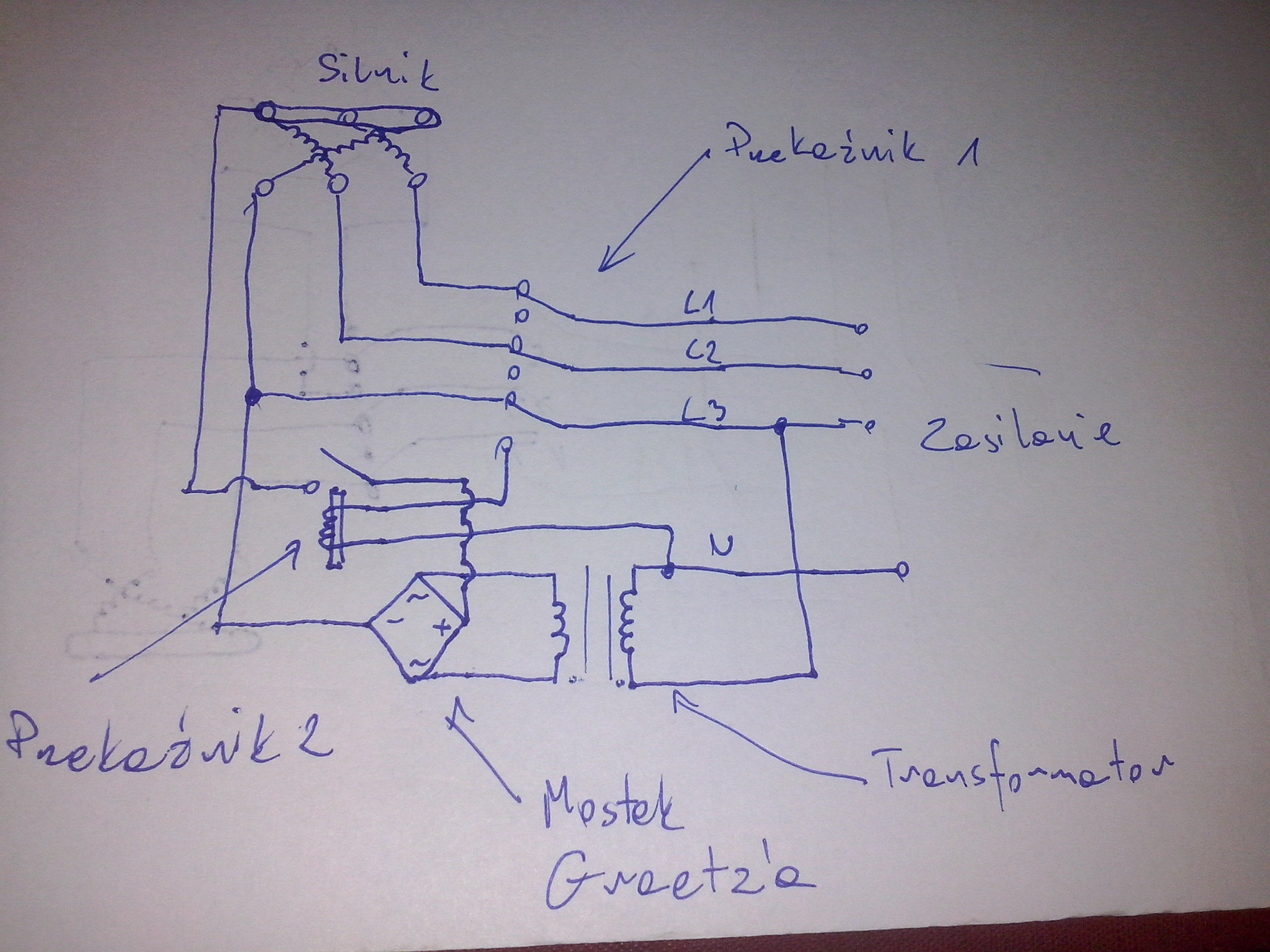

przemol.16 pisze:krj Jeśli hamowanie na jednym uzwojeniu by wystarczyło to może coś na ten design
Oczywiście napięcie wtórne za mostkiem na tyle niskie aby wywołać popłynięcie prądu maksymalnego dla uzwojenia (gdzieś 4A/mm2)
sorry za jakość schematu...:) ale taka ręka...
Odgrzewam temat bo mnie zainteresował. Odrzućmy zastosowanie falownika bo nie każdego stać na drogie eksperymenty.
Mam tokarkę TUE35 więc będę bazował na tym modelu. Zawiera wbudowany transformator 220/24V więc źródło napięcia jest za darmo.
Jako ogranicznik prądu proponował bym zastosowanie żarówkę 24V o odpowiedniej mocy podłączoną szeregowo. Żarówka ma charakterystykę pozystora a więc po włączeniu rezystancja jest mniejsza i wzrasta po rozgrzaniu żarnika.
(z żarówką w takiej roli w poważnej maszynie mógłbym opowiedzieć anegdotę)
Warto dołożyć jeszcze wyłącznik czasowy który po wyłączeniu zasilania włączy napięcie hamujące na określony czas a następnie przywróci napęd do stanu wyłączenia.

Post napisał: przemol.16 » 24 lut 2015, 11:21
Jest to sposób:) i to nie skomplikowany... Zacząć należałoby oczywiście od żarówki o malutkiej mocy (jakieś 10W) na czas prób...:) No ciekawym;) 3mam kciuki i będę tu zaglądał... No i żarówka na zewnątrz jako sygnalizator hamowania 2w1 :-D

Post napisał: ostanislaw » 24 lut 2015, 15:57
Moim zdaniem jeżeli jest potrzebny prąd 4 A przy 24V to należałoby zastosować żarówkę o mocy p=24*4=96W. ale przy mniejszej żarówce może bezwładność maszyny nie dopuści do "efektu młotka" jak to na forum określono.
Nastąpiła mała zmiana planów. Mam już zamówiony softstart tak że TUE będzie miała założoną elektronikę.
Żarówkę wypróbuję przy TSB bo tam też mam silnik 1.5kW . Ale na to trochę trzeba poczekać. staram się kolejno realizować swoje pomysły.
