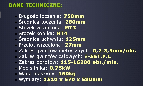

Trochę zwiększył mi się budżet i pomyślałem o czymś takim. tytan 750
http://allegro.pl/tokarka-uniwersalna-t ... 47257.html
Co o tej sądzicie?
Czy warto wziąć opcje dodatkowe?
Podtrzymka stała: 120 brutto
Podtrzymka ruchoma: 120 brutto
Czy wymienione wcześniej oprzyrządowanie przez was jest uniwersalne >>Kieł obrotowy, podtrzymka stała, uchwyt wiertarski z trzpieniem mk2>>
czy do każdej odpowiednie?
Pozdrawiam.[/b]

Jak masz kase to bierz większą maszynę, większa tokarka to większa sztywność i masa. Ja na dzień dobry zmieniłbym uchwyt i silnik na większy bo 125mm i 750W w takiej maszynce to trochę za mało.

też mam 700-tkę z uchwytem 125 i nie narzekam, większe rzeczy rzadko amatorsko się toczy, a można jakby co na tarczy. Chyba, że większy konkretnie potrzebny.
Co do silnika to się zgadzam, mocniejszy zawsze lepszy pomimo przekładni we wrzecienniku.

Romku czy w tym linku nie ma błędów , stozek wrzeciona 5 a konika 4 , u Ciebie też tak jest ?

Przy przelocie wrzeciona 27mm raczej będzie Mk4 a konika pewnie Mk2 lub 3
