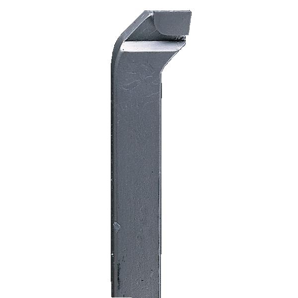

Do czego ten nóż?
BYDGOST
Posty: 4257
Lokalizacja: Bydgoszcz
Post napisał: BYDGOST » 29 cze 2014, 14:09
Nóż do planowania to wygląda tak:
(ten jest akurat prawy)

Post napisał: Darius » 29 cze 2014, 15:13
:mrgreen: - jest to nóż lewy

Post napisał: WZÓR » 29 cze 2014, 15:56
BYDGOST pisze:To jest nóż do toczenia wykańczającego. Osiąga się nim gładkie powierzchnie. Stosuje się małe obroty, mały wiór i dużo chłodzenia.
zdzicho pisze:Nazywa się gładzik prostoliniowy i zasadniczo służy do tego co pisał BYDGOST,....:
Do obróbki zgrubnej też się nadaje ...... , jakieś 20 lat temu obrabiałem takim zgrubnie na kłach odlewy tzw. ,, choinki''.
.... jak ktoś zna samochód Żuk , to wie o co chodzi.

Post napisał: pukury » 29 cze 2014, 16:33
witam.
a nie odkuwki ?
jako gładzak to powinien mieć lekki łuk - ale maszyna musi być naprawdę sztywna .
w sumie to mało który nóż jest na amen przypisany do konkretnej czynności - zachowując tzw. zdrowy rozsądek.
no chyba że produkcja seryjna - listy narzędzi , parametry narzucone , itp.
pozdrawiam.

Post napisał: WZÓR » 29 cze 2014, 19:31
pukury pisze:witam.
a nie odkuwki ? ...
Tak .... , odkuwki. :grin:

Post napisał: marek żebrowski » 04 lip 2014, 23:33
powyżej żeby zakończyć temat czołowy odsadzony w prawo ,ale jest także odsadzony w lewo a ten o którym mowa prosty i natym kończe swą wypowiedż a zainteresowanych odsyłam do poradnika tokarza :razz:
