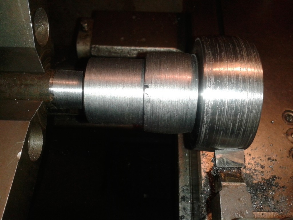

Mam taki nóż jak na foto (12x12mm)i zastanawiam się do czego on służy, bo przecinak chyba to nie jest.

Może kolega zrobić z Noża tokarskiego szerokiego NNPd np nóż kształtowy, zdzierak do planowania np żeliwa, albo do wcinania szerokich rowków np w aluminium, itp

Dzięki za rysunki poglądowe, pewnie zrobię z niego nóż kształtowy.

To jest nóż do toczenia wykańczającego. Osiąga się nim gładkie powierzchnie. Stosuje się małe obroty, mały wiór i dużo chłodzenia.

Nazywa się gładzik prostoliniowy i zasadniczo służy do tego co pisał BYDGOST,ale może również być materiałem,wyjściowym do noży kształtowych,jak pisał Roman J4. moze tez być w niekonwencjonalnym zastosowaniu podkładka ,bod bujający się stolik :wink:

Te chińskie nożyki nie są takie złe jak się je trochę podostrzy i uformuje, ale jako podkładka pod nogę od stołu też się nadają.

Mi niedawno przydał się do wyrównania powierzchni koła pasowego.

Taki nóż może także służyć do fazowania i bardzo dobrze się w tej roli spisuje.

koledzy jak nie wiecie to nie piszcie bzdur , jest to nóż czołowy np. do planowania a nie jakieś tam gładziki czy inne wynalazki .ale rzeczywiście można go wykorzystać do wykonania noży kształtowych
