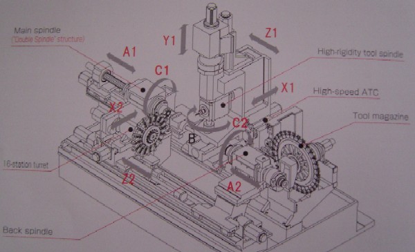

Post napisał: ERNEST KUCZEK » 28 cze 2007, 01:58
ta maszynka ma pozycjonowanie .001 stopnia na obu wrzecionach i 9 osi. (juz podawalem do link do tego filmiku w innym watku ale moze ktos nie mial okazji zobaczyc)
http://video.google.com/videoplay?docid ... &plindex=0
[ Dodano: 2007-06-28, 02:27 ]
bujaka84 pisze:CZy jest mozliwosc weryfikacji jego dokladnosci np. za pomoca interferometru laserowego ??
do weryfikacji polozenia tak jak pisal olo_3 jest potrzebny jakis enkoder. jedni stosuja optyczne, inni magnetyczne wiec pewnie i laserowy by sie nadal tlko jak bedzie sie miala cenowo?. ja osobiscie nie spotkalem pomiaru polozenia wrzeciona za pomoca lasera (lub nie wiedzialem ze taki typ enkodera jest zamontowany) ale widzialem maszyny w ktorych byl wykozystany laser do odczytu polozenia w osi x (dluga maszyna).
POZDRAWIAM

Post napisał: bujaka84 » 28 cze 2007, 12:39
O w zyciu, czegos takiego jeszcze nie mialem mozliwosci osobiscie sprawdzic hehe nice :D

Post napisał: kostner » 28 cze 2007, 17:55
No niezle cacko :)

Post napisał: doniu » 06 lip 2007, 13:04
zawsze mnie zastanawiało to jak szybko serwis doszedł by do ładu po strzale w tej maszynie :???:
