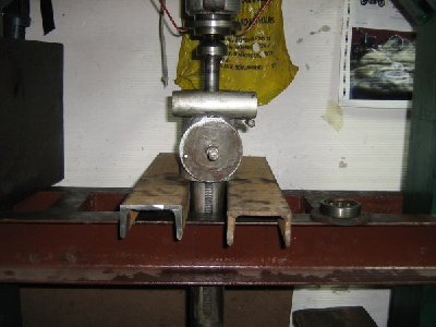

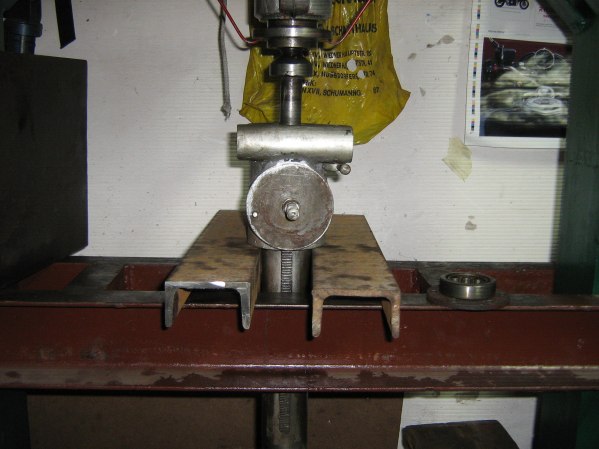

panzmiasta
Posty: 788
Lokalizacja: MALBORK
#20
Post napisał: panzmiasta » 04 sty 2014, 22:17
Proponowałbym zrobić "stały nacisk" np lewarek hydrauliczny pomiędzy stalową futrynę drzwi w pokoju/piwnicy , śmiało można pocisnąć 3t nacisku - budynek się nie rozpadnie :mrgreen: i wtedy jak koledzy radzą podgrzewać wrzeciono a środek po podgrzaniu [ jesli się da ] schłodzić mrozem w sprayu -70 C , bum, huk i już , powinno się rozłączyć ... Miałem kiedyś przypadek ze "złapanymi " tłokami w zabytkowym motocyklu , cylinder był po szlifie a tłoki nadwymiarowe i tak z wykręconymi świecami ze 25 lat - po zdjęciu głowicy wodę z nad tłoków wylewałem ;[ ,Zakup na ebaju nowego zestawu tłoków z cylindrem za 7000zł :lol: zmobilizował mnie do zrobienia prasy jak na zdjęciu [ tu akurat naprawiam ous-a ] ,największą zaletą stałego nacisku jest to że nic nie rozklepujemy no i siła jest znacznie większa i działa w jedną stronę a młotek "odbija "
