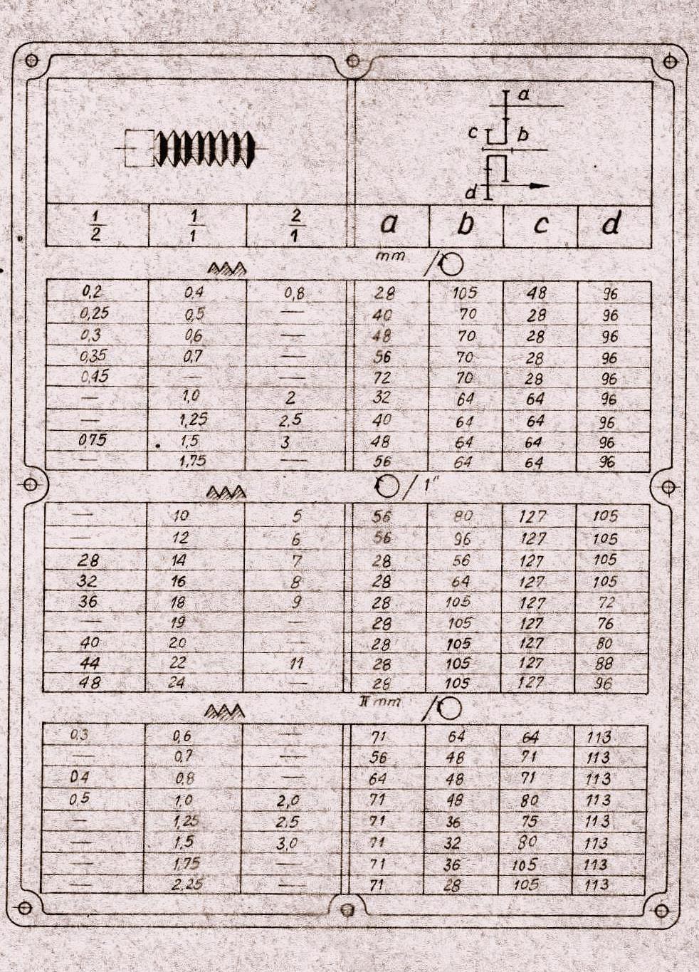

Czy ma ktoś zdjecie tabliczki z przełożeniami i prędkościami obrotów i drugą tabliczkę do gwintów, wiem ze jest w DTR ce ale kiepskiej jakości a chciał bym je wydrukowac i nakleić na drzwiczki bo u mnie brakuje.

to na [pewno jest od tsb 20 bo wygląda inaczej niz w DTr-ce

Jak miałem TSB 20 to właśnie tej tabelki używałem do nacinania gwintów, zresztą sam sprawdź.

To jest oryginalna tabliczka od TSB 16 ale można ją stosować do TSB 20 przy przełożeniu z wrzeciennika na gitarę 1:1. TSB 20 ma też przełożenie 1:8 i dzięki temu więcej posuwów niż TSB 16 (teoretycznie, bo w praktyce nie ma to znaczenia).

no i się wyjaśniło dzięki
