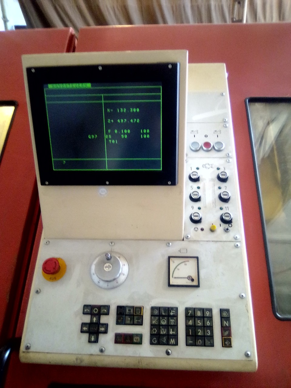

Dzień dobryAsza PL pisze: ↑17 mar 2007, 22:12Ja pracuję na Gdm 42-4A już ładnych parę latek .
Maszyny są z1989r . Myślę że tu jest mniejsza wersja GDM65.
Mam dwie głowice w maszynie i sterowanie ELTROPILOT. EPL-1
Twoja ma chyba tylko jedną głowicę.
Podaj więcej danych o jakie funkcje ci chodzi.
Odnośnie sterowania czy ustawiania .
Kupiliśmy maszynę
GILDEMEISTER CT 60 CNC EPL 1. Nie wiem, jak zawiązać narzędzie do cięcia. Czy możesz mi pomóc?
Pozdrawiam Jurij.
