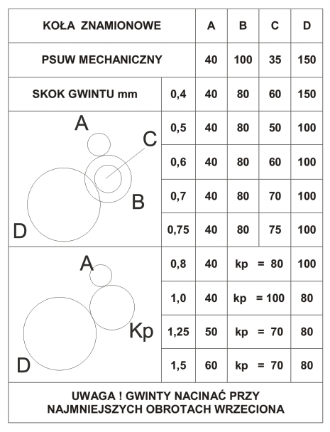

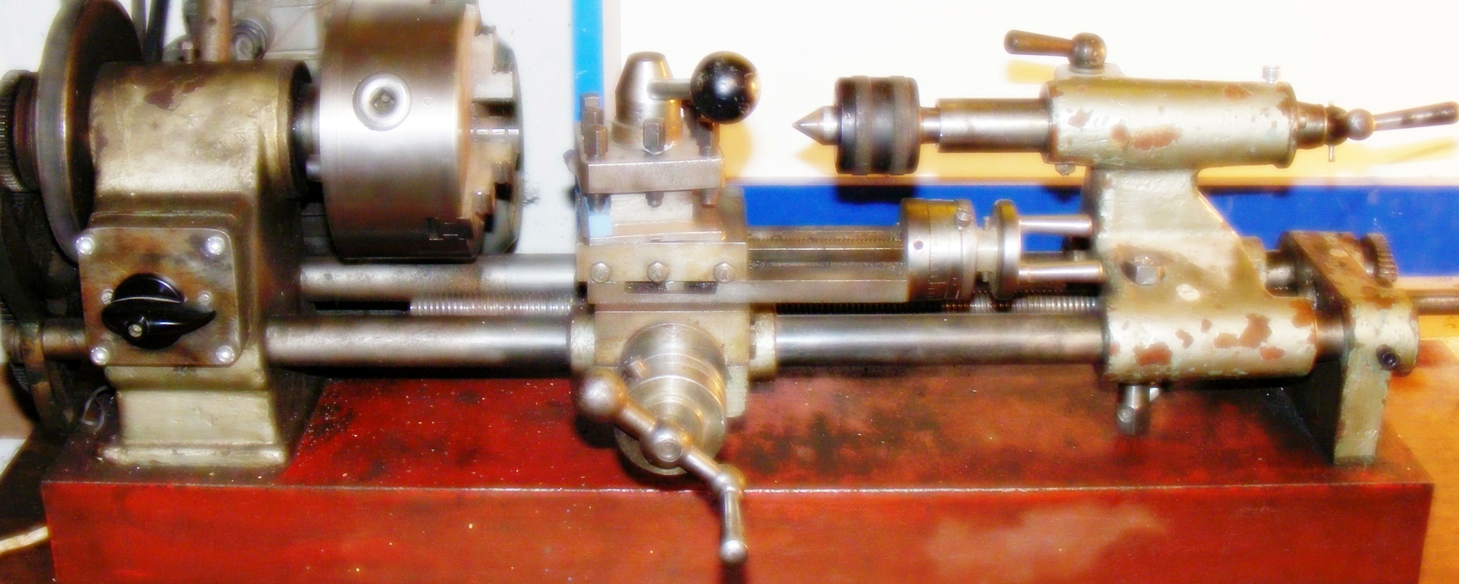

Przrzeźbiłem cały internet, dzwoniłem do jednego posiadacza też zucha i wydaje mi się, że robiło je kilka ZDZtów. Ta którą mam to podobno z ZDZ Łódź. Mam kilka zdjęć tych tokarek, ale są w szczegółach różne. Nie wiem czy to wynik działalności naszych racjonalizatorów, czy też producentów. W mojej jest imak czteronożowy , duże, bardzo czytelne skale posuwu suportu i podwójne kółko zębate napędu posuwu przy śrubie pociągowej. Myślę, że ta tabela jest od innego modelu, bo nie uwzględnia możliwej zmiany przełożenia od strony napędu śruby pociągowej / a nie sądzę aby to podwójne koło nie było oryginalne. Dołączam wyraźniejsze zdjęcia. A swoją drogą ciekawe, że to przecież produkty z nieodległych czasów, a nie ma do nich dokumentacji.Obrazek

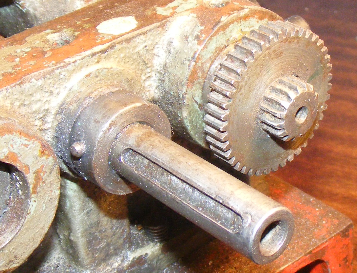

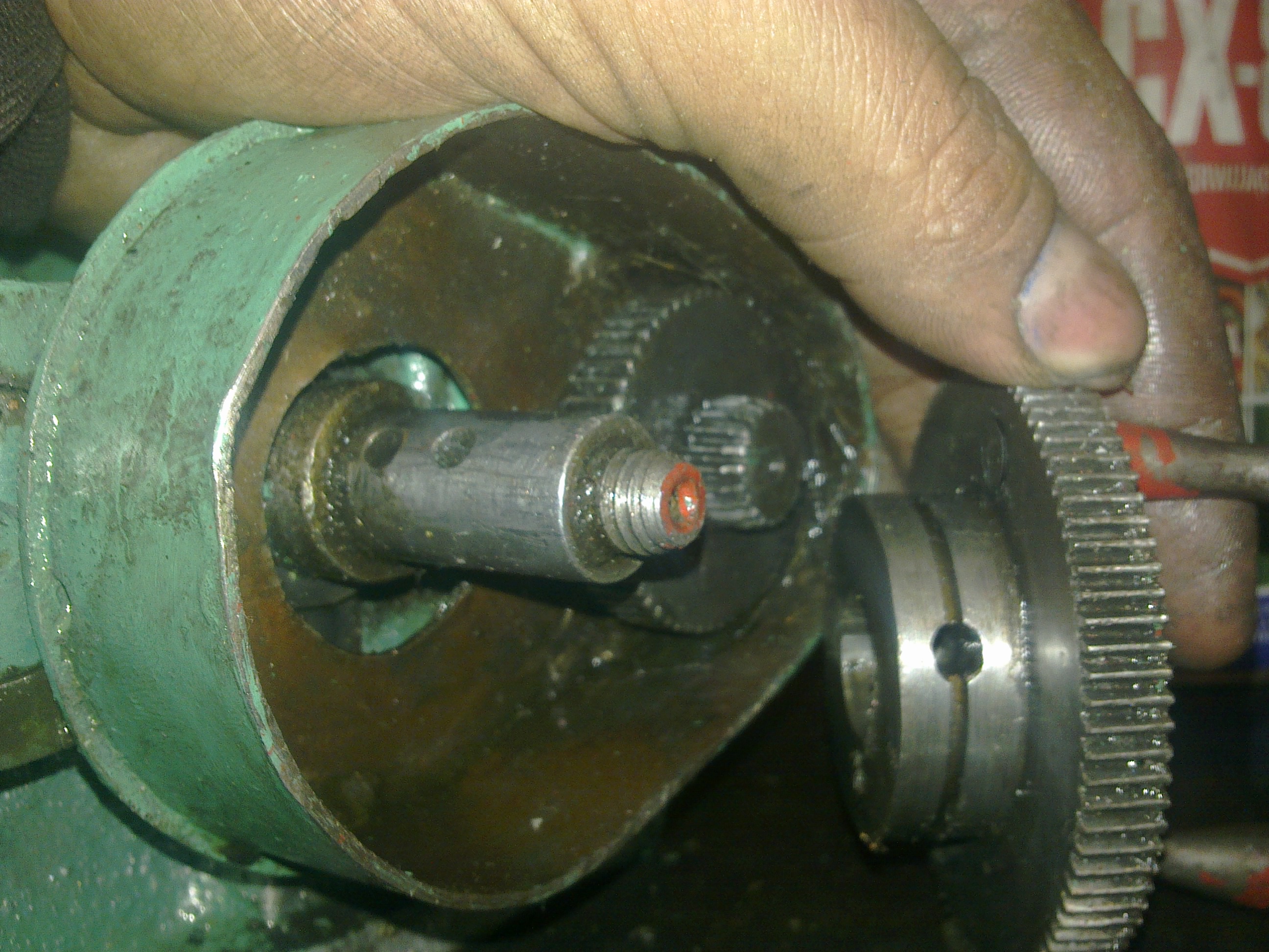

Na osi posuwu jest tylko 1 koło zębate przesuwne (chyba 90z) z korbką do posuwu ręcznego zazębiajace się przy automatycznym z tym mniejszym kołem zębatym napędu. Rozłączanie i posuw ręczny następuje przez wysunięcie koła z korbką z zazębienia. To większe (55z) jest jest oryginalne niewiadomego przeznaczenia i ja je wywaliłem dając w to miejsce dotoczone pełne. Przyda sie do gitary. Ta tabela jest na pewno od ZUCHa. Zdjęcie koła z korbką i zatrzaskami poniżej. Nie moje, dostałem nie pamiętam od kogo.

Przejrzę, bo mam wszystkie koła. Pamietam, że sam nad tym sie zastanawiałem kiedyś przy remoncie Zucha. Dołączam tabele gwintów w formie obrazka

Do nacinania gwintów trzeba wymienić (zdjąć) koło 90z z pokrętłem na 55z. 90z jest do posuwu automatycznego a pokrętło do ręcznego po wyzębieniu z 24z.
