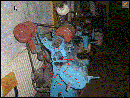

Dzięki za link do obliczania posuwu.
Wskazówki bardzo cenne, ale mam utrudnione zadanie ponieważ nie mam nic poza pustą przekładnią. Narazie dorobiłem dwie najmiejsze zębatki w przekładni i chcę je wypróbować ale muszę teraz zająć się dostarczeniem napędu z wrzeciona do przekładni. To będzie chyba jescze trudniejsze niż uzupełnienie samej przekładni.
Powinna być tam chyba gitara ?
Zastanawiałem sie czy nie zrobić tego za pomocą kół pasowych (łatwiej dorobić), ale czy to dobry pomysł ?
Powinienem chyba zacząć od obrotów wrzeciona. Silnik,który teraz jest ma 960 obr/min. Myślę o zastosowaniu 1400 obr./min.
Co o tym sądzicie.
pozdrawiam
Co o tym sądzicie.
pozdrawiam

Co do silnika to wszystko zależy od tego jakie masz przełożenia na paskach. Przelicz prędkości wrzeciona jakie uzyskasz przy obu silnikach. Kiedyś przerabiałem podobną tokarkę i zrobiłem odwrotnie niż zamierzasz tzn. silnik 1400 obr./min zamieniłem na 960 bo nie mogłem uzyskać niskich obrotów. Z tym silnikiem uzyskałem najniższe obroty ok. 175 a to potrzebne jest do gwintowania.
Jeśli chodzi o przeniesienie napędu na gitarę to załącz dokładniejsze zdjęcia wrzeciennika zwłaszcza od tyłu. Tam jakiś wałek wystaje to może od niego się udać uzyskać napęd. Na odległości my nic nie stwierdzimy. Musisz dokładnie pokazać gdzie jakie koło zębate przychodzi i jak są zazębione. Jest jeden temat gdzie wspólnymi siłami udało się dojść do tabliczek przełożeń poprzez analizę kinematyki starej tokarki: https://www.cnc.info.pl/topics56/co-to- ... t25045.htm

ok, jedna sprawa jasna, zostaję przy silniku 960 obr/min.
Co do reszty, załączam zdjęcie z boku.
Widoczny na zdjęciu wałek,(zaznaczony strzałką) jest to tuleja ślizgowa w której obraca się wałek napędowy posuwów. Wałek zasrzęgla się we wrzecienniku z wrzecionem.
Niestety tego wałka też nie ma, ale już nad nim pracuje. Na szczęscie jest zębatka na wrzecionie oraz mechanizm do zesrzęglenia wrzeciona z tym wałkiem.
Nie wiem czy ten wałek powinien być zesprzęgnięty z przekładnią posuwów za pomocą dwóch, trzech czy czterech zębatek ?(czy powinna tam być gitara, ale nie widzę tam żadnych otworów)
Jak widzicie czeka mnie niezła rekonstrukcja, dlatego chętnie czytam i słucham wszyskich rad.

Gitara nie musi mieć bardzo skomplikowanej budowy. To może być listwa z dwoma podłużnymi otworami do zmiany rozstawu kół plus element, który służy do jej zamocowania i najczęściej jest to krótka przecięta tuleja (pierścień) ze śrubą do jej zaciskania. Widzę, że dolny wałek, ten na wejściu do skrzynki Nortona wystaje z tulei, która jest z zewnątrz obrobiona i na jej średnicy zewnętrznej mogłaby być gitara mocowana wspomnianą wyżej tuleją.
