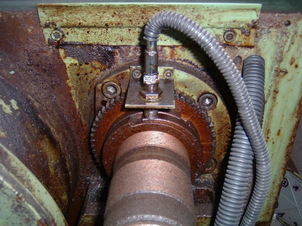

to bardzo ciekawe rozwiązanie ale czy jeden impuls wystarczy ? w normalnych maszynach mam przetworniki dające 1024 impulsy na obr.Ale wielkie dzięki zobaczę jak to się sprawdzi

Sprawdziłem , jeden wystarczy.

czy ta szczelina musi byc wykonana na odpowiedniej średnicy??

Post napisał: olo_3 » 07 sty 2007, 14:28
czujnik zbliżeniowy, wykorzystanie nakrętki kontrującej jako tarczy impulsatora.

ps
na osi wrzeciona

Post napisał: faniron » 07 sty 2007, 14:57
Ja zrobiłem na średnicy 140 mm szczelinę o szerokości 4 mm.

Post napisał: Asza PL » 07 sty 2007, 22:59
Czy można tokarkę z gwintowaniem sterować z turbo CNC.
Podłączając czujnik na wejscie "index spindle".
MOŻNA!
