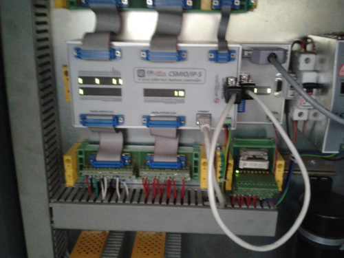

chciałem się pochwalić że tokarka którą tu przedstawiałem jest 1 z 2 które pracują na sterownio CSMIO/IP-S CS-Lab
wczoraj do późnych godzin pracowaliśmy nad gwintowaniem z pozycjonowaniem z enkodera
I sukces mach3 z sterownikiem CSMIO/IP-S CS-Lab w pełni działa pod enkoderem
Narzędzie zawsze się wstrzeliwuje w gwint i nawet w przypadku wyłączenia wrzeciona czy też zmiany kierunku obrotu wrzeciona narzędzie ciągle podażą właściwą nitką.
Panowie z CS-Lab stanęli na wysokości zadania
W poniedziałek podrzucę filmik z pracy tokarki podczas gwintowania bo wczoraj radość nie pozwoliła na nagrania
Dodam że do gwintowania z enkodera służy dodatkowy moduł podłączany szyną danych do sterownika CSMIO/IP-S

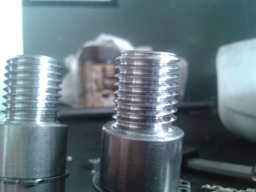

witam panowie i z radości że wreszcie mam gwintowanie chciałem się nim pochwalić
filmiki z gwintowania z wykorzystaniem enkodera , otóż efekt jest taki że narzędzie jest jak przyklejone do gwintu , nawet jak włączymy lewe obroty czy całkowicie wyłączymy wrzeciono to i tak narzędzie będzie podążało w bruździe
możemy nawet ręcznie kręcić wrzecionem i zarazem gwintować
Gwintowanie M16 1000 obrotów >>> proces trwa 21 sekund

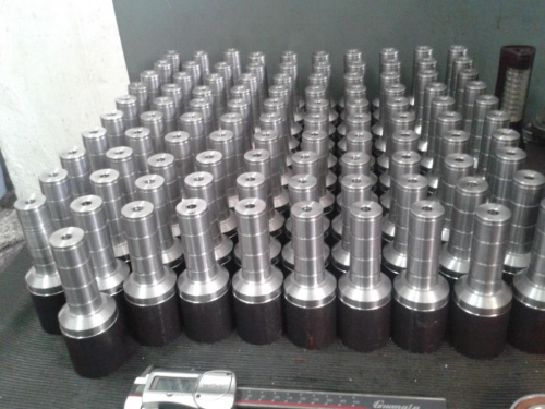

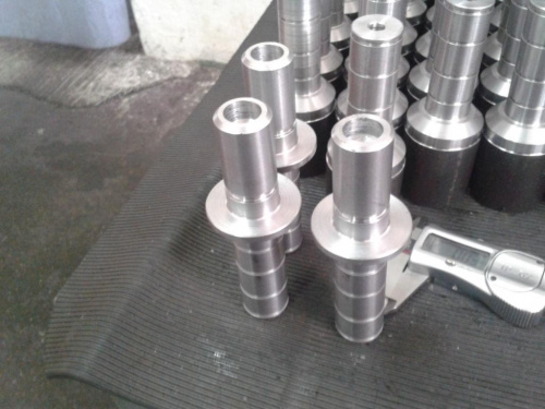

takie tam toczenie wieszaka do tłumika do punto gt
[youtube][/youtube]

Oś rolki maszyny rolniczej

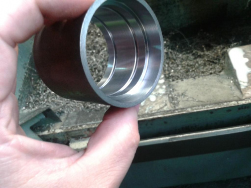

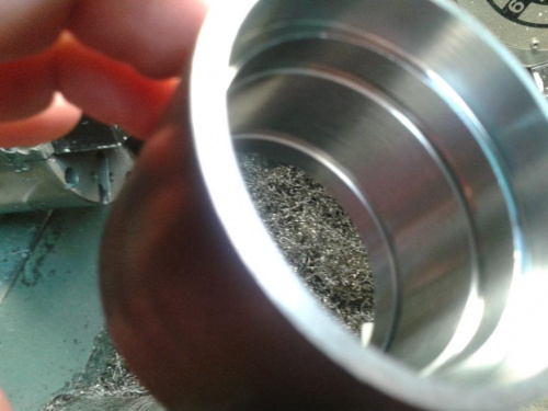

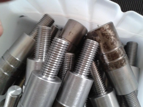

A dziś strugałem sobie takie coś
Filmik z toczenia następnego elementu trochę zagwizdało :twisted: ale to dlatego że na sucha aby to móc jak kol wiek nagrać bez utopienia telefonu
[youtube][/youtube]
a tu gwintowanko tego samego elementu co wyżej na 2 maszynie na której mamy uruchomione gwintowanie
[youtube][/youtube]
Ta tokarka jest szybsza bo ma lepsze serwa niż ta druga i pracuje na parametrach

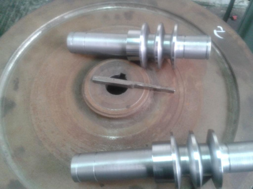

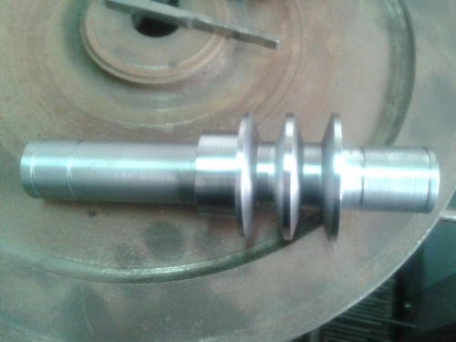

Post napisał: dziabi3 » 20 lip 2012, 00:27
w ciągu paru ostatnich dni strugałem sobie takie detale
[youtube][/youtube]
toczyłem małymi naddatkami i dość dużymi obrotami z racji strasznie paciowatego materiału , jak widać bez chłodziwa narzedzie <kilku krotnie już napraawiane > zaraz grało jak tamburyn

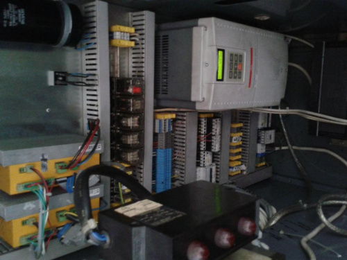

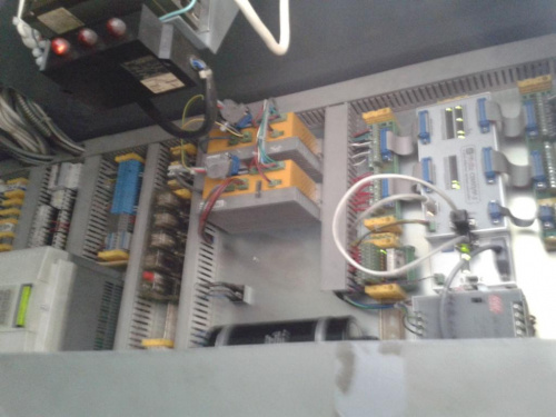

A tak wyglada szafa sterownicza tylko trzeba sobie obrucić fotki bo nie pomyślałem o tym fakcie

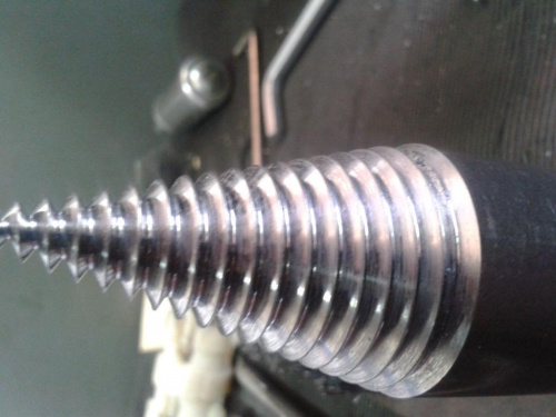

Post napisał: dziabi3 » 02 sie 2012, 13:09

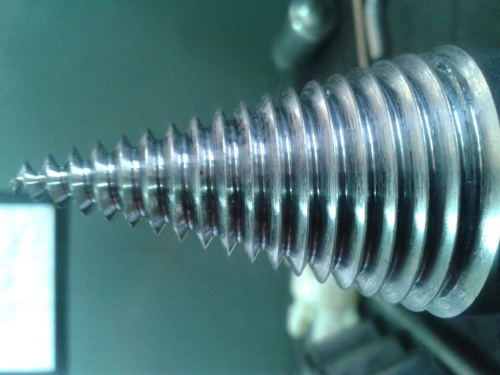

Wczorajszego dnia pokusił mnie o prze testowanie małego świderka do łuparki drewna i naprawdę wkręcając tylko ręką można rozłupać deskę o grubości 2cm
[youtube][/youtube]
