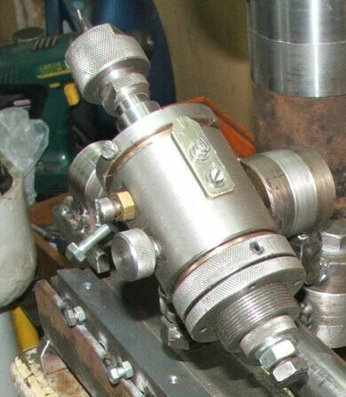

Na foto poniżej masz podzielnicę do ostrzałki na panewkach...
W kasowaniu luzów, a konkretniej, w ustawianiu luzów bierze udział osiem śrub ;)
A niemiaszki zrobiły to na jednej :) I jednym ( wcale nie takim prostym klinie )
