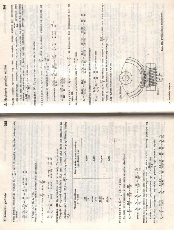

Post napisał: BYDGOST » 09 sty 2010, 00:38
Przybyłem, przeczytałem, zeskanowałem, załączyłem: przykład obliczania w przypadku śruby calowej i gwintu nacinanego w mm ( Poradnik tokarza Dudik). W przykładzie jest 1/2 " a Ty musisz podstawić 1/6" i resztę wyliczyć.
PT oblicz kół gitary.jpg (87.89 KiB) Przejrzano 1634 razy
