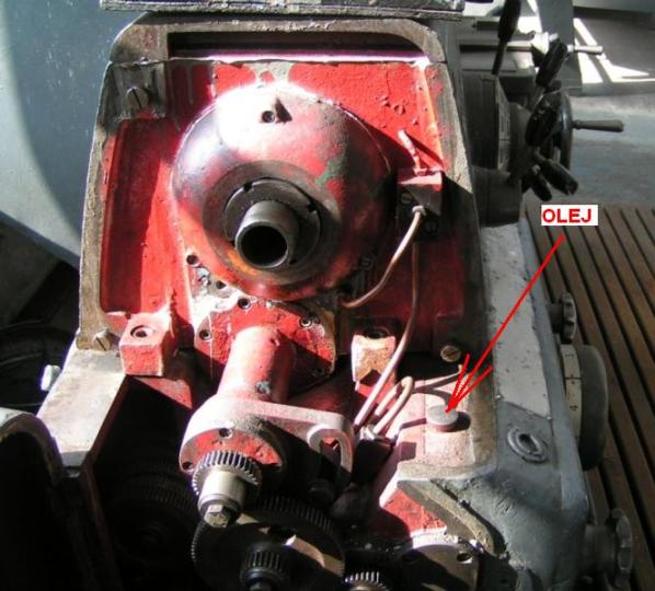

witam, udało sie wyregulowac luz na łorzyskach,lecz mam jeszcze problem z smarowaniem-wydaje mi sie ze jest za mały stan oleju- pompa raczej pracuje bo wyczowalne jest pulsowanie ,gdy obejme dłonia przewody.Jaki można zastosowac tam olej i w jakiej ilosci powinno sie go nalac(wzglednie wymieniłbym moze cały lecz niewiem gdzie sie go wlewa -jak spuszcza oraz niewiem gdzie jest filtr oleju) jest gdzies miejsce gdzie kontroluje sie poziom oleju?

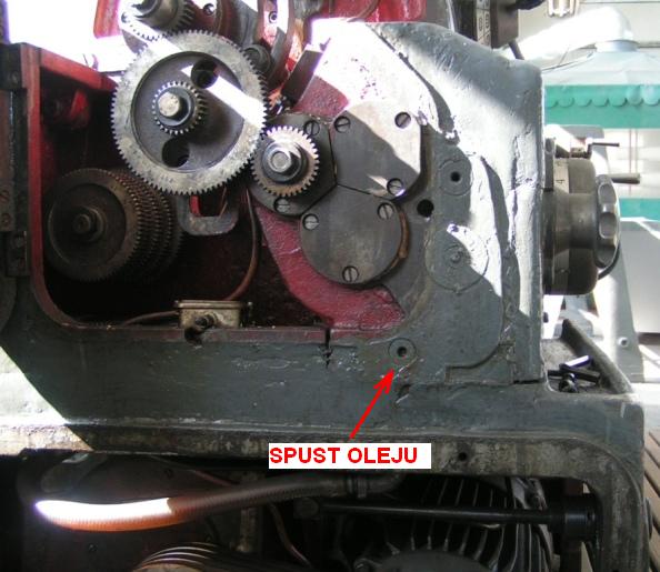

To może zacznijmy od końca:
1. Wyciek spod pokrywy - tam jest łożysko ślizgowe smarowane olejem i właśnie po to jest ta pokrywa założona żeby olej nie wyciekał tzn pokrywa musi być uszczelniona i dokręcona.
2. Pompa nie pracująca - może nie pracować z różnych przyczyn, których trzeba szukać w instalacji elektrycznej: może to być np wypalony stycznik, poluzowane i zaśniedziałe zaciski, skruszałe przewody. Ze zmianą sterowania silnika pompy smarowania to nie przesadzaj bo tam jest tak, że pozostałe silniki możesz załączyć dopiero po tym jak załączysz smarowanie. Gdy pozbędziesz się tego zabezpieczenia to możliwe będzie załączanie napędu na sucho!

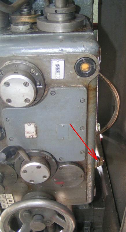

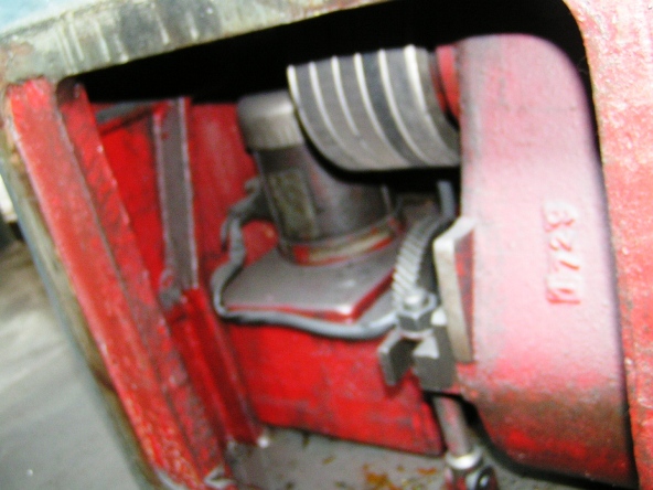

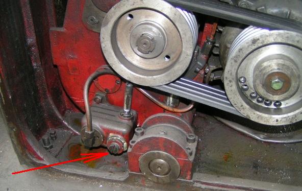

3. Sprawa uzupełniania oleju - zamieszczam zdjęcia. Na zdjęciu wrzeciennik_4 widoczna jest pompa oleju ze zbiornikiem, która znajduje się w lewej nodze maszyny. Korek wlewu i spust są niewidoczne niestety, ale tam można je znaleźć. Olej z tego zbiornika smaruje łożyska wrzeciona i przekładnie znajdujące się we wrzecienniku.
Skrzynka posuwów i reduktor mają wspólny układ smarowania.
Stosowane oleje wg DTR:
1. Olej wrzecionowy lekki Wrzecion 2 PN-61/C-96070 1,86 - 4,85 stopni E/20 stopni C
2. Olej maszynowy 6 SAE10 PN-55/C-96071
To tyle wg DTR. Trzeba wyszukać współczesne odpowiedniki. Poszukaj w hurtowniach, które masz blisko siebie, tam Ci wyszukają.
Spust oleju z reduktora
Zbiornik oleju z pompą oleju smarującego.

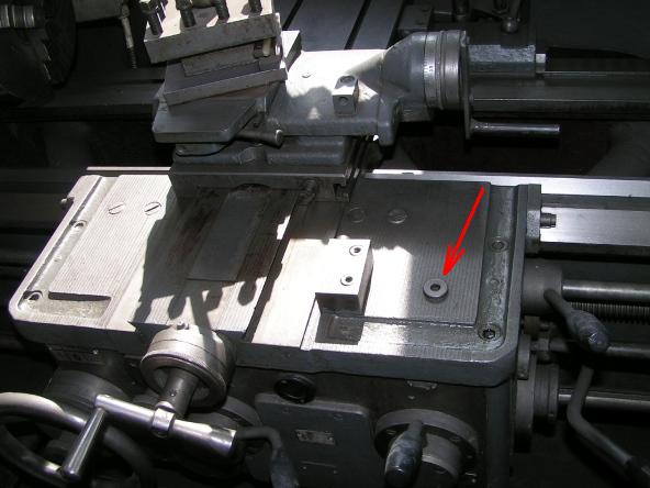

Wlew oleju do skrzynki suportowej
Skrzynka suportowa_1.JPG (39.63 KiB) Przejrzano 5351 razy
Spust oleju ze skrzynki suportowej.
Skrzynka suportowa_2.JPG (46.25 KiB) Przejrzano 5354 razy
Spust oleju ze skrzynki posuwów.

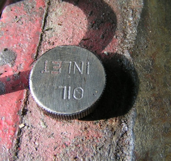

Położenie korka wlewu oleju do skrzynki posuwów i reduktora jednocześnie.
Korek wlewu oznaczony 710 ;)

Skoro tak się dzieje to oznacza, że nadmiar oleju nie jest odprowadzany z powrotem do wnętrza wrzeciennika tylko gromadzi się w łożysku i między tą pokrywą, o której piszesz. Wynika z tego, że rowki w łożysku są całkowicie zaklejone i olej nie odpływa. W niektórych maszynach jest do tego celu przeznaczony otwór w korpusie, ale tu nie ma go pokazanego na rysunku a sam tego nie demontowałem więc nie wiem czy tu taki wystepuje.
