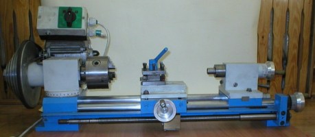

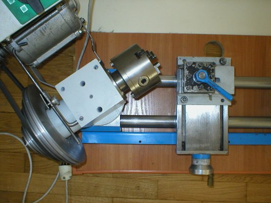

Panowie to bardzo prymitywna tokarka ale jejkonstruktor właśnie przewidział przestawianie wrzeciennika aby toczyc stozki. Prosze nie smiejcie sie z mojej maszynki.. :wink: Długośc toczenia w kłach 300 mm, imak na noże 20x20mm ( w osi idelanie 16mm ) 5 prędkości wrzeciona, łozyskowanie na stozkowych łozyskach, łoże belkowe ( 30mm srednicy , chromowane technicznym) śruby trapezowe 18x2 i 10x3, waga około 70kg , sztywnośc bardzo duza, wykoanie zakłady lotnicze w Kaliszu, produkcja jednostkowa nie do zabicia , wiek 29 lat.

A ma jakiś zatrzask żeby bezporoblemowo wracać do toczenia walca ?
Fajna :)
Ja przetaczałem gniazdo morse'a nr 2. Akurat jest to krutki stożek więc można go toczyć przestawiając suport o określony kąt i posów właśnie tym suportem ręcznie.
Do długich stożków mam przestawianego konika.
Seryjnie robi się przy pomocy przyżądu do toczenia stożków.

Zatrzasku nie ma niestety, pozostaje wałek wzorcowy na stozku morsa i zegar, upierdliwość ustawiania kosmiczna ale robie na niej cuda.

co się stanie jak przestawimy konika ? będzie stożek ( mały ) .
większe można za pomocą liniału - a największe - przestawiając sanki suportu .
