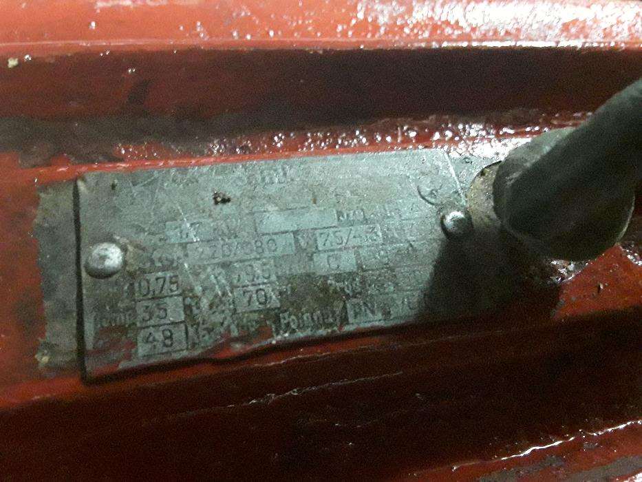

Też kupiłem TUE 35 JAKIEJ MOCY TO SILNIK
https://www.fotosik.pl/zdjecie/e4a6daf95c6d16a0

Zdjęcie jest nieczytelne.
Zapewne, jeśli oryginalny, to 1.5 kW.

Taki silnik ma moc 1,7kW.

A więc podsumowując silnik ze zdjęcia ma moc 1,7kW jeśli jest oryginalny.
Takiej samej wielkości silnik o mocy 3kW idealnie pasuje do takiej tokarki. Pierwszy (SZJd46b 1,7kw)
powinien mieć 945obr/min, a drugi może mieć 1430 obr/min.
Jest jeszcze inny silnik który dało by się założyć do tej tokarki SZJd44a 1,7kw, wymiary też takie same, obroty 1430 obr/min.

To na pewno silnik 1.7kW. Przecież na zdjęciu autora tematu jest widoczny i prąd dla 220V jak i dla 380V oraz moc silnika, słabo ale jest widoczne.
