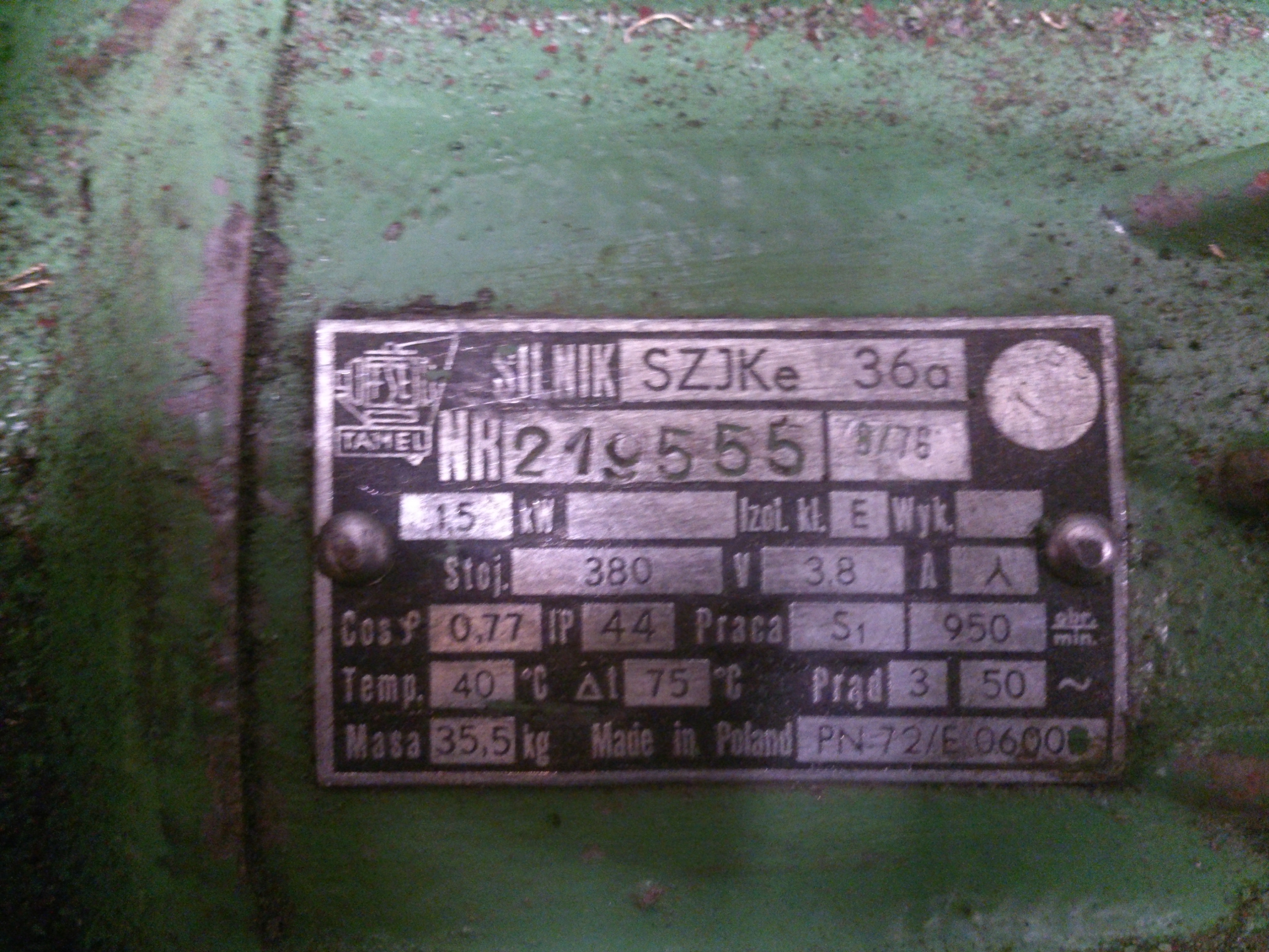

Jakiej mocy w koncu ma silnik tue35? Mam dtr do dlugosci 600 i napisane jest ze silnik ma 1.5kw. W ogloszeniach ludzie podaja 2-3kw. Ostatnio ogladalem tue z dlugoscia toczenia 1000 i silnik na oko mial 3kw. Wygladal jak fabryczny. Tabliczki nie bylo

Post napisał: krj » 31 gru 2015, 07:43
TabliczkaObrazekObrazekObrazek[img]ht]

251mz
Posty: 4540
Post napisał: 251mz » 31 gru 2015, 10:51
kavior pisze:W ogloszeniach ludzie podaja 2-3kw. Ostatnio ogladalem tue z dlugoscia toczenia 1000 i silnik na oko mial 3kw.
Zgadza się.
Ja miałem wersje 3kW.
Pamietam jak dziś falownik 1fazowy podłączyłem do niej i żeby odpaliła musiałem zwiększyć czas rozbiegu co by prądu nie przekroczyć.
Moja wersja była 600.

Istnieje w ogóle DTR do długości toczenia 1000? Chcę kupić tue 35 do nauki i na początek wolałbym nie zbankrutować na rachunkach za prąd :) Kilka sztuk ostatnio oglądanych miały silniki gabarytowo podobne do 3KW co mam w wyrówniarce:) Tabliczek brak albo były nieczytelne

Post napisał: Mat3ys » 01 sty 2016, 13:58
Ja mam oryginalny silnik 1,5kw jest zgodny z DTR. DTR też miałem 3 rodzaje i w każdej było 1,5kw.
