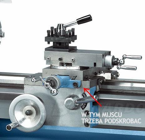

piromarek pisze:Jesli zbiore z gory łoża te kilka dyszek, to już suport będzie niżej.
Po co wtedy jeszcze lub gdzie skrobać suport ?
Myślałem że wtedy musimy podklejać lub wylewać bieżnię suportu aby go podnieść o grubość szlifu.
Jeśli szlifierz zbierze z łoża np. 0,3mm, to dolny suport obniży się też o 0,3mm i nakrętka dwudzielna będzie za nisko w stosunku do śruby pociągowej, właśnie żeby to skorygować trzeba podskrobać dolny suport, lub wkleić ślizgi pod górny suport (bardziej pracochłonne).
piromarek
Posty: 1316
Lokalizacja: Chodzież
Post napisał: piromarek » 03 cze 2016, 11:53
A, tutaj ! :-)
Na połączeniu. Nie pomyślałem o tym miejscu.
Ja gdzieś w głowie mam ciągle powierzchnie ślizgowe.
