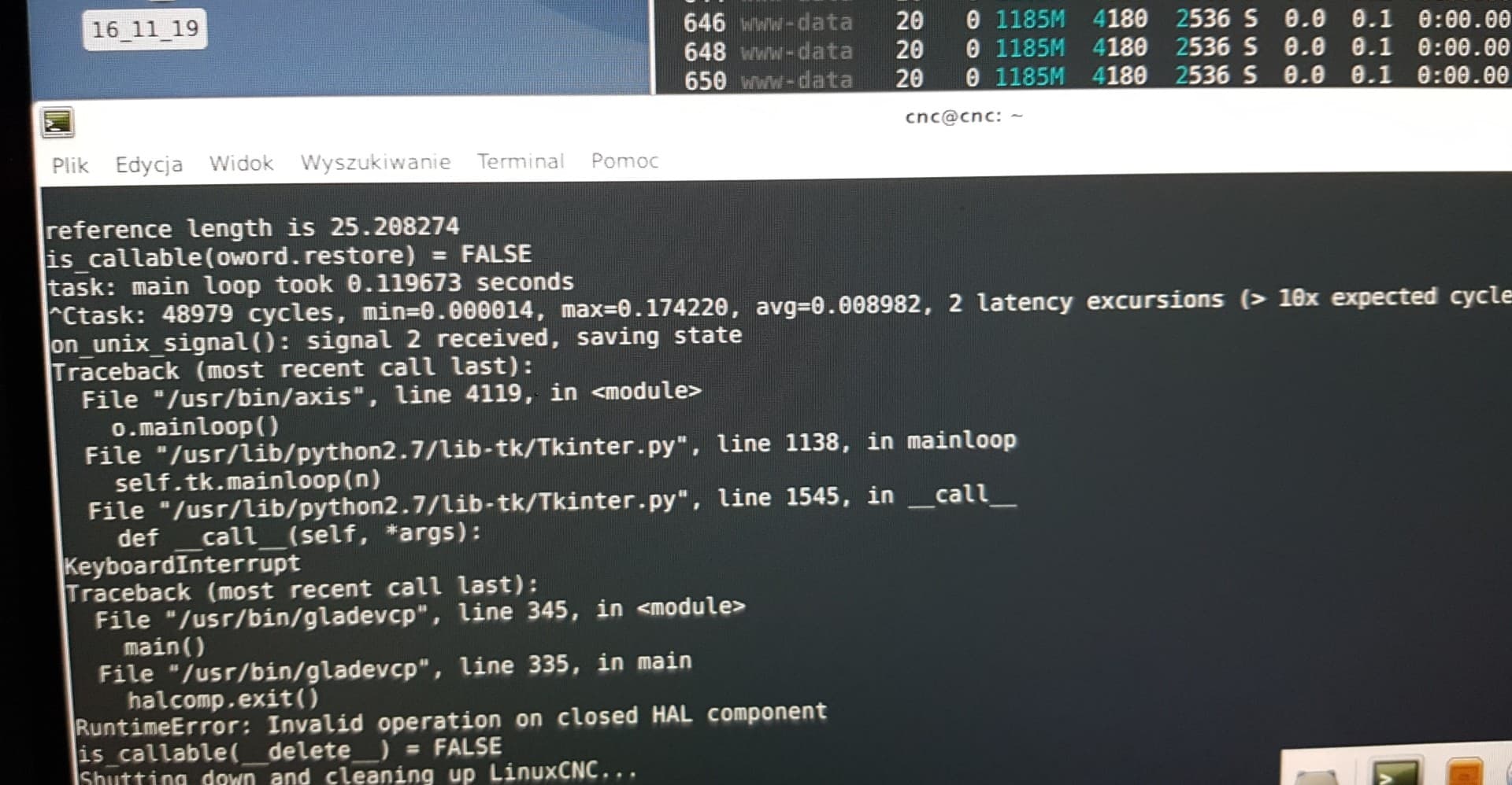

Czy spotkał się kiedyś ktoś z was z takim błędem?
"task: main loop took 0.xxxxxxxx seconds"
Program działa przez pewien okres czasu, aż dochodzi do jakiejś pętli i wywala błąd
LinuxCNC 2.9 Debian 9.

Na zdjęciu z pierwszego postu widzę, że przerwanie programu sam zrobiłeś.
Linuxcnc zatrzymał się z nieznanego powodu i nie reagował, po chwili nacisnąłeś Ctrl+C lub w inny sposób przerwałeś działanie (widoczne jest to jako ^C) i wtedy pojawił się komunikat przerwania wykonywanego w pytonie gladevpc.
Kod: Zaznacz cały
task: main loop took 0.1xxxx seconds
^C task: xxxxx cycles,...
Nie za słabiutki komputer do linuxcnc?
w pliku ini
zmień Cycle_Time z 0.010 na 0.20
co spowolni trochę reakcje programu.
