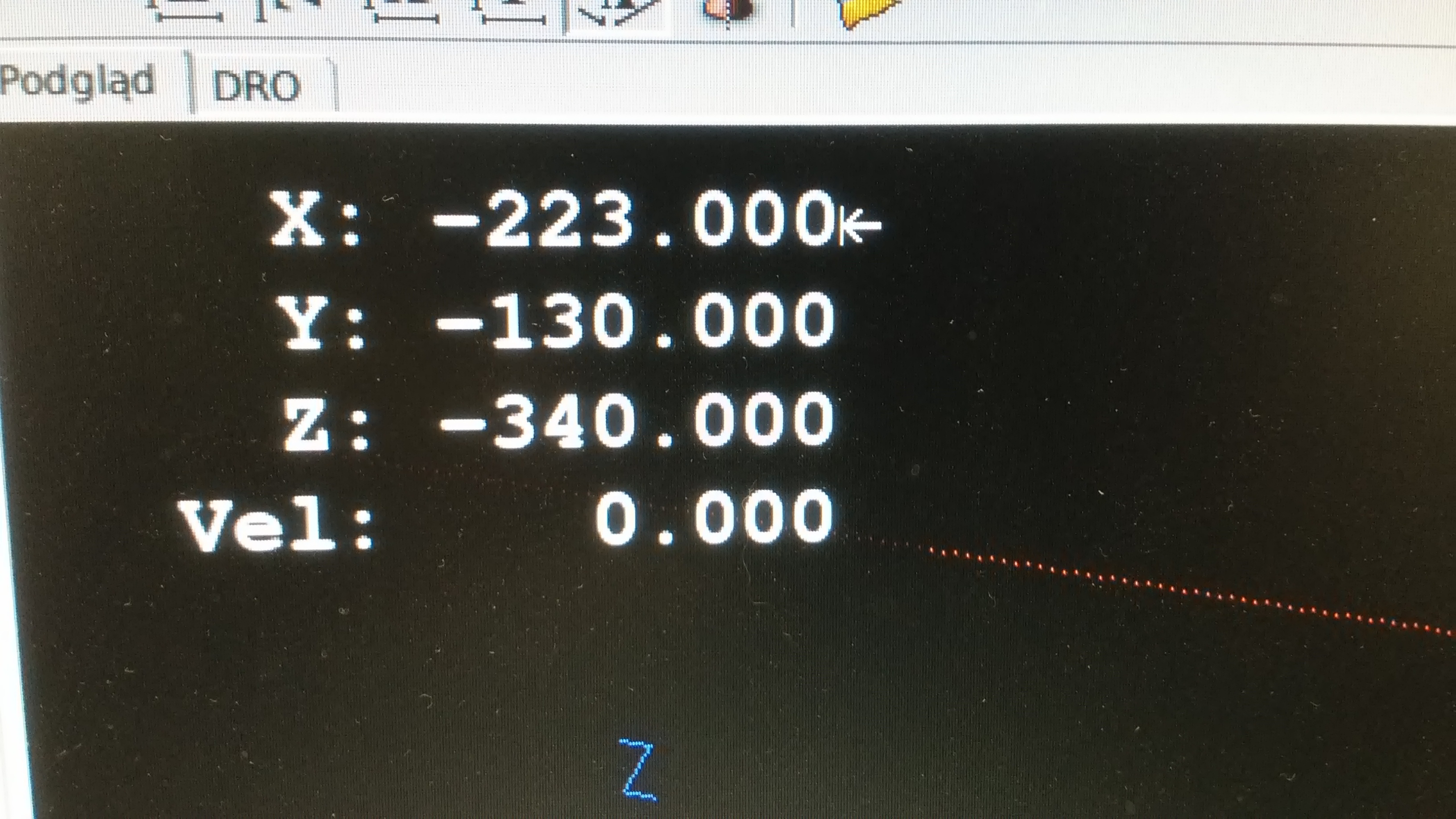

Witam ponownie. Oś Y działa dobrze. Teraz przyszedł czas na oś X i znowu zaczęły się problemy z krańcówką osi X

Dla osi Y działa dobrze opisałem to w pierwszym poście, natomiast w osi X pomimo że krańcówka jest daleko od krzyżaka to linuxcnc wyświetla że oś jest na krańcówce.

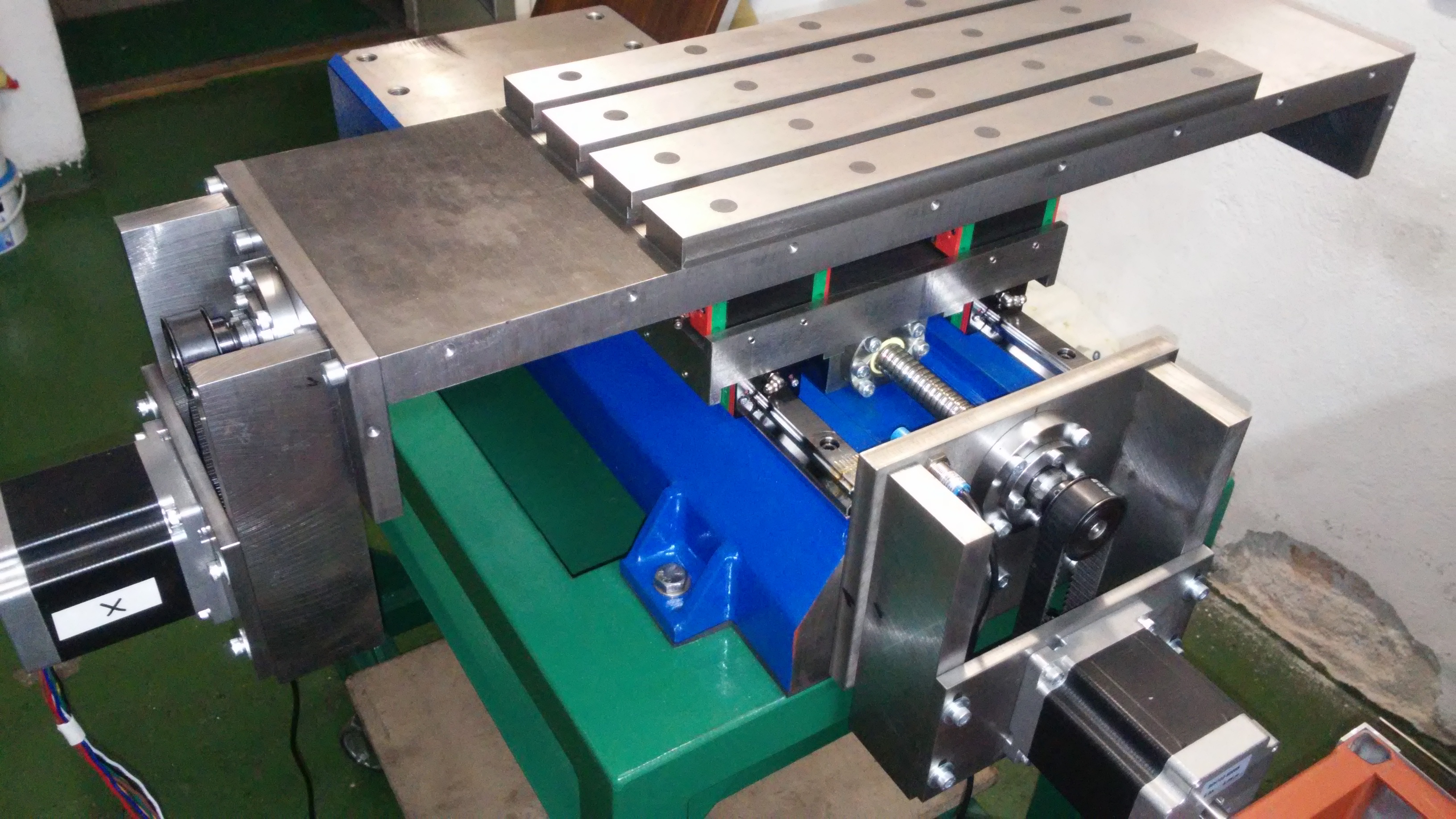

frezarka wygląda tak
w osi Y krzyżak zbliża się do krańcówki, natomiast w osi X krańcówka zbliża się do krzyżaka i nie wiem jak to poustawiać w pliku ini dla osi X
Maszynowe X=0 (limit minimalny) chciałbym mieć tam gdzie krańcówka. Osie będą bazowane po uruchomieniu maszyny.

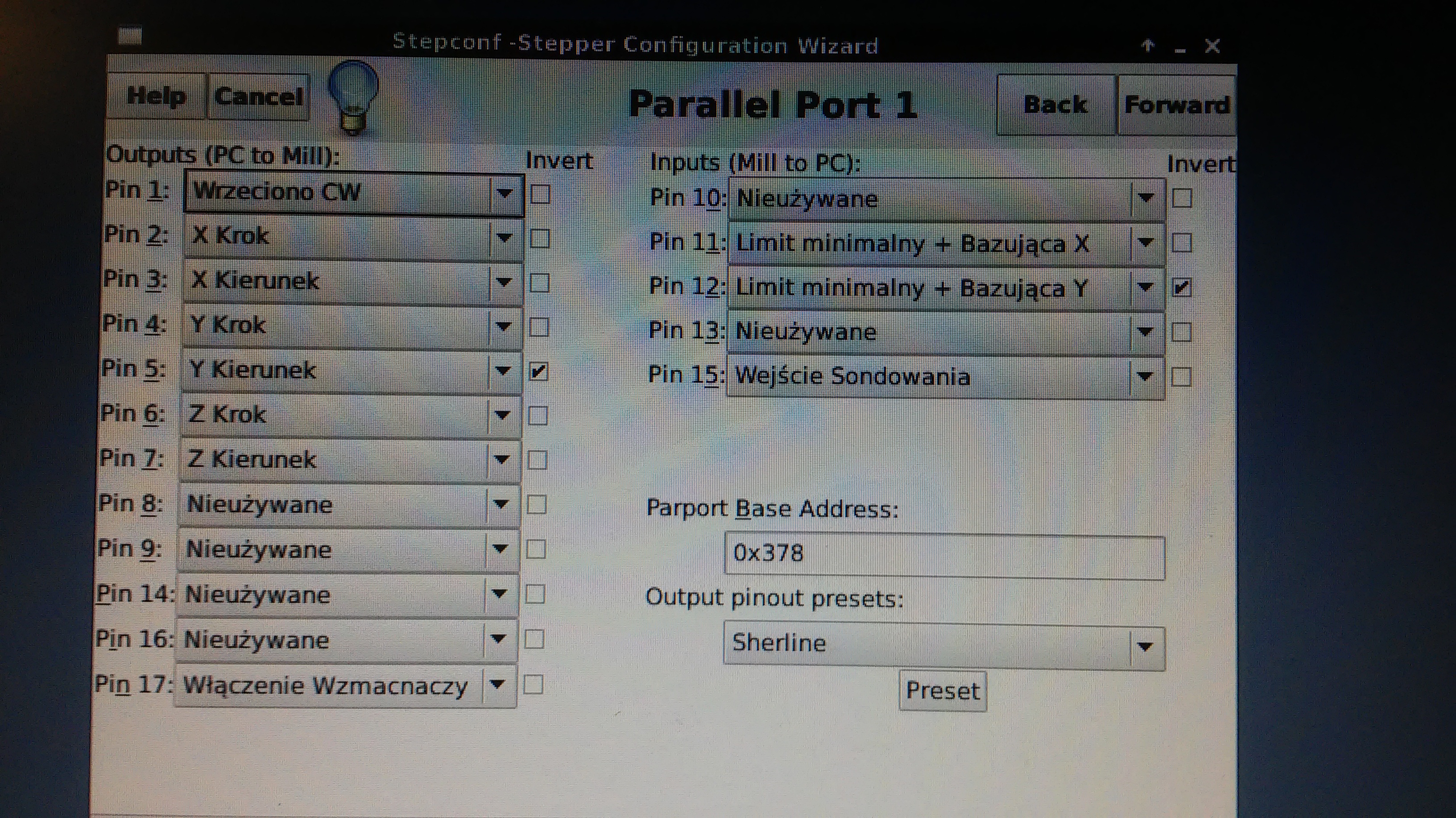

ustawienia portu są takie

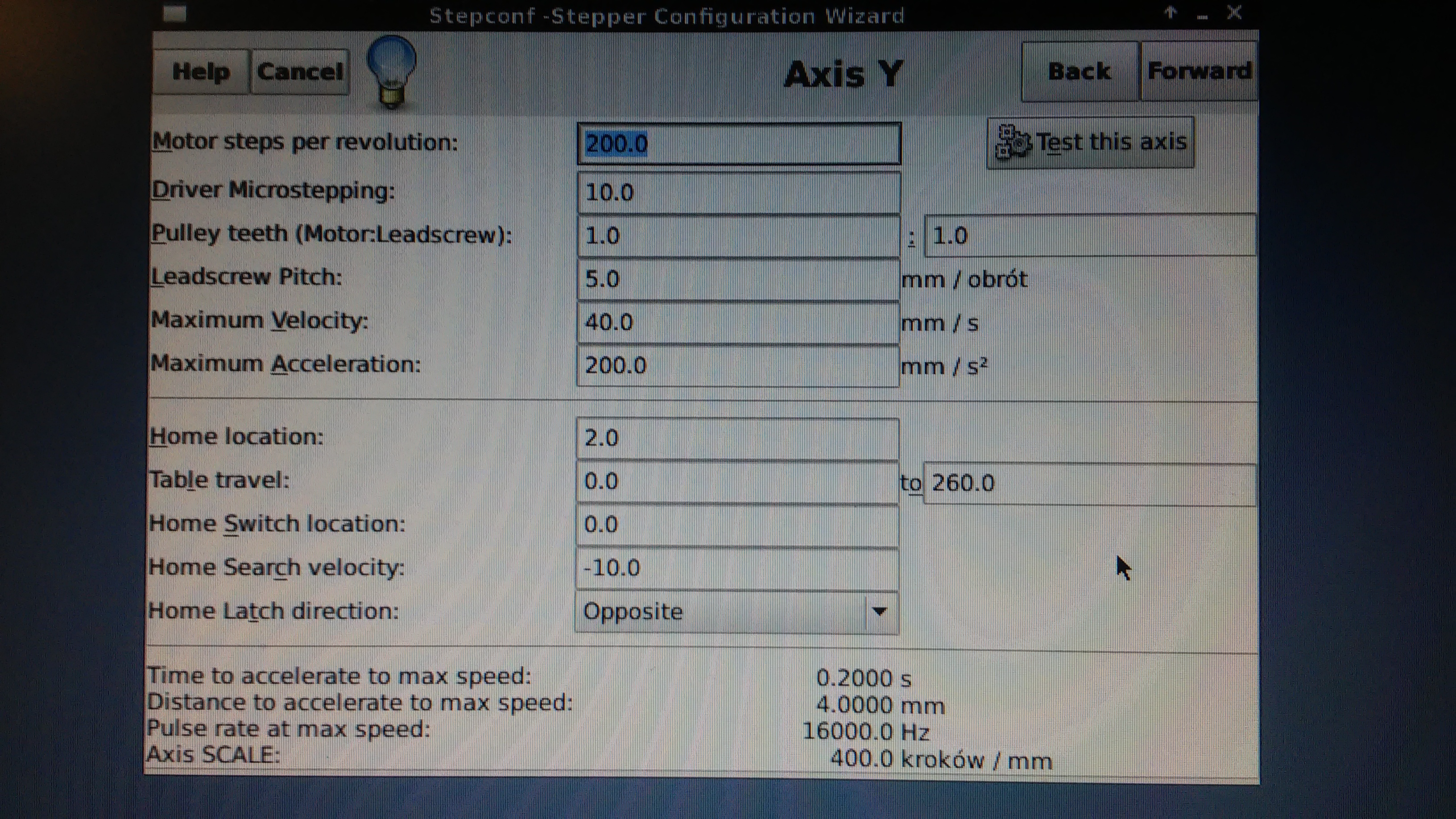

a tu zdjęcie tego co już działa dobrze czyli Y

Post napisał: syntetyczny » 25 wrz 2016, 16:48
A gdzie są te krańcówki?
Kreatura CNC
Modernizacja plotera megaplot
wladi
Posty w temacie: 10
Posty: 42
Rejestracja: 14 gru 2013, 21:45
Lokalizacja: Andrychów
Post napisał: wladi » 25 wrz 2016, 19:39
Krańcówki są tam gdzie silniki osi X i Y. Krańcówkę od Y widać na zdjęciu
syntetyczny
Posty: 2692
Lokalizacja: Elbląg
Post napisał: syntetyczny » 25 wrz 2016, 19:49
Czyli X bazujemy w minimum, a Y bazujemy w maximum. Teraz tak, układem odniesienia jest głowica frezarki, która porusza się w układzie kartezjańskim i względem tego, powinny być ustawione kierunki.Wciskając strzałkę do góry, stół w osi Y powinien poruszać się w dół. Wciskając strzałkę w prawo, stół w osi X powinien poruszać się w lewo.
Następnie Home position dla Y jest w max, a w X jest w wartości minimum. Chyba, że kolega przerzuci krańcówkę Y na drugą stronę stołu, to wtedy będzie w minimum.
Wiem, że to trochę pogmatwane, ale tylko na pierwszy rzut oka. Później staje się to oczywiste :cool:

Dziękuję za odzew w moim temacie. Mam rozumieć że sterując ruchami ręcznymi z klawiatury ruchy suportu jadą w przeciwnym kierunku?
syntetyczny
Posty: 2692
Lokalizacja: Elbląg
Post napisał: syntetyczny » 25 wrz 2016, 21:13
Tak, bo w układzie współrzędnych porusza się nie support, a głowica frezarki i to względem niej wykonują się ruchy.

Post napisał: wladi » 25 wrz 2016, 21:39
Więc ustawienia osi Y muszę zmienić tylko jak? A co z osią X tam mam problem z krańcówką, mianowicie program wskazuje że oś jest na krańcówce, a suport jest daleko od niej?
