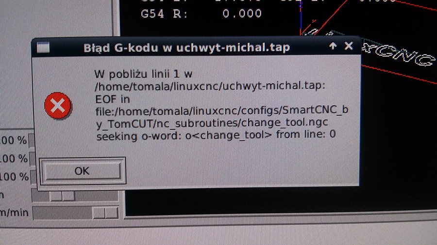

Witam, po konfiguracji czujnika wg tego http://www.pjd-automatyka.pl/wp-content ... zedzia.pdf oraz modyfikacji pliku ini wg jacek-1210 (z tematu https://www.cnc.info.pl/topics54/linuxc ... 081,60.htm) gdy nacisnę przycisk "Probe Z" wyskakuje mi błąd
Nie mam pojęcia czym on jest spowodowany i nie potrafię sobie z nim poradzić. bardzo proszę o pomoc :).

Co tam masz w pliku uchwyt-michal.tap? Druga sprawa to remapujesz M6 jako change_tool.ngc, a w tej procedurze występuje M6, czy tu nie powstaje w związku z tym niekończąca się pętla? M6 wywołuje change_tool.ngc, a tam w pierwszej linii znowu jest M6 więc wywołujemy change_tool.ngc itd.

Ten błąd wyskakuje nawet na zwykłym pliku startowym z linuxacnc, tylko że zaczyna się od EOF.

Dla mnie jest istotne co jest na początku tego pliku, a to że wyskakuje przy pliku startowym nie wiele mi mówi, bo jego też nie mogę w tej chwili zobaczyć. Pokaż początek pliku uchwyt-michal.tap

Wiec jest tak jak podejrzewałem. W pierwszej linii masz T1M6, czyli wywołanie procedury change_tool.ncg, a w niej na samym początku jest również M6, czyli musiałaby wywołać samą siebie powodując zawieszenie systemu i stąd ten błąd. Usuń M6 z procedury change_tool.ncg i sprawdź czy pomogło.

Niestety nic to nie dało dalej wyskakuje błąd.
EOF in ...
Pokombinuję, poczekam a jak nie bd musiał instalować macha (do niego mam macro), chociaż wolałbym na linuxie pracować, bardziej przypadł mi do gustu.

Wyłącz to makro do M6 (wykomentuj linię REMAP=M6 modalgroup=6 ngc=change_tool), będzie wiadomo czy to stwarza problem. Ja bym do mach-a nie wracał, jeszcze nie spotkałem problemu, którego nie da się rozwiązać w linuxCNC. Czasami jakaś literówka w kodzie się trafi lub coś podobnego i ciężko taki błąd znaleźć.

ezbig pisze:Wyłącz to makro do M6 (wykomentuj linię REMAP=M6 modalgroup=6 ngc=change_tool), będzie wiadomo czy to stwarza problem. Ja bym do mach-a nie wracał, jeszcze nie spotkałem problemu, którego nie da się rozwiązać w linuxCNC. Czasami jakaś literówka w kodzie się trafi lub coś podobnego i ciężko taki błąd znaleźć.
Zrobiłem tak jak napisałeś i nic nie pomogło. Zrobiłem tak żeby guzik odpalił prosty gkod, ale dalej nic. Problem cały czas jest w pierwszej linijce pliku tool_probe jak i w change_probe w obu tych plikach po włączeniu się danego programu linux "poszukuje" o-world i nie może znaleźć o<nazwa> sub właściwie cały ten skrypt jest po prostu skopiowany.

Zapytam dla formalności. Jesteś pewien, że ścieżka podprogramów (/nc_subroutines) jest zgodna z tym co wyświetla program w oknie z błędem? (w linux-ie ważne są też małe i duże litery)
