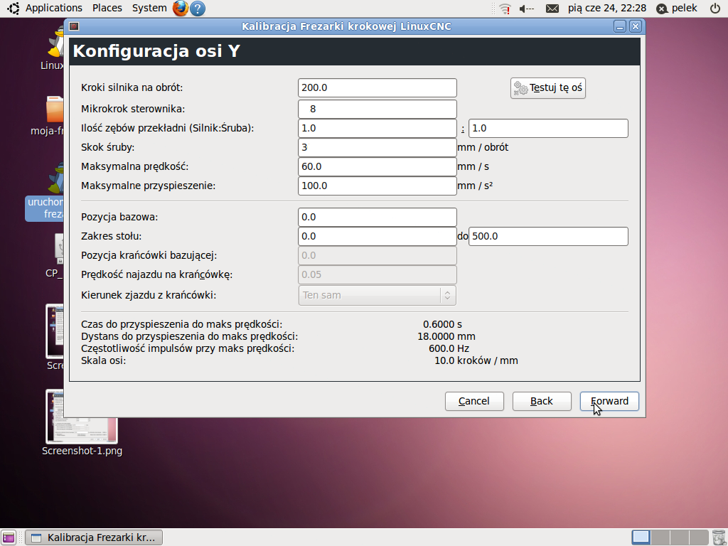

Przesiadłem się z mach 3 na linuxa cnc co prawda tam też miałem taki sam problem co tutaj czyli nie mogę ustawić tak aby przejazd danej osi o zadaną mu odległość maszyna przejechała i żeby się ta odległość zgadzała czyli np chce żeby os X przesunęła się o np 5 mm a w rzeczywistości przesuwa się o 1mm :/ tak się dzieję jak w pole skok śruby wpisuje 3. Przeniesienie napędu mam za pomocą śrub trapezowych 12x3
http://allegro.pl/sruba-trapezowa-tr-12 ... 33401.html
silniki 2nm 1/8 sterownik to niebieski chinczyk :) i też jest ustawiony na 1/8 kroku pod mach3 udało mi się ustawić tak że wymiar się zgadzał i wszystko chulało tylko limit mnie zmusił to zmiany oprogramowania :)
Więc co mam wpisać w skok śruby żeby się wymiar zgadzał ustawione mam tak jak na screenie tylko tam gdzie jest skok śruby mam wpisane 3

Dla tego skoku śruby i podzialki 1/8 powinnien kolega mieć ustawione nie 3 tylko 533.3 a że sie pewnie nie da wpisać po przecinku to wystarczy wpisac 533.
A wylicza sie to tak przyklad dla 1/8 :
Czyli 8x200=1600:3=533.3 kroków na obrót.

Dzięki za odpowiedz która okazała się że jest trafna i teraz śmiga to jak należy

Nie rozumiem po co te kombinacje. Po to jest ten konfigurator, żeby nic tam nie liczyć. jagus co ty tam wymyślasz? Wpiszesz taką wartość co policzyłeś, a skok śruby i mikrokrok na 1? Kto potem podczas ew. konserwacji rozgryzie "co autor miał na myśli"? Tam trzeba wpisać dane zgodnie z prawdą, czyli:
- kroki silnika na obrót: 200
- mikrokrok sterownika: 8
- przekładnia : (nie ma czyli) 1 do 1
- skok śruby: 3
I nie trzeba tu żadnych ułamków, to już program sobie sam policzy.
