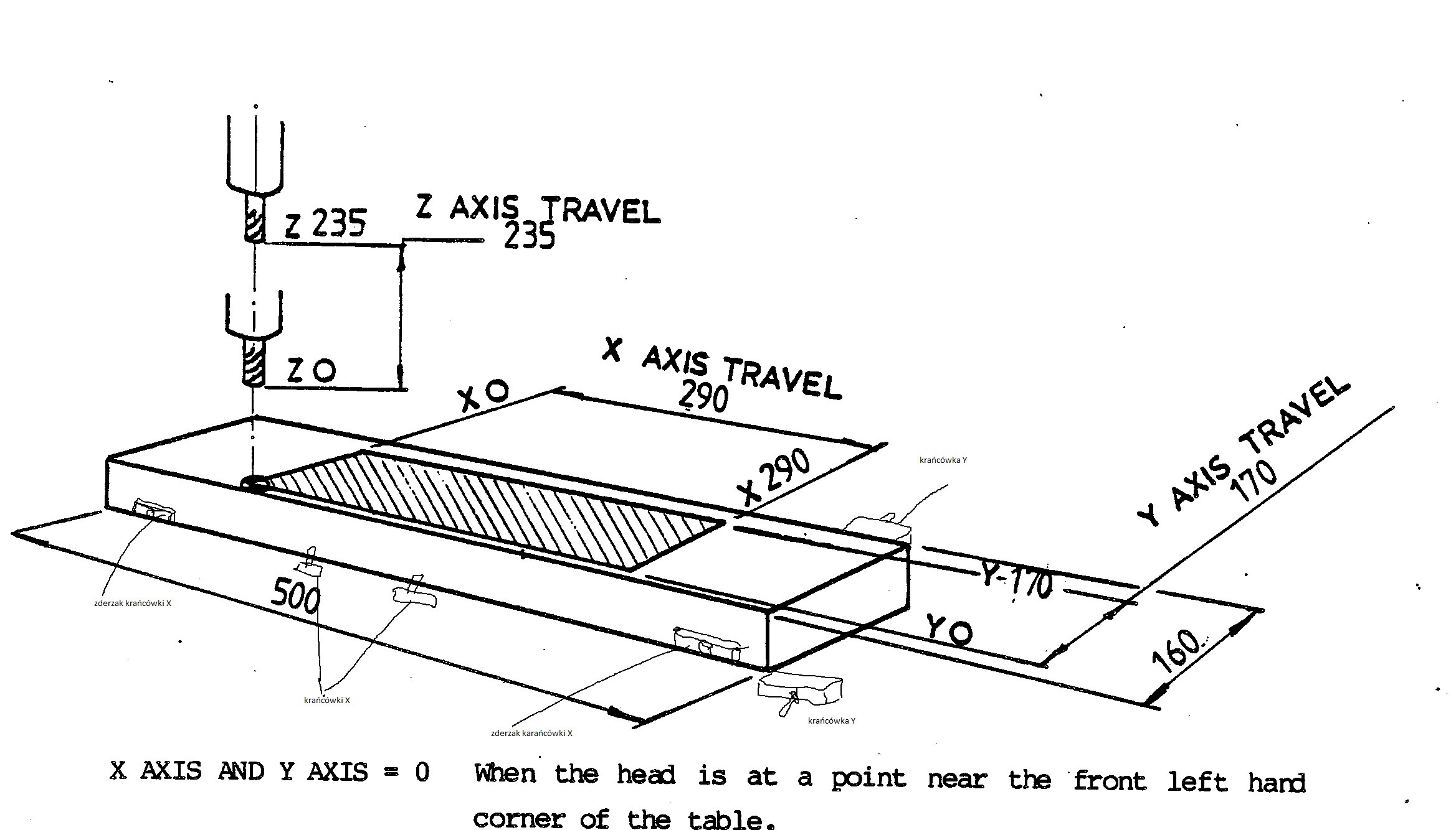

Maszyna to frezarka Denford Triac, po wymianie sterowania na LinuxCNC.
Prawie już działa, no tylko te nieszczęsne krańcówki. Oryginalnie maszynka posiada po dwie ("klikające") na każdą oś i te są podłączone. Są jeszcze po jednej na oś, wyglądają jak zbliżeniowe ale tak nie pracują, kolega ma sprawdzić co to za ustrojstwo i jak je podłączyć ewentualnie.
Problem jest w tym że jeszcze nie kumam na tyle dobrze Linux'aCNC, powiem nawet że wogóle go jeszcze nie rozumiem, ale to niebawem mam nadzieję się zmieni.
Na teraz potrzebuję Waszej pomocy!!! :cry:
Co jak i gdzie ustawić? Czytałem tą stronę http://linuxcnc.org/docs/html/config/ini-homing.html ale mój angielski raczej nie nadąża za tym poziomem.
Maszyna jeździ gdzie chce, próbowałem różnych kombinacji i nic.

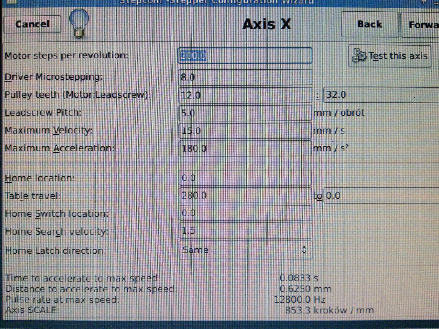

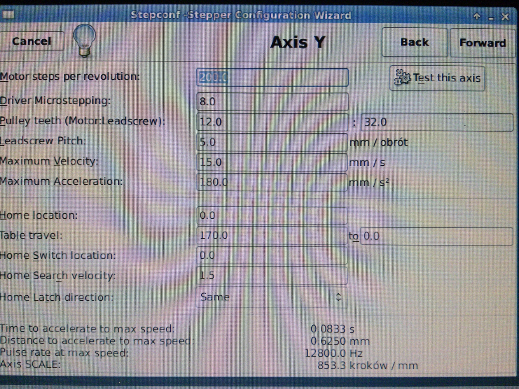

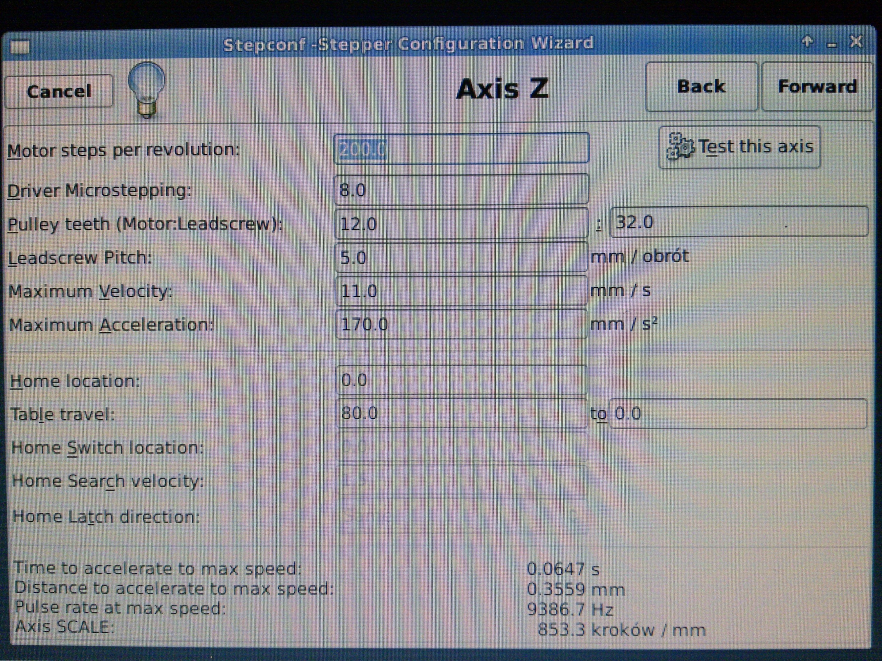

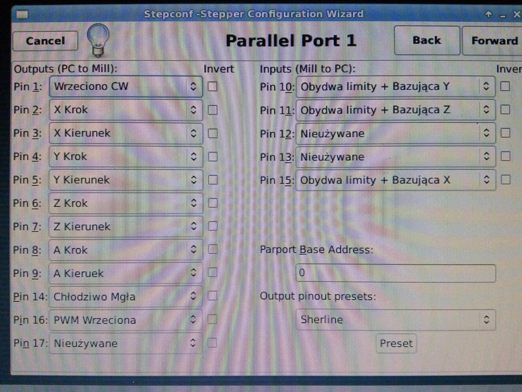

Zapodaję kilka obrazków co tam mam teraz ustawione.
Na pierwszej fotce zakres pola roboczego w/g oryginalnej instrukcji i dorysowałem gdzie są rozmieszczone krańcówki. W osi Z krańcówka na górze i dole, tylko ta dolna ma zderzak regulowany góra-dół, krańcówki osi Y są zamontowane na stałe na krańcach osi, od osi X dwie krańcówki po środku stołu i zderzak na krańcach osi.i

trochę kolega przekombinował.
Travel powinien być od 0-280 w X i jeżeli bazujemy w maksie to ustawiamy jako pozycje home max.
I te całe żonglerki home-base-limit nie działają zbyt dobrze na jednym pinie w Linuxie(przynajmniej mnie nie działały). Wystarczy, ustawić pozycję krańcówki jako home i tyle.

W sobotę miałem trochę wolniejszy dzień i przysiadłem do tego Linux'a.
Maszyna jest już ustawiona i grzecznie się bazuje.
Kolego syntetyczny twoja odpowiedź utwierdziła to co mam teraz ustawione, na pinach LPT "bazowanie X" reszta osi tak samo,X home location: 0.0, X tabel travel: 0.0 : 290.0, X home switch location: 2.0, home search i home latch pozostawiłem bez zmian. Pozostałe osie analogicznie względem swojego zakresu. Osie X i Y bazują się jak na rysunku w moim poście, zaś oś Z w górnym położeniu ma swoje Z=0.

Post napisał: syntetyczny » 11 paź 2016, 08:03
Osie XY wg mnie powinny poruszac sie w dodatnich koordynatach, ale to juz jak kto woli. Natomiast os Z kolega dobrze ustawil, gdyz wiele CAMow uzywa maszynowe Z0 jako pozycja bazowa(najwyzsza).
