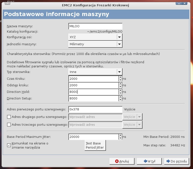

Mam podłączone płytę główną SSK-MB2, sterownik M545, silniki 3, zasilacz i podłączyłem kable, włożyłem to wszystko do obudowy komputera i uruchomiłem program Mach 3 z plik konfiguracyjny do sterownika SSK 3D 4A, ruszyły silniki, ale zauważyłem, że silnik Z wolniej się kręci od X i Y, czy tak powinno, tylko chce podkreślić, że silniki nie mam przykręcone do stołu, bo jest w trakcie robienia stołu, może to wina od programu Mach, 3 że jest demo, poszukałem w Internecie
jakiś darmowy program i znalazłem LinuxCnc i zainstalowałem tylko nie wiem jak ustawić program żeby ruszyły silniki i mam prośbę może ktoś wie jak ustawić LinuxCnc.

Tak jeśli ma ustawione inne parametry niż pozostałe osie
W celu ustaiwnia linuxcnc uruchom StepConf

Jak Ty nie wiesz to kto ma wiedzieć
nie wiesz jaką nazwę maszyny wpisać? nie wiesz czy to tokarka frezarka 3 może 4 osie?
kto wie czy chcesz pracować w calach czy w milimetrach?
czasy impulsów podaje producent sterownika.
Jak znaleźć jaki masz port LPT - szukałeś w internecie? np. w Biosie (ale prawdopodobnie masz ten domyślnie podawany)
tego tez nie szukałeś prawda?
Kolego wieś się w garść usiądź nad tym i na pewno się uda choćby metodą prób i błędów ... przecież jak ustawisz zły port czy prędkość lub skale to nic nie zepsujesz.

Szukałem po forach i oglądałem filmy, ale bałem się nie testować, bo myślałem, że uszkodzę płytę, sterownik lub silniki teraz będę testował z dwóch filmików, których podałeś i dlatego zapytałem na forum, co mam zrobić.

Zacznij od wymiany komputerazool pisze:Zrobiłem jak było w filmikach, ale silniki się nie kręcą.
Zrobiłem test i chciałem wpisać w Maksymalne odchylenie okresu bazowego: 8107869 to nie przejmuje liczby, jak wpisałem 10786 to przyjęło.
http://wiki.linuxcnc.org/cgi-bin/wiki.pl?Latency-Test
https://www.cnc.info.pl/topics54/komput ... t49007.htm
A jak już będziesz miał komputer spełniający wymagania, zacznij od nowa zabawę.

w okienku napisano do w miarę przyzwoitej pracy MAX 25000 senio, ma razcjęzool pisze:Zrobiłem test i chciałem wpisać w Maksymalne odchylenie okresu bazowego: 8107869 to nie przejmuje liczby, jak wpisałem 10786 to przyjęło.
silniki się nie kręcą hmm
rozkład pinów masz taki:
Na płycie głównej SSK-MB nadrukowany jest spis poszczególnych portów i ich przeznaczenie. Wygląda to tak:
1-PK1 -przekaźnik pierwszy
2-sygnał kroku osi X
3-sygnał kierunku osi X
4-krok osi Y
5-kierunek osi Y
6-krok osi Z
7-kierunke osi Z
8-krok osi A
9-kierunek osi A
10- przycisk awaryjny E-STOP
11- krancówka osi X
12- krańcówka osi Y
13- krańcówka osi Z
14- KANTHALL/SPINDLE
15-HMA
16-PK1-przekaźnik drugi
17- sygnał zezwolenia ENABLE
dla czego wpisałeś inaczej?
pierwsza sprawa sygnał zezwolenia ENABLE jest na nim zły stan to silniki nie ruszą
druga sprawa (zanegowałeś sygnały kroku.... dziwne jak już to neguje się sygnały kierunku) (mowa o tych ptaszkach)

Długo nie odpisywałem, ale nie miałem czasu i się załamałem, że mam wymienić komputer to znaczy płytę wraz z procesorem, mam złożone w obudowie wszystko, komputer i płytę CNC, zasilacz, sterownik do silników i połączone razem z kablami, proszę tu zobaczyć zdjęcia:
Mam płytę i procesor:
Typ procesora : Intel Pentium 4 550, 3400 MHz (17 x 200)
Nazwa płyty głównej : FUJITSU SIEMENS D1858
Mikroukład płyty głównej: Intel Alderwood i925X
Typ BIOS'u : Phoenix (05/11/05)
Karta wideo : S3 ViRGE DX/GX (4 MB)
Akcelerator 3D : S3 ViRGE/DX/GX (86c375/86c385)
RAM : 2.00 GB.
Myślicie, że ten zestaw nie nadaję się do CNC.
[adam Fx] próbowałem ustawić jak masz opisane, ale wcale nie ruszają silniki, próbowałem innych ustawień i nic, co mam zrobić żeby ruszyły silniki.
