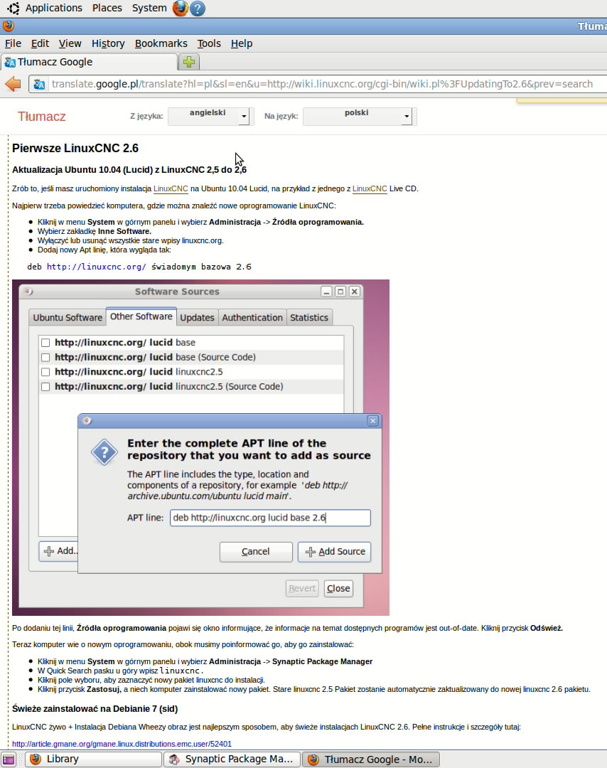

Znalazłem stary temat o podnoszeniu do nowej wersji linuxcnc. Gdyby tak ten pierwszy post zechciał ktoś przeredagować by się tyczył zmiany wersji 2.5 na 2.6 i dopisał do tego tok postępowania przy zakładaniu mocno rozbudowanej procedury
to dla niekumatych ( mam siebie na myśli ) pojawiło by się "światełko w tunelu " prowadzącym do CNC.
https://www.cnc.info.pl/topics54/linuxc ... t35514.htm

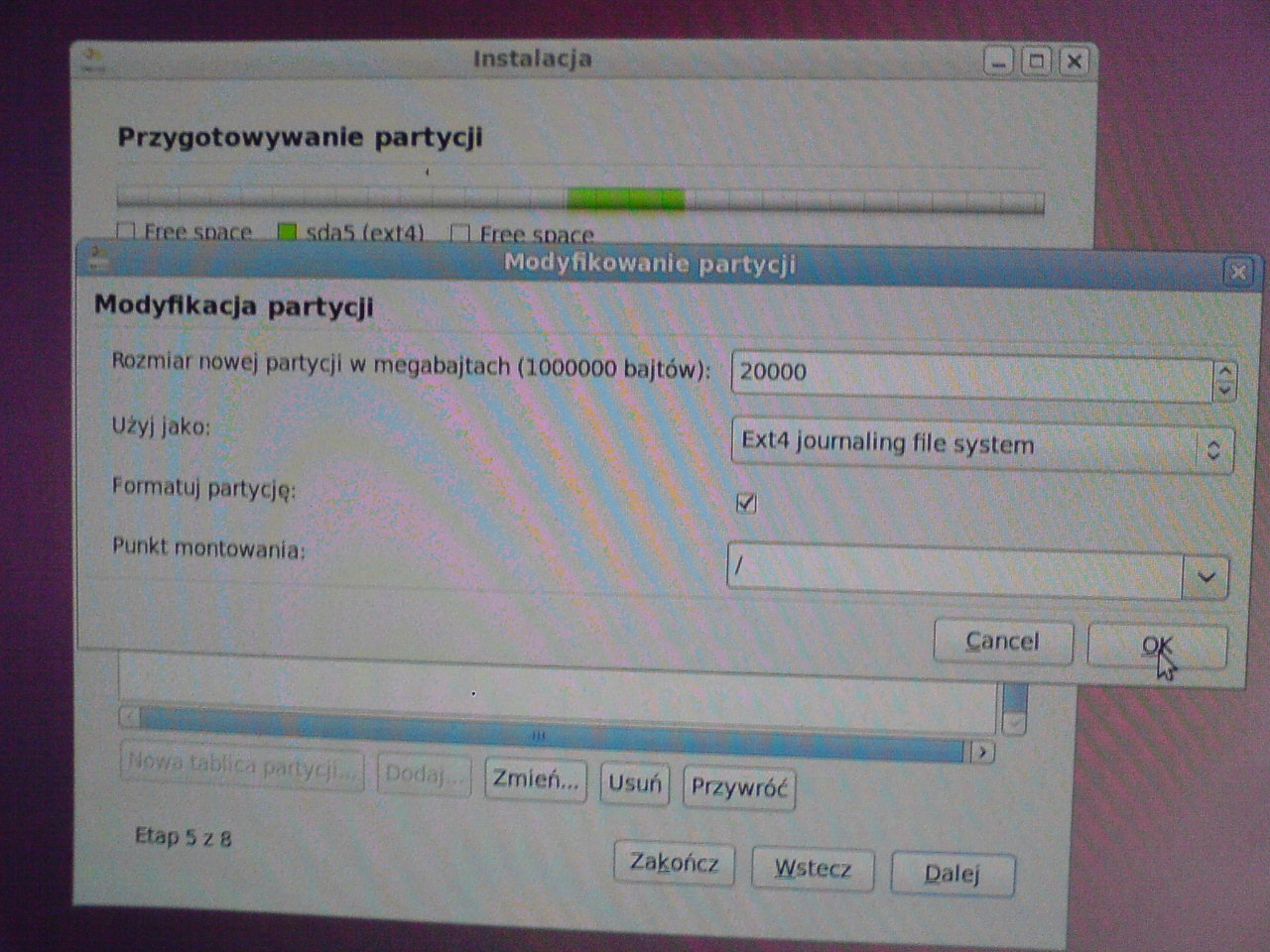

Od siebie dodam, że największą przeszkodą dla mnie były sugestie, że musi to być taki komputer a taki co okazało się kompletną bzdurą. Jak w pierwszym linku jest podane jest kilka dystrybucji i są one po to by dało się je zainstalować na komputerach z różnymi procesorami a nie tylko na Intel Atom jak uparcie ktoś tu twierdził. Na szczęście kolega Miki napomknął, że instalował na jakimś innym co dało mi do myślenia. Kolejnym błędem w instalacji był mój brak reakcji na pojawiające się okno ubuntu z menu powitalnym czekającym na wybór.
Otóż gdy tylko się ono pojawi to trzeba szybko wcisnąć na klawiaturze strzałkę w dół i enter. Wtedy wybór opcji z menu przesunie się o jedną pozycję w dół i ta jest właściwa dla instalacji.
[ Dodano: 2015-02-02, 11:10 ]
Co do samej instalacji to może ona przebiegać różnie. Najprościej jest w opisie jaki kiedys podał Kolega Miki. Po wybraniu opcji jak wyżej na rysunku od momentu gdzie jest taki obrazek
Na stronie
https://www.cnc.info.pl/topics54/instru ... t33439.htm
Chociaż u mnie wyglądało to tylko podobnie bo dla wygody pozostawiłem windowsa na jednej partycji, wolny dysk dla danych, a konkretnie kopji bezpieczeństwa i samego linuxa z programem linuxcnc , a w ramach jego objętości czy też obok partycja SWAP ponoć przydatna przy małej ilości pamięci RAM, to efekt końcowy był również zadowalający.
A więc mój późniejszy wybór po uwaleniu windowsów był następujący
Niektóre opcje widoczne u Kolegi Miki u mnie nawet się nie pokazały.
[ Dodano: 2015-02-02, 11:32 ]
Ale linux 2.5 i "fabrycznie" cząstkowa postać procedury jest.

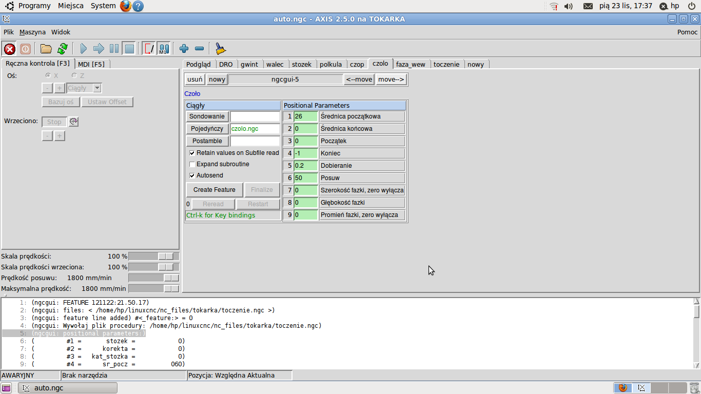

Tak na rozgrzewkę to co teraz można zrobić by załadowały się suby kolegi Kamar jak na tym rysunku?

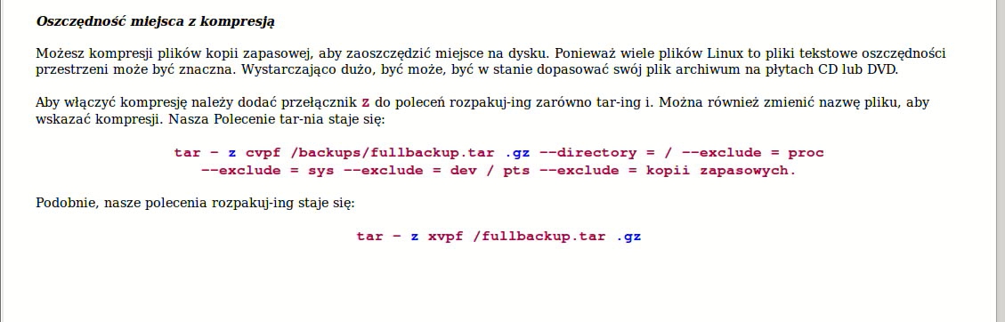

Post napisał: pioterek » 02 lut 2015, 22:32

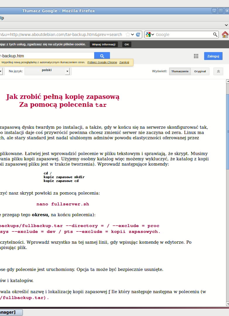

Gdy się nie zna języka angielskiego to trzeba wczytać stronę przez "tłumacza"
tymbardziej gdy na niej jest napisane co począć. Efekt jest
teraz trzeba już archiwizować. Poradźcie proszę jak?

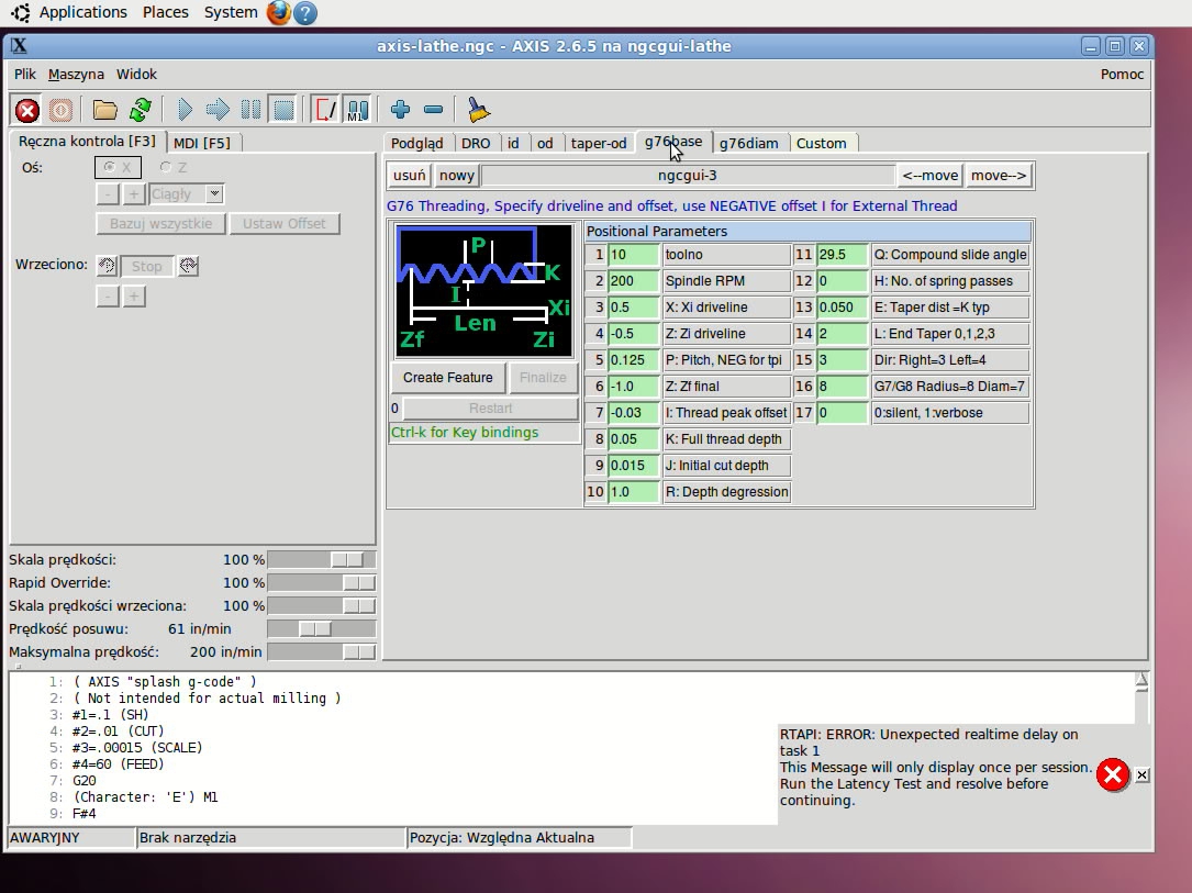

Co Ty chcesz archiwizować ? Teraz to chłopie zainstaluj sobie jakiś manager plików np. Krusader. Po tym wejdź na stronę Kamara i pociągnij parę subów po polsku w jakieś wcześniej przygotowane miejsce - katalog
http://kamar-cnc.pl/?page_id=620
Później odpal consolę nadaj sobie prawa roota i odpal krusader. Możesz też zainstalować Midnight Commander, ale Krusader bardziej przypomina windowsowski TC więc będzie Ci łatwiej. Oszukaj plik lathe_std.ngc , edytuj go, i zmień parametr g20 (inches) na g21. LiniuxCNC Zacznie pracować odtąd w milimetrach. Wrzuć suby do katalogu gdzie masz swoje suby z zakładek ngcgui programu i możesz zacząć coś ćwiczyć poprzez wczytywanie custom. Możesz pozmieniać w pliku ini dla Twojego symulatora te angielskie suby na te ze strony Kamara, albo je dodać do tamtych wpisując ich nazwy w sekcję [DISPLAY]. Przykładowo ze strony Kamara pociągniesz suby o takich nazwach i je musisz wpisać tak w sekcję [DISPLAY] :
Kod: Zaznacz cały
NGCGUI_SUBFILE = zew.ngc
NGCGUI_SUBFILE = wew.ngc
NGCGUI_SUBFILE = czolo.ngc
NGCGUI_SUBFILE = gwint.ngc
NGCGUI_SUBFILE = kula.ngc
NGCGUI_SUBFILE = stozek.ngc
Jak przeniesiesz się na realną maszynę i poustawiasz wszystko wtedy archiwizujesz cały katalog z ustawieniami twojej tokarki. A teraz to nie ma czego archiwizować bo wszystko co masz, z automatu się zrobiło przy instalacji V 2,6,5.

Czegoś tu nie mogę narazie załapać. backup.tar ma dość rozległy opis
w wielu miejscach, ale nic nie mogę znaleźć o zasadzie działania tej nakładki
https://www.cnc.info.pl/topics54/backup ... t50984.htm
Proszę pomóc mi w znalezieniu takowego lub podać jej nazwę.

Aktualnie zrobiłem kopię bezpieczeństwa tym programem do którego podał linka kolega TuxCNC, (napisałem wyżej omyłkowo, że Miki), i dałem radę go jakoś opanować. Trzeba było jednak się dowiedzieć o czym TuxCNC napisał i to zrozumieć, bo początkowo to wydawało się czarną magią. No i czytać ze zrozumieniem po kilka razy, bo nikt nad głową nie stoi by zareagować, więc trochę to trwa. Teraz to chcę ustawić rozbudowaną procedurę taką jak na początku napisałem. Wystartowałem z pendrive'a i uruchomiłem z niego Ubuntu, ale nie mogłem skopiować tak pliku ngcgui.tcl. Właściwie to nie wiem co dalej poczynać i jak, bo informacje są dość mocno porozrzucane na forum, a nie spotkałem się ze żadnym wpisem który by prowadził świeżych linuxowców za przysłowiową rączkę. I może o to tu chodzi.
