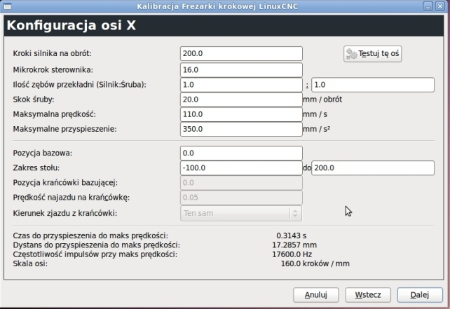

Przy założeniu ze napęd jest na listwie zębatej co wpisać w rubryki :
-ilość zębów śruba
-skok śruby

Skok śruby - moduł listwy/koła zębatego.
Ilość zębów śruba - ilość zębów koła zębatego.

Czyli ilość zębów przekładni (silnik i śruba) wpisuje dla obu pozycji ilość zębów zębatki na silniku :?:

Albo:
-przełożenie(ilość zębów silnik/śruba) 1:1
-skok śruby - ilość zębów koła zębatego x moduł
albo:
-przełożenie : ilość zębów koła zębatego : 1
-skok śruby - 1 x moduł.

Czy może ktoś potwierdzić powyższe bo gdy tak wpisuje to u mnie coś nie działa jak trzeba :cry:
Założenia:
zębatka na silniku 28z
listwa zębata (moduł 1,5)
Wpisuje:
Ilość zębów przekładni (silnik;śruba) po 28
Skok śruby 1.5

Nic dziwnego gdyż skok śruby masz 1.5, jak widać skok śruby w mm/obr czyli na jeden obrót
pokona dystans 1.5mm
Ustaw:
ilość zębów przekładni silnik/śruba 1:1
wykonaj "Testuj tę Oś"
w teście wprowadź np 36mm, sprawdź jaki odcinek został pokonany dokonaj zmiany jeśli dystans jest inny niż podany w teście i masz skok śruby lub,
wykonaj jeden pełen obrót silnika zmierz pokonany odcinek i wartość zmierzoną wprowadź
w skok śruby (np, 36)
jak już odpalisz maszynke wtedy skorygujesz dokładnie czujnikiem.

Ja to rozumie że metoda prób można ustawić ale po to jest te konfigurator aby w nim wklepać wyliczone parametry .
Czyli :
ilość zębów 1:1
skok śruby JAK WYLICZYĆ :!: :!: :!: :!:

Dla Koła:
Z28
M1,5
Skok śruby wynosi 130,78mm
Ale żeby było dokładnie potrzebuję;
Średnica koła ?? (po wierzchołkach zębów)
Średnica dna zęba ??

Marfeel pisze:Dla Koła:
Z28
M1,5
Do obliczenia obwodu potrzebujesz raczej średnicę podziałową.
Oczywiście można ją obliczyć znając np. średnicę zewnętrzną i moduł.

Post napisał: Marfeel » 01 gru 2015, 22:15
Dla tego pisałem że najlepiej wykonać pełen obrót koła zmierzyć odległość jaką pokonała listwa i wprowadzić dane do (skok śruby)
