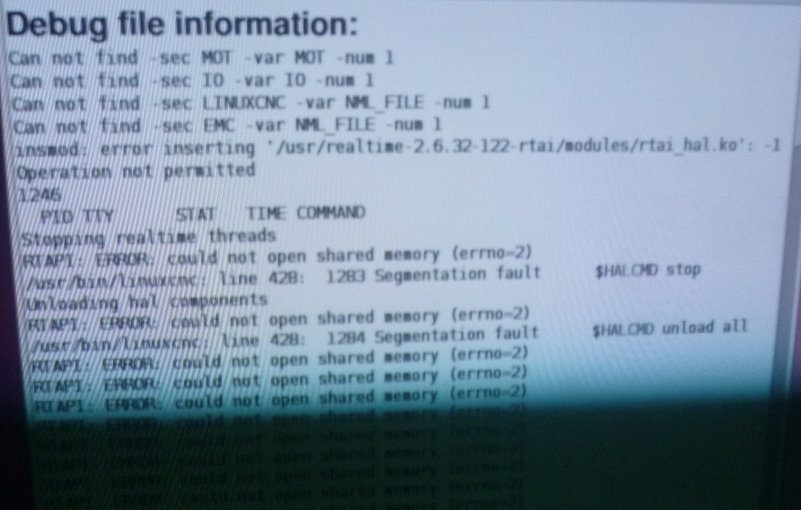

Witam mam problem z linuxcnc na starym laptopie, podczas włączania wywala podobny error:
Laptop ma specyfikację: Pentium III 1ghz, ram 256mb
Wie ktoś jak to naprawić?

Pewnie lapic, było o tym na forum parę razy.

problem w tym, że robiłem już ten lapic ale niestety nie pomogło.

Problem przede wszystkim jest w tym, że na tym zrzucie ekranu tekst kończy się dokładnie tam, gdzie zaczynają się informacje o przyczynie błędu.
Skopiuj i wklej tekst zamiast obrazka.
Poza tym jeśli to jest Pentium III , to na 100% dotyczy go lapic, więc może coś Ci nie za bardzo wyszło z tym co robiłeś.
