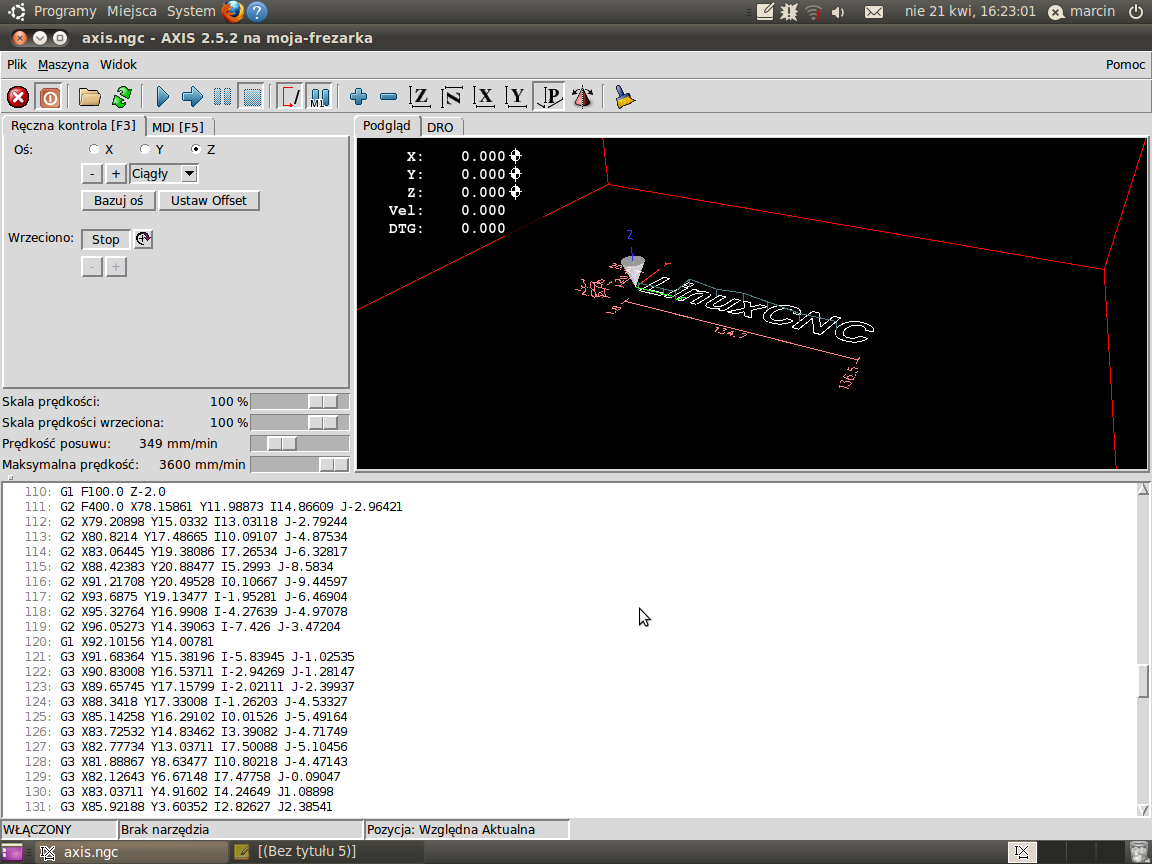

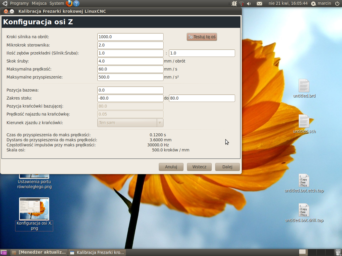

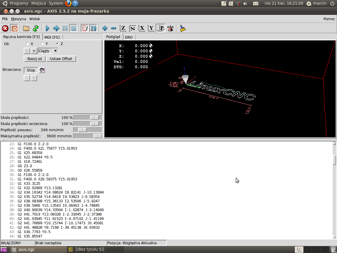

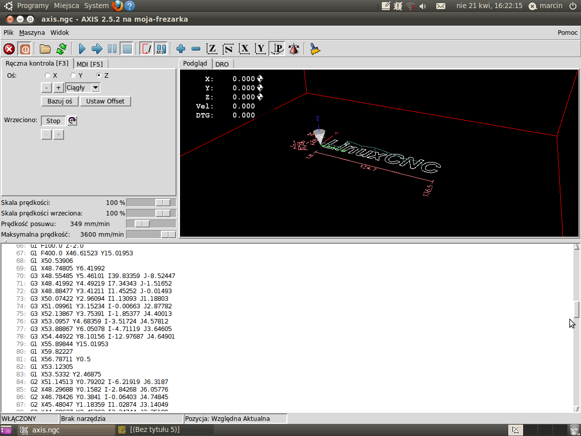

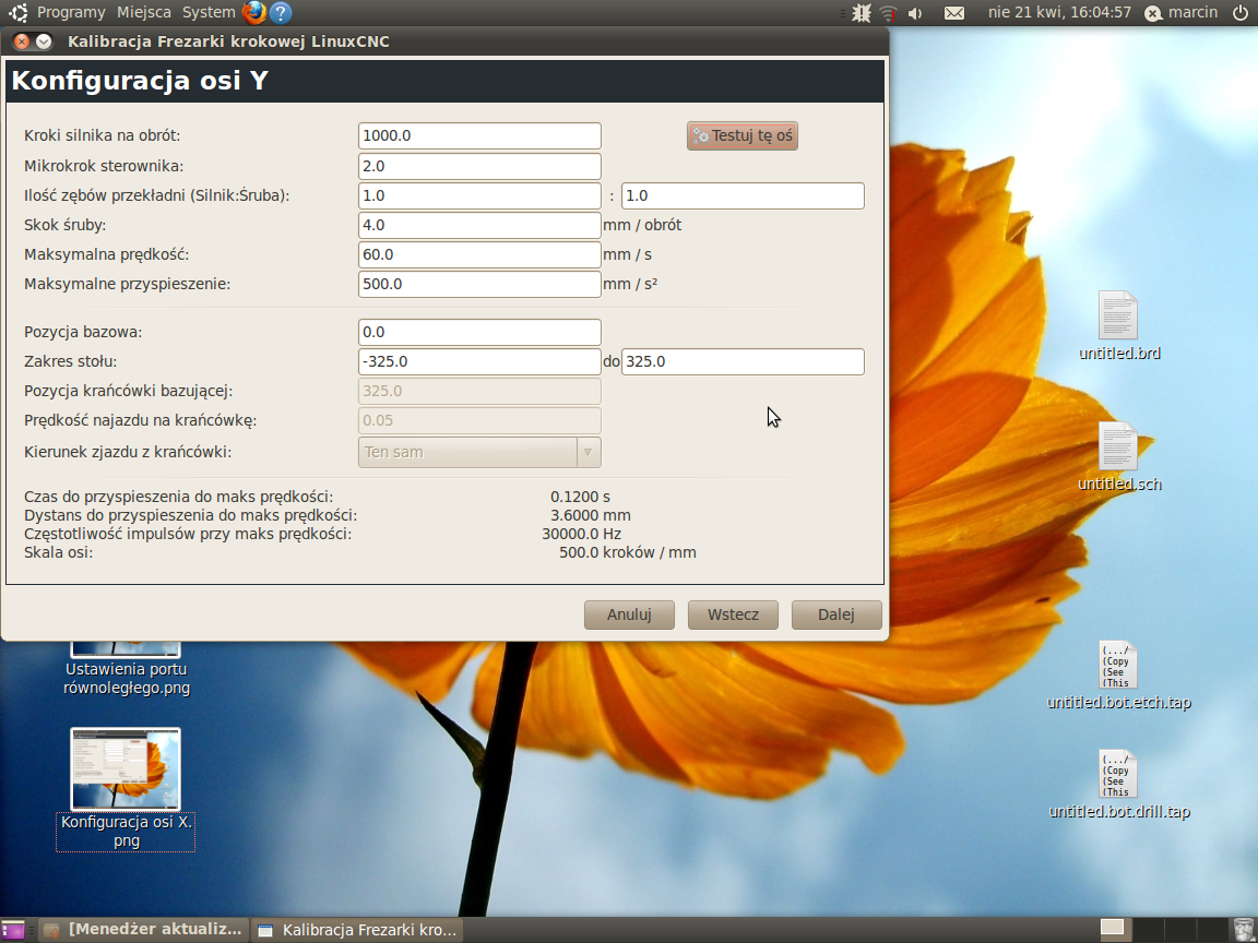

mój problem polega na tym, że :
Po skonfigurowaniu programu LinuxCNC z maszyną, gdzie ustawiłem liczbę kroków i przyśpieszenie tak by uzyskać zadowalającą prędkość.
Włączam test na jakiś dystans np 10cm, maszyna wykonuje ten ruch szybko i faktycznie 10cm.

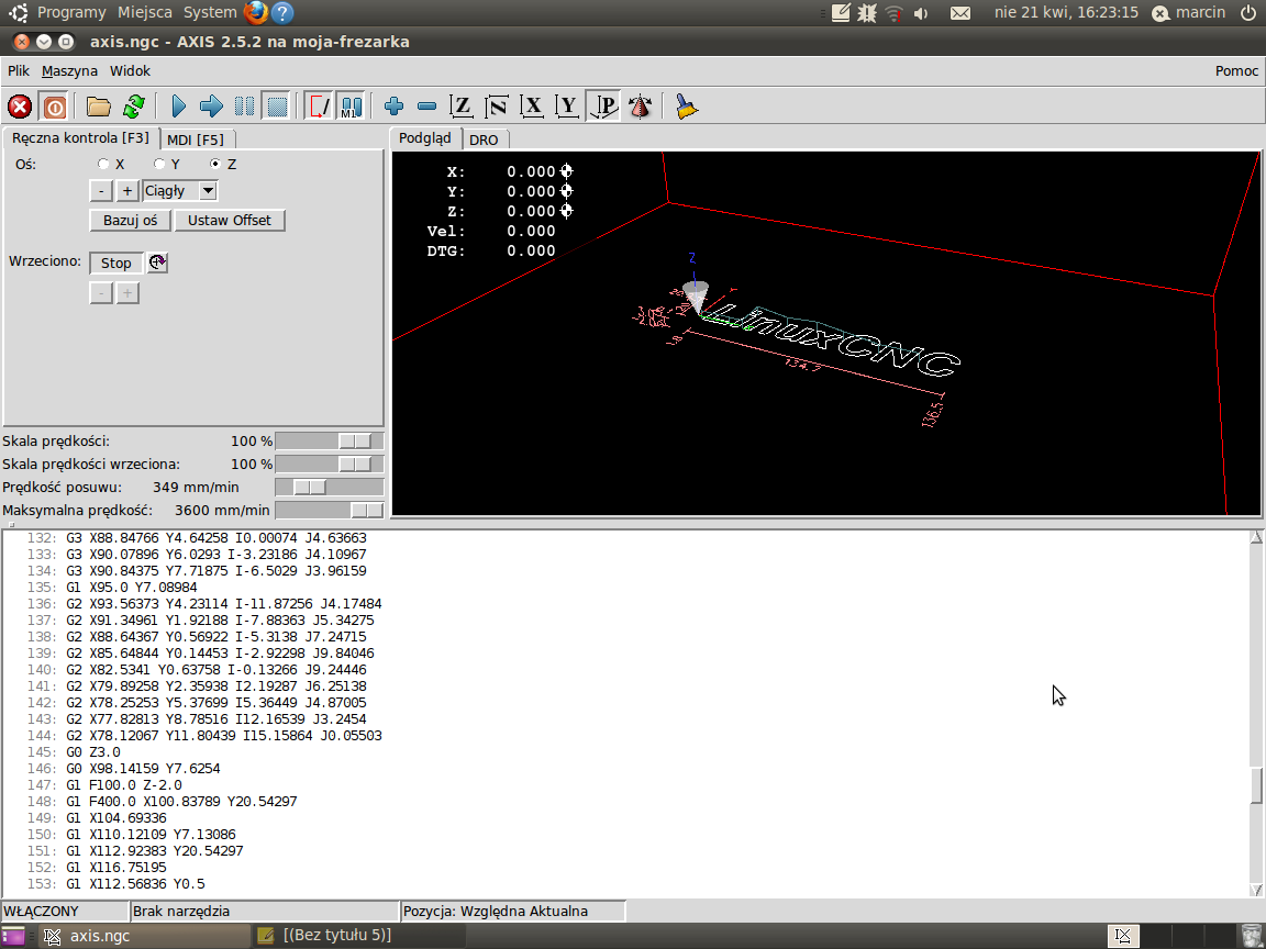

Problem wychodzi przy uruchomieniu programu do frezowania, przykładowo sam napis LinuxCNC lub jakiś układ z Eagle.
Ustawiam prędkość na max, a tu maszyna porusza się w ślimaczym tempie i wymiar jest znacznie mniejszy.
Co jest tego przyczyną?
Dlaczego test przy konfiguracji wychodzi normalnie a już uruchomienie programu zmniejsza kolosalnie prędkość i wymiar?
Jak sobie z tym poradzić?
Pozdrawiam.

zaznaczę, że przy testowaniu osi wymiar i prędkość są odpowiednie. Przy uruchomieniu np. przejazdu z LinuxCNC i ustawieniu maksymalnej prędkości posuwu idzie to powolnie i znacznie mniejsze niż pokazuje program.

Post napisał: pascalPL » 01 maja 2013, 14:38

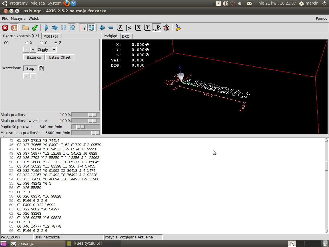

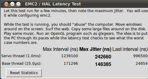

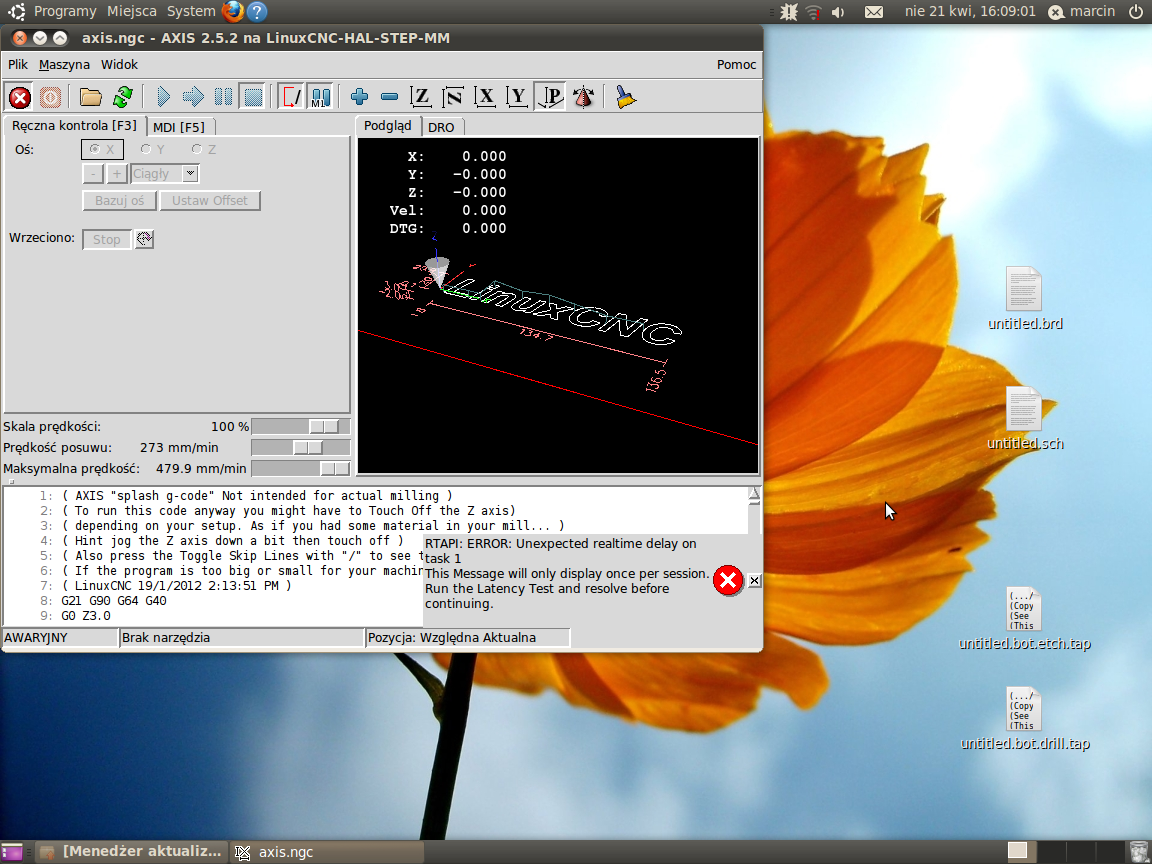

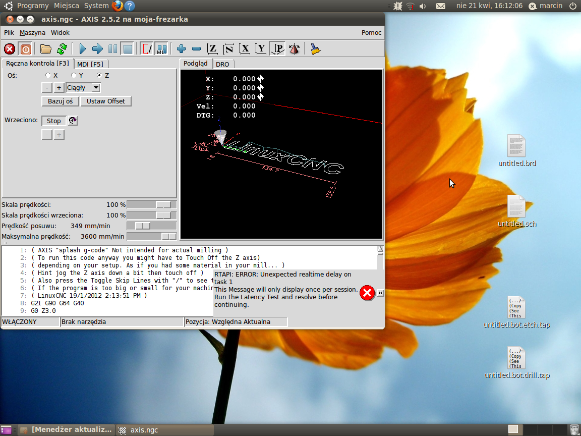

Mialem tak samo na laptopie IBM T30. Chodzi o jitter. U mnie pomógł smi dodany do rtai. I z kosmicznego jittera doprowadzilem do 34tys max.
A co do predkosci. Ogladam z komorki wiec obrazki sa dla mnie nieczytelne, ale:
- Jak dobrze pamietam to ten gcode z linuxcnc ma domyslna predkosc 400mm/min.
- na tych obrazkach widze suwak od posuwu skrecony na 10%. Wez go przesun na max. Suwak jest w dolnym lewym rogu, w sumie jest ich 4.

pascalPL pisze:Chodzi o jitter.
Tym razem faktycznie chodzi o jitter na poziomie 250 tysięcy.
Ale ogólnie chodzi o to, że autor tematu ma zerową wiedzę, uruchamia program metodą prób i błędów (co próba to błąd) i zaśmieca forum pytaniami nie wiadomo o co.

Rozumiem, że parametry Latency test są nieodpowiednie, spowodowane jest to pracą komputera.
Jak wiec sobie z tym poradzić?
Czy właśnie to może być przyczyną pracy maszyny przy wykonywaniu programu (podczas testu wszystko się zgadza)?
Zaznaczę, że korzystając z programu Mach 2 i Mach 3, nie miałem żadnych problemów, wszystko działało szybko i sprawnie.
