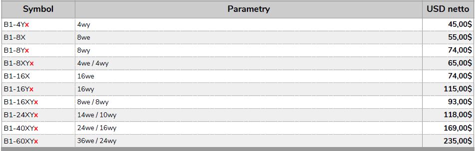

To najlepiej chyba wypadnie cenowo i użytkowo PLC plus linux po LPT.
W tej chwili masz za 550zł netto fateka 12 wejsc, 8 wyjść, moduł analogowy z dwoma wejściami i wyjściami, zasilacz 24V, moduł do komunikacji po RS485, kabel do programowania. Zostaje dokupić do tego jeden moduł rozszerzeń żeby dobrać brakujące I/O i sprawa załatwiona.

550zł to cena z modułami oprócz IO?atlc pisze: ↑22 mar 2020, 19:43To najlepiej chyba wypadnie cenowo i użytkowo PLC plus linux po LPT.
Który model masz na myśli?

http://www.multiprojekt.pl/Promocje_w_o ... estawy_B1/
Do prostych rzeczy zawsze biorę ten zestaw.
Ta promocja jest już ze dwa lata u nich..
Nie wiem czy miałeś do czynienia z programowaniem Fateka, jak nie to pomogę jeśli będzie trzeba.
Ten sterownik obsłuży też w razie czego 4 osie po step/dir, trzeba tylko komendy wysyłać np. po rs.
Z wad jest brak interpolacji kołowej, ale nie wiem czy potrzebujesz.
Jednostki rozszerzeń były w takich cenach, rok temu, nie mam aktualnego cennika, więc może coś się zmieniło (oby w dół)
