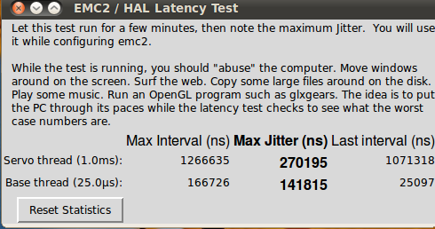

Miałem natomiast informację: "Run the Latency Test and resolve before continuing", uruchamiam ten test i ładuje się jakaś suma cyfr i dalej nic.

Post napisał: micges » 18 mar 2013, 14:10
Z takimi wartościami latency-test to nie posterujesz tą maszynką.

Post napisał: micges » 18 mar 2013, 18:15
Sterować się da przy wartościach poniżej 60000 przy base-thread.
W biosie powyłączaj wszystko co niepotrzebne, łącznie z hyperthreadingiem.
Tu masz opisane co można próbować zrobić aby mieć mniejsze wartości latency-test.
http://wiki.linuxcnc.org/cgi-bin/wiki.p ... or_details
a co do niemożliwości uruchomienia to muszę widzieć konfigurację żeby coś podpowiedzieć, jest zylion możliwości co może być nie tak.
