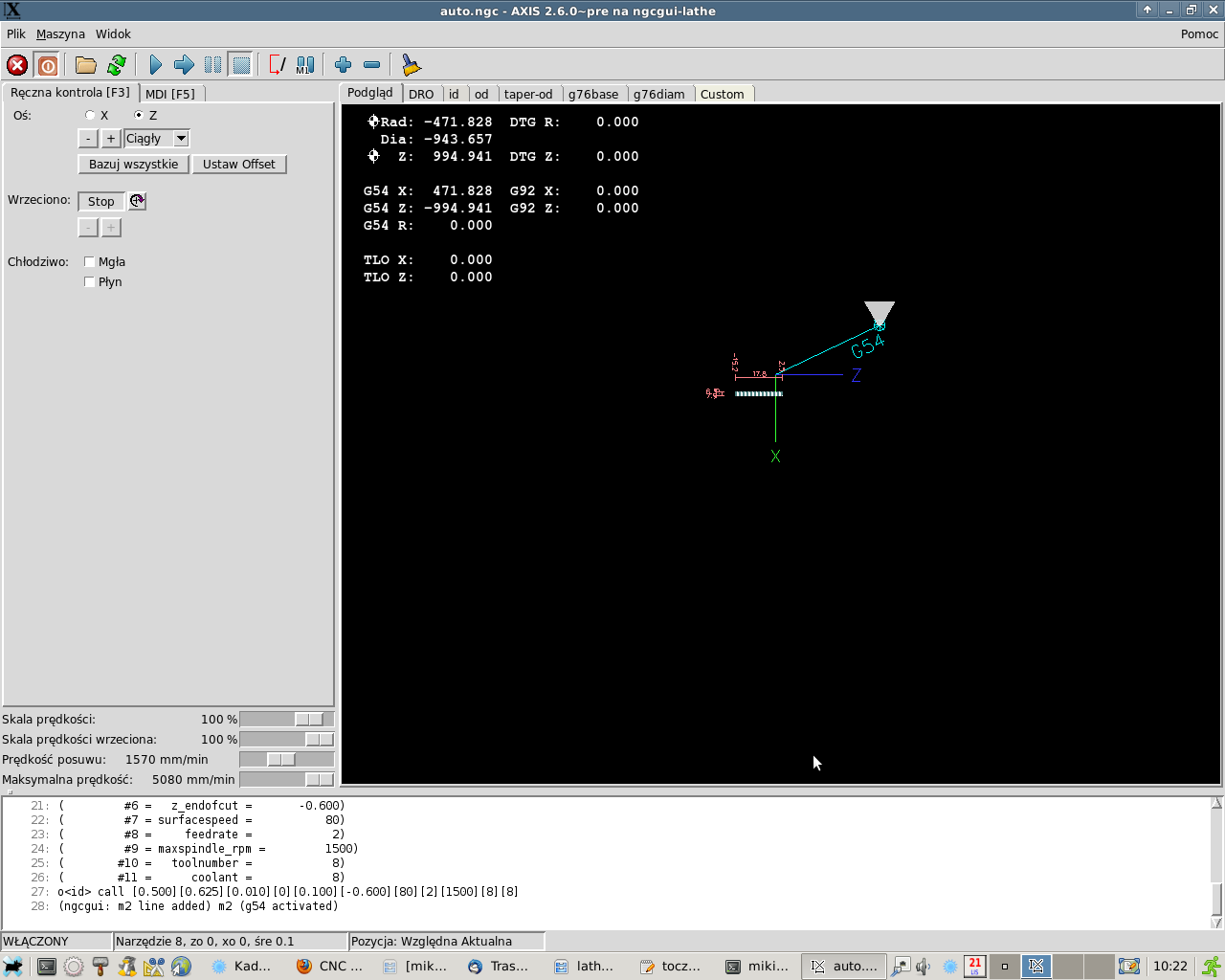

Właśnie sobie odpaliłem najostatnistszą wersję 2.6
W zakładkach NGCGUI zlikwidowano możliwość wyboru pliku w zakładce.
W tej chwili LinuxCNC startuje z zestawem predefiniowanym, ale można to sobie zmienić od ręki w trakcie pracy przez zmianę wywoływanych w zakładkach plików. Czyli mogę mieć zapamiętane dwa różne czopy, trzy półkule, i wykonywać kolejne operacje bez potrzeby wypełniania od nowa tabelek.
Nowe zakładki juz nie mają tego myku. Co prawda można sobie w .ini wpisać kilka dodatkowych zakładek custom, które działają jak te obecne.
Z drugiej strony nowe zakładki są czytelniejsze, i prostsze, co jest dużym plusem dla nowicjuszy. Już się nie bedą musieli stressować roamaitymi preamble i postamble.
Ale ja np mam pliki odjazd-x.ngc i odjazd-z.ngc które sobie czasem jako postamble podłączam, i maszyna mi odjeżdża do zmiany sztuki na przykład...

Pobrałem najnowszą wersję z gita w nocy. Kolejne zmiany - tym razem doszło wyswietlanie pozycji absolutnej w aktualnie wybranym układzie odniesienia dla wszystkich osi. Co oznacza TLO i g92 również się wyświetlające dla wszystkich osi jeszcze nie doszedłem :)
