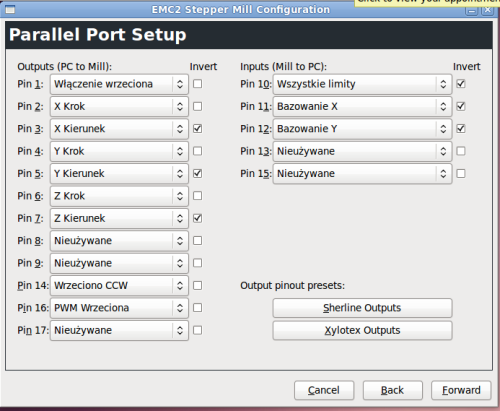

Problem mam taki, że podczas konfigurowania osi w Stepper Configuration Wizard w Test Axis osie pracują prawidłowo (przesuwają się). Po uruchomieniu programu, osie nie reagują na "strzałki" z klawiatury. Program działa jakby w trybie symulacji. Proszę o jakieś namiary gdzie szukać przyczyny. Sterowniki i płytę LPT mam od p. zelrp z Bielsko-Białej.
Linux to Ubuntu 10.04 z EMC 2.4.3.
Dodam, że w Machu3 wszystko działa prawidłowo, a docelowo chciałem pracować na Linux'ie.

Program wykonuje polecenia MDI? WYkonuje plik .ngc? Czy w ogóle nie rusza? Wyrzuca jakieś komunikaty błędu?

Moze np. feed override = 0% ?
Dziala jakby w trybie symulacji tzn. predkosci na ekranie sa prawidlowe ?

Wanioszka pisze:Problem mam taki, że podczas konfigurowania osi w Stepper Configuration Wizard w Test Axis osie pracują prawidłowo (przesuwają się). Po uruchomieniu programu, osie nie reagują na "strzałki" z klawiatury. Program działa jakby w trybie symulacji.
To jest niemożliwe.
Coś robisz źle, a nikt tu nie ma zdolności jasnowidzenia.
Uruchamiasz program z właściwą konfiguracją ?
Co się wyświetla na pasku tytułu okna ?
Jakie wykonujesz czynności zanim naciśniesz strzałki ?

Pierwsze, wybrałem przykładową konfigurację (chyba to było Sherline mm), później w Wizard'zie ustawiłem wyjścia (krok/kierunek), prędkości itd. posprawdzałem Test Axis (osie się przesuwały tak jak chciałem). Oruchomiłem program (ze skrótu na Pulpicie), następnie F1, F2, bazowanie osi, i chciałem uruchomić plik demo. Na ekranie narzędzie się przesuwa a na maszynie stoi, słychać, że "coś" w silnikach chce się ruszyć ale nici z chęci. Na fotce ustawienia pinów. Na chwilę obecną odpięte są "Home'y" jest tylko limit (wszystkie osie w szeregu do jednego pina). Próbowałem z zaznaczonym Invert i bez zaznaczenia :/.

Coś mieszasz.
Uruchamiasz Stepconf Wizarda jako nową konfigurację, podajesz swoją nazwę i wszystko ustawiasz.
Po zapisaniu, kilikając w odpowiednią ikonę uruchamiasz program z tą konfiguracją.
Obecnie jest spore prawdopodobieństwo, że co innego ustawiasz, a co innego uruchamiasz.

Po uruchomieniu Stepconf Wizarda i ustawieniu tego co potrzebuje, klikam w ikonkę którą utworzył na Pulpicie. Może spróbuję uruchomić z katalogu "domowego". Będe miał okazję za 1 h wypróbować twoich rad. Usunę wszystkie utworzone do tej pory pliki z konfiguracji i przejdę jeszcze raz przez Wizarda.

Tuxcnc miał rację (jak mogłoby być inaczej ;p) wybierałem złą konfigurację, dzięki niemu dokładniej się przyjrzałem co gdzie jest. Teraz wszystko elegancko śmiga.
Jakby co to u mnie są limity mechaniczne, a za bazowanie odpowiadają czujniki hallotronowe z magnesami.

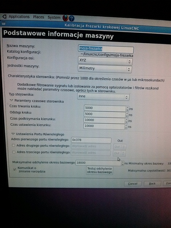

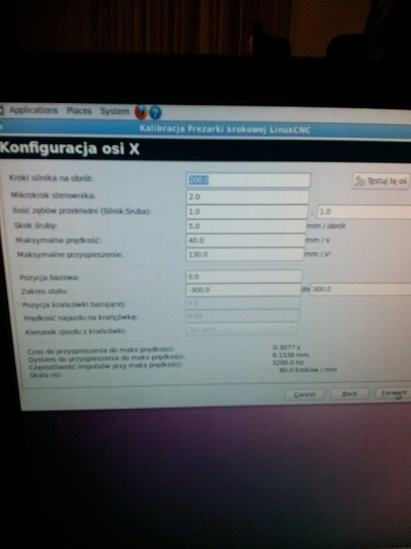

Wybaczcie, ze odgrzewam kotleta ale ... mam podobne objawy i za chiny nie moge sobie poradzic. U mnie dla odmiany w zakladce do testowania każda os smiga plynnie a w programie (po uruchomieniu kodu czy to strzalkami) silniki wydaja jakies dziwne dzwieki i wydaje sie, ze pracuja gorzej niz w trybie testowym (oczywiscie przy tych samych parametrach, ktore zalaczam na zdjeciach). Probowalem wszystkiego lacznie z przeinstalowaniem Linuxa.

Komputer Dell GX520 2x3GHz , 2GB ramu
Linux CNC 10.04
sterownik SQCA244 podzial kroku x2
silniki NEMA 23XL
