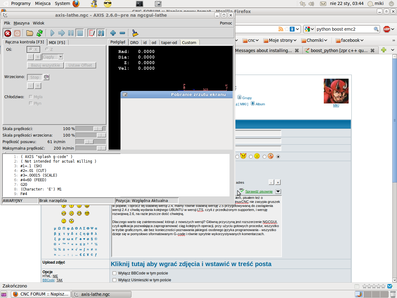

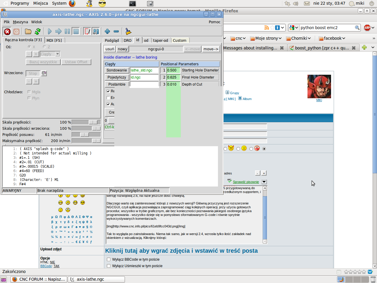

Dlaczego warto się zainteresować którąś z nowszych wersji? Główną przyczyną jest rozszerzenie NGCGUI, czyli aplikacja pozwalająca zaprogramować ciąg kolejnych operacji, przy użyciu gotowych procedur, wszystko w trybie graficznym, ale bez konieczności poznawania jakiegoś osobnego języka programowania - wszystko dzieje się w pomysłowo sformatowanym G-code i równie sprytnie wykorzystywanych komentarzach.
Tak to wygląda po zainstalowaniu. Niemal tak samo, jak w wersji 2.4, wzrosła tylko ilość zakładek nad okienkiem z wizualizacją. Kliknijmy którąś:

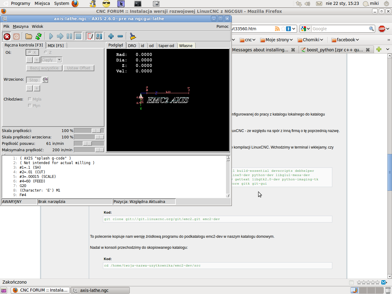

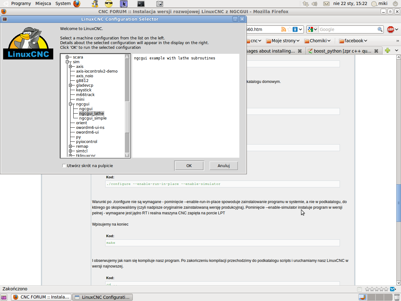

Po zakończeniu kompilacji przechodzimy do podkatalogu scripts i uruchamiamy nasz LinuxCNC w wersji najnowszej.
Kod: Zaznacz cały
cd ..
cd scripts
./linuxcnc
Odpaliło nam okienko wyboru konfiguracji - wybieramy zakładkę ngcgui i plik konfiguracyjny ngcgui-lathe
Otwiera się nam znajome okienko starego EMC2, z tajemniczo brzmiącymi nazwami zakładek nad okienkiem wizualizacji. Id, od, taper-od i własne. Co to oznacza? Każda zakładka wykonuje konkretną operację - id to roztaczanie otworu wewnętrznego, od - toczenie walca od zewnątrz, taper-od to w zasadzie toczenie stożka, ale w tej postaci, jaka jest nadaje się co najwyżej do fazowania - toczy stożek na jeden przebieg. Zakładka własny pozwala skonfigurować ad hoc własny ciąg procedur.

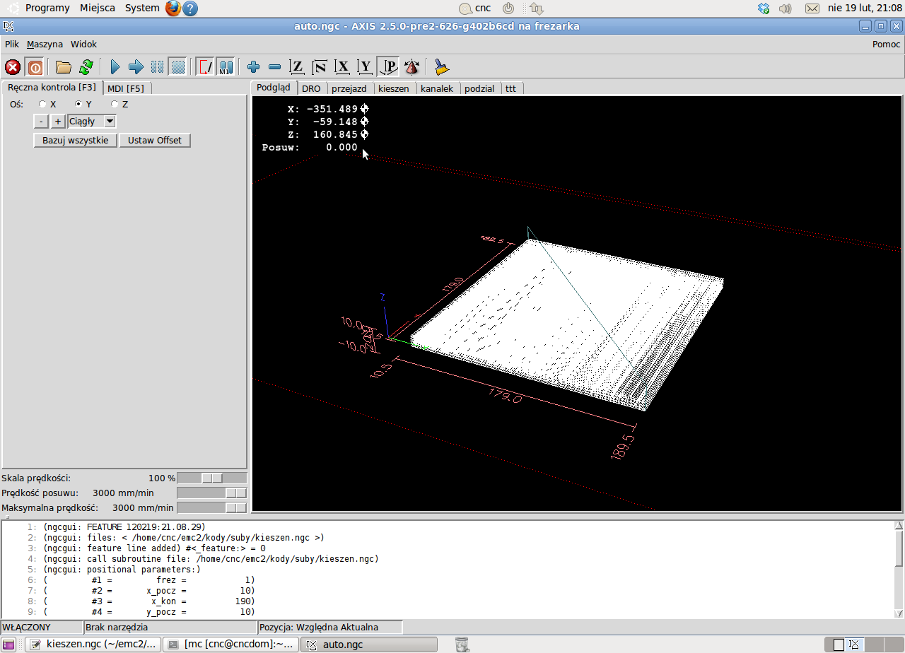

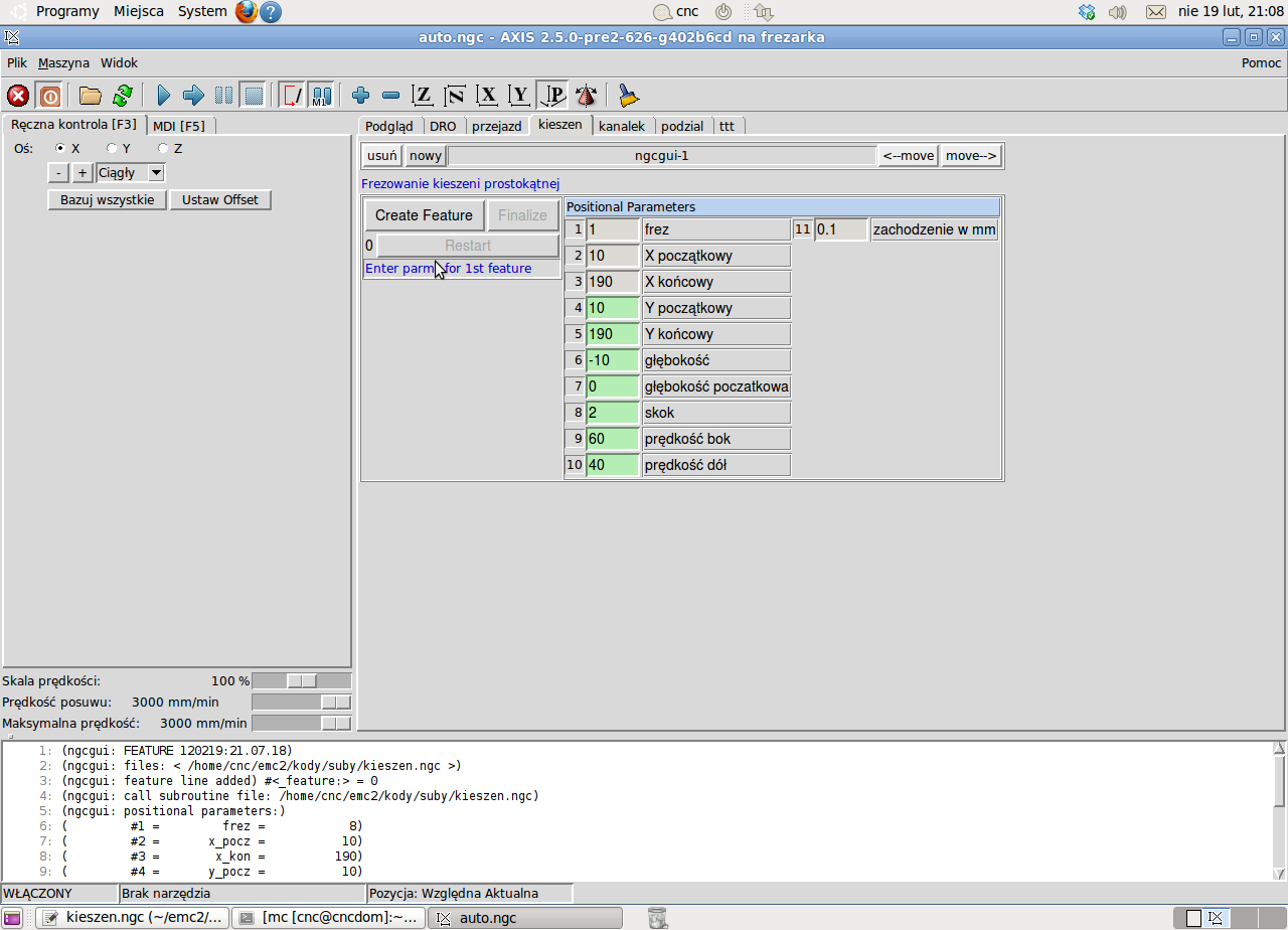

kamar pisze:Procedurka na kieszeń prostokątną.
Kod: Zaznacz cały
(         KIESZEŃ PROSTOKĄTNA    )
( Kamar                          )
( Time-stamp: <2012-02-19 14:26> )
(info: Frezowanie kieszeni prostokątnej )
