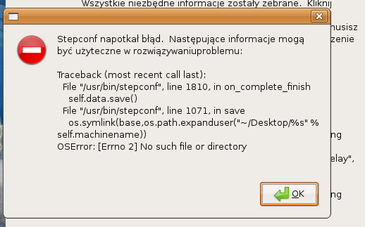

Witam . Postanowiłem spróbować swoich sił z EMC2 , zainstalowałem obraz iso : Ubuntu ze strony LinuxCNC.org , przeprowadziłem wstępna konfigurację, silniki pracują ok, wyskakuje okienko : Konfiguracja maszyny zakończona, daję APPLY i wyskakuje taki komunikat:
może ktoś podpowie o co chodzi bo nie bardzo łapie się w tym linuxie
micges
- Posty w temacie: 3
- Posty: 293
- Rejestracja: 08 sty 2010, 02:04
- Lokalizacja: Toruń
1. Najpierw zmień język na polski:
system->admin->jezyki
2. Uruchom ponownie system.
3. Zaktualizuj emc do wersji najnowszej:
System->admin->źródła oprogramowania
na zakładce oprogramowanie osób trzecich
w linijce linuxcnc zmień wersje 2.3 na 2.4
4. Potem system->admin->aktualizacje
przycisk sprawdz
powinno nowe emc 2.4.0 byc do ściągnięcia.
Potem uruchom kreatora konfiguracji jeszcze raz od początku do końca.
pozdrawiam

zordon666
- Posty: 59
- Rejestracja: 30 kwie 2007, 18:03
- Lokalizacja: Błonie
Po uruchomieniu Wizarda do ustawienia parametrów, masz tam zaznaczone opcje mówiące o zapisaniu plików, skrótów na pulpicie ( na samym początku przy wyborze nowego profilu maszyny, bądź dokonania zmian w istniejącym profilu), jak je odchaczysz wszystko powinno być oky! Ja używam teraz starszego Ubuntu i EMC2 ver. 2.2.3, ale w Ubuntu 8.04 EMC2 ver 2.3 też miałem ten problem - tak przynajmniej kojarzę, sprawdź.
