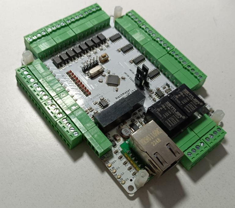

Chciałbym pokazać kolejną odsłonę mojego rozwiązania kontrolera dla LinuxCNC - nazwałem to urządzenie Linumeric-LPT V3.2
Pewnie niektórzy znają poprzednie wersje na USB (Linumeric-LPT V1 i V2) oraz na ethernet (Linumeric-LPT V3).
Gdy zaczynałem z wersją V1 nie było w internecie zbyt wiele (a przynajmniej ja nie znałem) możliwości oprócz kart MESA.
Teraz są różne rozwiązania, bardziej lub mniej gotowe i przyjazne, no ale jest wybór.
Mimo to, ja nadal kontynuuję własną koncepcję - ot takie hobby połączone z pracą.
Od wersji pierwszej, urządzenie było tutaj na forum krytykowane. Na początku właśnie za to, że jest to wersja na USB, że nie dało się czytać enkoderów itd.
Następnie powstała wersja na ethernet, która nie miała problemów poprzednika, ale znowu spotkała się z krytyką, że jest mało wejść/wyjść, że standard IO nadal wymaga stosowania dodatkowych konwerterów itd.
Był pomysł na wersję V4, już nawet powstała płyta i sporo softu, ale strasznie mi się ta wersja nie podobała. Nie utknąłem, lecz się do niej zniechęciłem.
I tak powstało coś pomiędzy V3 i V4.
Założenie było takie, aby urządzenie było możliwie małe, uniwersalne a I/O w standardzie przemysłowym.
Oczywiście całkowicie uniwersalnego urządzenia zrobić się nie da, ale można spróbować chociaż odrobinę do tej uniwersalności się zbliżyć.
I tak pokrótce kilka parametrów:
Zasilanie:
10-36 VDC z zabezpieczeniem przed nieprawidłową polaryzacją
Zasilanie izolowane galwanicznie od reszty sygnałów.
Wejścia cyfrowe:
10 wejść cyfrowych nieizolowanych: 0-36 VDC
4 wejścia optoizolowane: 0-36 VDC (współdzielone z wejściami cyfrowymi)
Wejścia analogowe:
Wejscie analogowe napięciowe: 0-36 VDC, rozdzielczość pomiaru 10 mV
Wejście analogowe prądowe (izolowane galwanicznie): -10 / +10A, rozdzielczość pomiaru 0.01A
Wyjścia cyfrowe:
16 wyjść cyfrowych 0-5 VDC
4 wyjścia cyfrowe optoizolowane OC (współdzielone z wyjściami cyfrowymi)
Wyjścia analogowe:
-Wyjście analogowe napięciowe 0-12 VDC (współdzielone z wyjściami cyfrowymi)
-Wyjście analogowe prądowe 0-30 mA (współdzielone z wyjściami cyfrowymi)
Wyjścia mocy:
-2 wyjścia tranzystorowe - zwierane do masy (współdzielone z wyjściami cyfrowymi)
-2 komplety wyjść przekaźnikowych NO/NC
Urządzenie jest już oprogramowane na tyle, że wszystkie funkcjonalności działają.
Pozostała jeszcze masa pracy z opisami i instrukcjami.
Tak się zastanawiałem, może trochę podyskutować.
A może zorganizować akcję testowania - jak przy V1.
Może ktoś będzie miał pomysł na rzetelny test, zastosowanie to mu takie urządzenie mogę sprezentować.
Ale chodzi o to, aby ktoś faktycznie chciał to zastosować i przetestować, a nie tylko się zgłosić, bo za darmo, wrzucić do szuflady niech leży.
Komunikacja: Ethernet
Działanie tak jak wersje poprzednie - LinuxCNC po prostu widzi porty LPT.
Banalnie prosta konfiguracja.
Czy widzi ktoś dla takiego urządzenia zastosowanie?
A może, ile takie urządzenie powinno kosztować, aby znowu nie zderzyć się tutaj z falą krytyki typu: ZA DROGIE!!!? (pytanie dla tych, którzy wiedzą nieco o produkcji elektroniki).
Ja wiem ile powinno kosztować - chciałbym to skonfrontować.

W sumie to mógł byś powiększyć PCB - pod ARK .
Nie było0 by możliwości " kolebania " po okablowaniu .
Ale to szczegół - gratuluję - o ile czytasz co napiszę :mrgreen:

Zadam teraz być może najgłupsze pytanie w tym temacie, ale może nie tylko ja nie wiem. A nawet jeśli tylko ja nie wiem to chętnie się dowiem (z linuxem nie mam żadnych doświadczeń).
Czy to jest tylko płytka rozszerzeń (we/wy) do linuxa czy jest to kontroler osi z wbudowanym interfejsem we/wy? Sądząc po obecności wyjścia analogowego (jednego) dało by się nim sterować np. falownikiem wrzeciona np. w tokarce, ale co z osiami liniowymi?
Pozdrawiam.
Kontrolerem, czyli sterownikiem nadal jest komputer.
LinuxCNC wykonuje całe sterowanie.
Płytka udaje 2 porty LPT.
Dodatkowo ma 2 wejścia analogowe, które po prostu widoczne są w HAL i można je wykorzystać do czego chcesz (bezpośredni odczyt wartości analogowej).
Wyjście analogowe 0-12VDC oraz 0-30mA jest właśnie z myślą o sterowaniu, np. falownikiem wrzeciona.
Co z osiami liniowymi? Większość amatorskich maszyn używa sterowania STEP/DIR.
Jeśli mówisz o analogowym sterowaniu serwonapędami noto niestety tutaj się nie da - wszystkim nie dogodzisz :)

Jakiej szybkości można się spodziewać po takim kontrolerze? (STEP/DIR)
Bo z tego co rozumiem, jest to kontroler, ale nie "kontroler ruchu".
Czyli nie wykonuje komend ruchu, tylko przekierowuje stany pinów generowane na CPU kompa.
