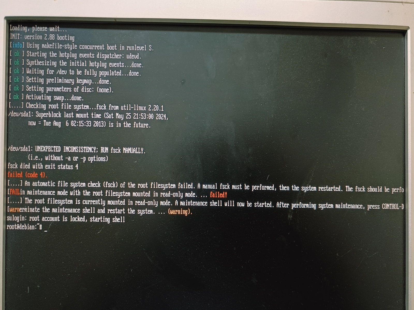

Nie mogę odpalić Linux CNC 2.7.15
Wyłączyłem wczoraj normalnie ploter i wszystko śmigało , dziś chcę odpalić maszynę a tu takie cuda.
Linux informuje że root zablokowany i stoi - jest szansa to jakoś ogarnąć?

Jakie cuda?
Przecież masz dokładnie opisane co się stało i co powinieneś zrobić...

Nie potrafię Ci pomóc.
Mogę wyjaśnić co się stało i co ja bym zrobił, ale nie wierzę, że Tobie ta wiedza pomoże...
Otóż masz burdel na dysku.
Czasem błąd jest natury logicznej (jakiś program narobił bałaganu), czasem jest to objaw fizycznego uszkodzenia dysku.
Błąd logiczny może dać się naprawić, fizycznego uszkodzenia nie naprawisz.
Do naprawy logicznych błędów służy program fsck, który niestety nie umie pewnych rzeczy zrobić na zamontowanej partycji.
Tutaj system jest uruchamiany z uszkodzonej partycji, więc ta partycja musi być zamontowana, więc fsck się poddaje..
Dlatego trzeba uruchomić fsck z innego Linuksa, uruchomionego z innej partycji, a jeszcze lepiej z innego dysku.
Możesz wymontować dysk i zamontować w innym komputerze z Linuksem, albo na tym komputerze uruchomić jakiegoś Linuksa Live z pamięci USB (Slax, Knoppix, PartedMagic itp.) i z niego wydać polecenie fsck.
Gdybym siedział przed twoim komputerem, tobym wiedział jak to zrobić, ale wytłumaczyć Ci przez Internet nie potrafię.
Teraz rozumiesz?

Post napisał: plemnik7 » 15 lis 2024, 21:49
jednym słowem , instalacja od nowa

Niekoniecznie.
Jeżeli dysk padł fizycznie, to już niczego na nim nie zainstalujesz.
Najlepiej gdybyś miał drugi dysk i instalował na nim.
Nie wiem co to za komputer i z jakim interfejsem, ale dyski o małej pojemności można kupić za grosze.
Ostatnio kupowałem na Aliexpress nowego SSD za 25 PLN...

komp to dell optiplex 780 - chodził niezawodnie przez ponad 2 lata ( hobbistycznie)
dysk talerzowy sata II
